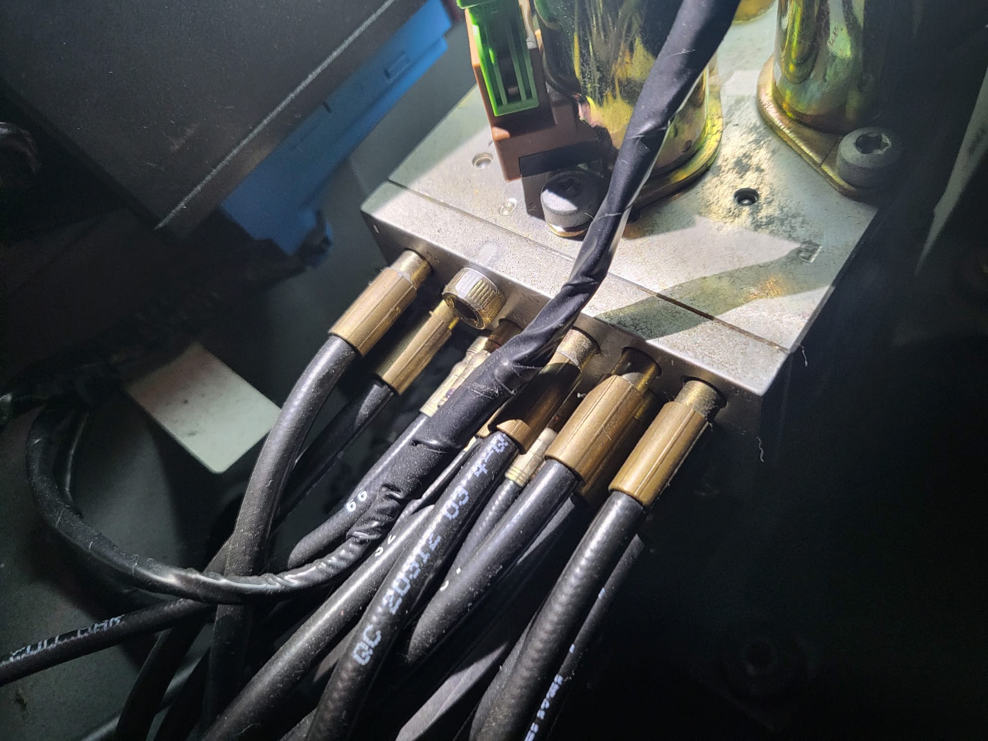

Hallo zusammen ich habe bei einer Hydraulik-Leitung vom Cabriodach ein Leck. Muss jetzt den Schlauch ersetzen. Soweit alles klar jetzt bin ich mir aber nicht ganz sicher wie ich die Anschlüsse auf der Seite Pumpe ablöse. Hab im Web gesucht und nix genaues gefunden.
Weiss jemand wie man die Kabel ablöst.
siehe Foto

Da muss die Anschlussplatte ab!
Innensechskant rausdrehen (das sind imho. 3Stück ), Platte abnehmen, Leitung reindrücken, Clip entfernen, Leitung rausziehen.
Evtl. ist es einfacher wenn man die Pumpe vorher komlett löst und zu Seite legt. Dann kann man auch etwas unterlegen falls es Sauerei gibt.
Beim Einbau auf richtigen sitz der Dichtung achten.
