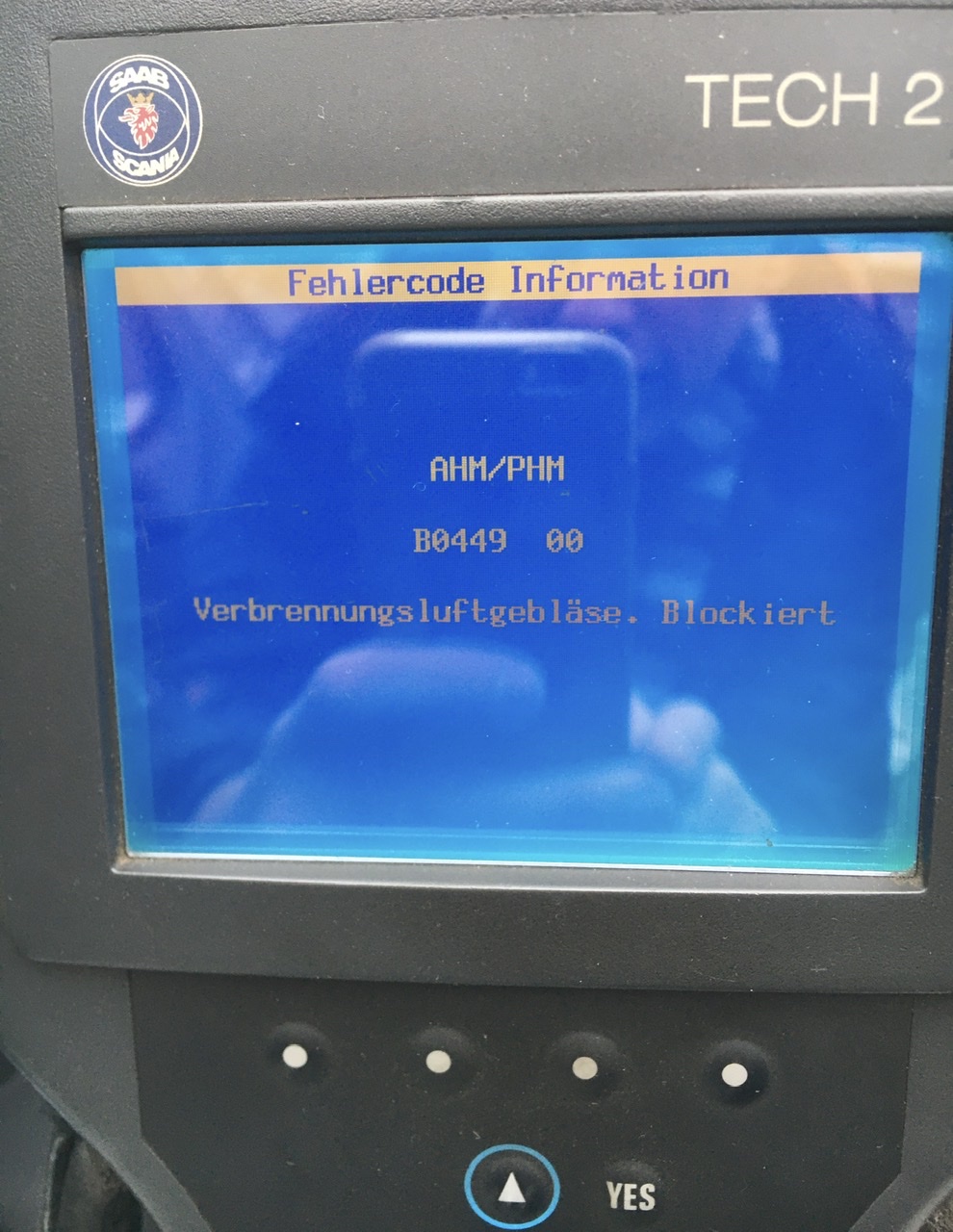

So, Fehler ausgelesen:
Weiß jemand, wie der Zuheizer-Typ von Eberspächer heißt?
Und wie man an das Verbrennungsluftgebläse rankommt? Das wird wahrscheinlich aufgrund der 1,5 Jahre Standzeit nicht wollen. Vielleicht hilft da schon ein manueller „Zugriff“.
