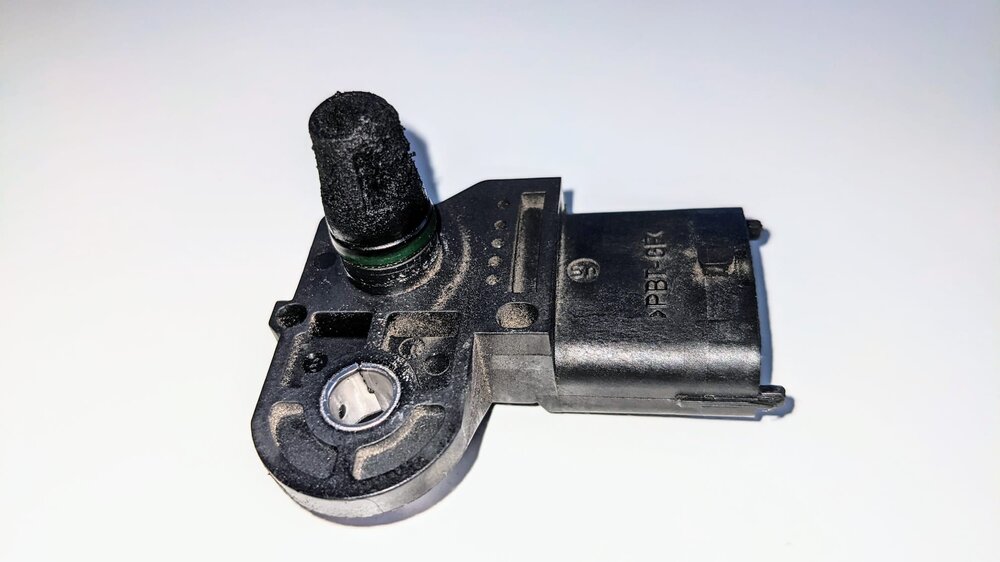

Stehe gerade vor einem Problem - da mein Saab sporadisch (Turbo-) Aussetzer hat habe ich mal recherchiert (im Tech2 war kein Fehler - da ich diesen via eSID gelöscht habe und er dann wieder einige 1000km dadurch lief) und bin auf den Drucksensor gestossen.,,,
Habe den Bosch 0 281 006 076 gekauft (pkwteile.ch), hier steht das dieser kompatibel sei.
Beim Wechsel habe ich aber festgestellt das die Nr. 0 281 002 437 draufsteht.
Im EPC online, konnte ich diesen aber nur für die 120er PS-Version (9-3 und 9-5 150 PS) sehen.
Kann mir jemand helfen und sagen ob mein gekaufter kompatibel ist?
Kann es sein das ein falscher mal eingebaut wurde?
9-3 II - Kombi 150 PS - VIN YS3 FF5 1W8 6114 9437
Besten Dank für eure Hilfe!!

Ich gucke gleich mal nach……
Teile-Nr. ist 55 206 797 - somit ist mein 0 281 006 076 der richtige...

Hi zusammen
Habe den Snsor nun gewechselt - Motor läuft viel ruhiger...
Frage mich nur ob ich andere Sensoren / Teile ebenfalls reinigen müsste (DPF/AGR/Drosselklappe ect...) - hat jemand Erfahrung?
