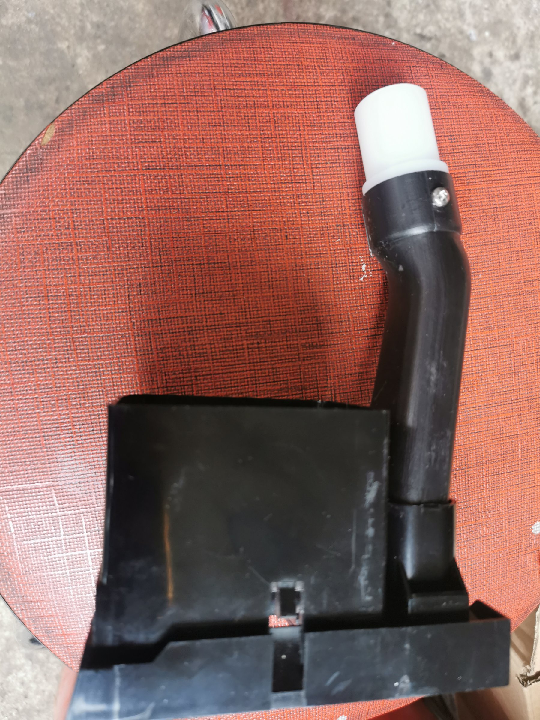

Da es schwierig ist das Alu Pap Rohr fue die beiden oberen Lueftungsduesen zu bekommen.
(Mindestabnahmemenge 25m /3.90€ plus 75€Ruestkosten)

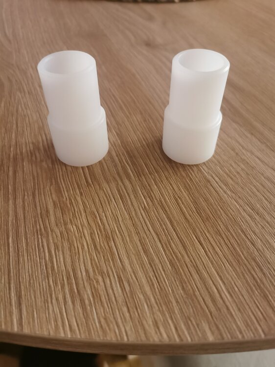

habe ich den Anschluss ein wenig verändert. So passt ein handelsüblicher Lueftungsschlauch
Mit den Maßen Innen 28mm/ Aussen 35mm.
