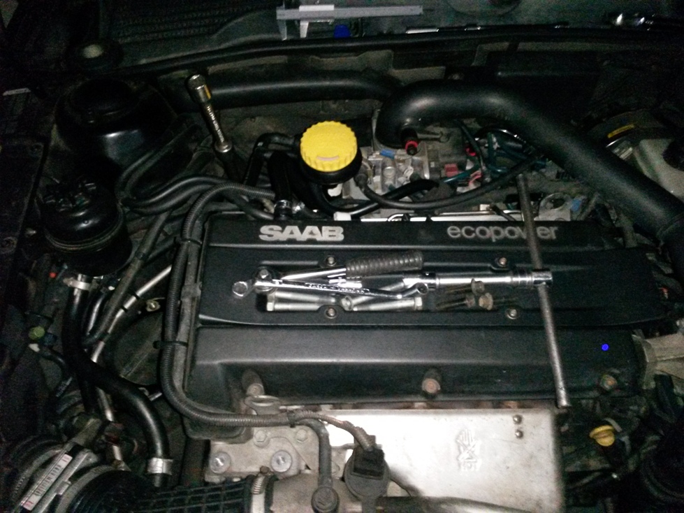

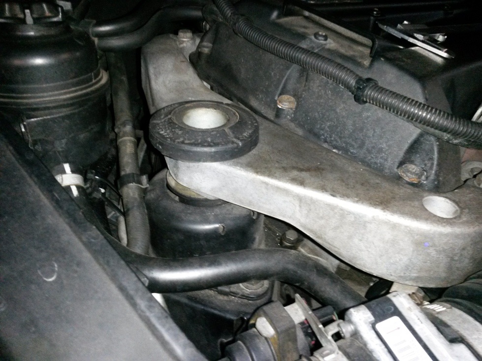

Prinzipiell ist das Ganze wirklich einfach + absolut geradlinig (siehe Spitzenfotos):

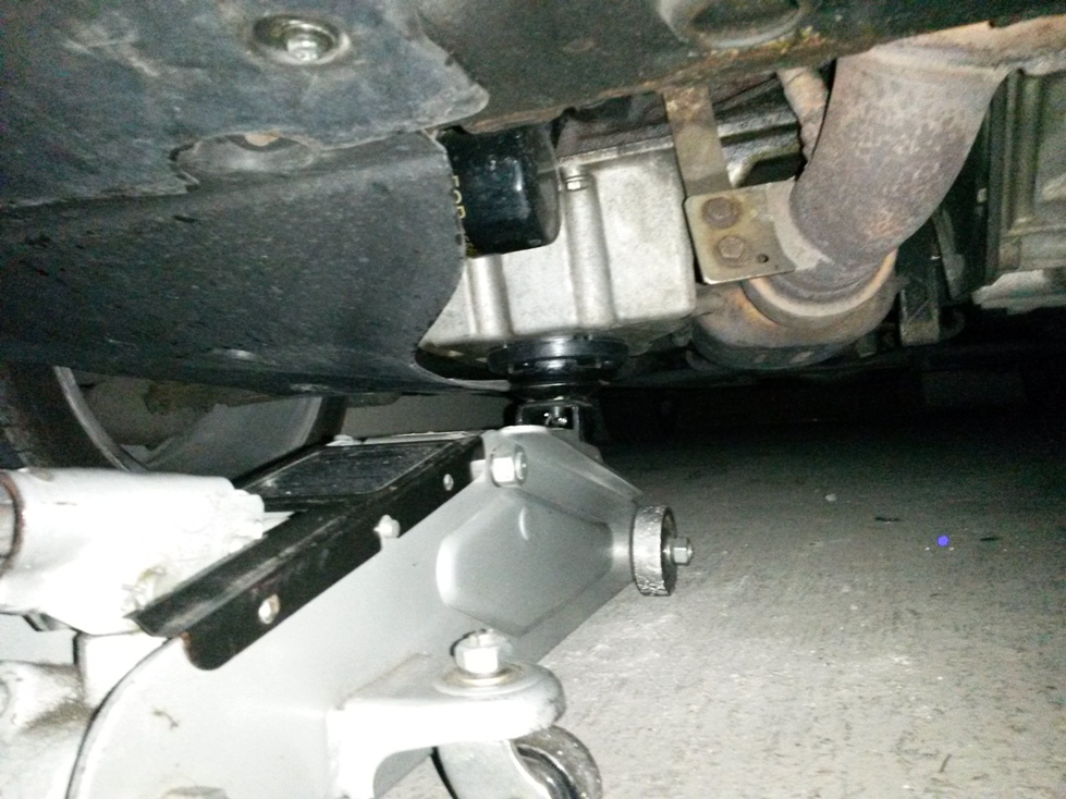

- Motor ohne Demontage der Unterbodenverkleidung an der Ölwanne mit Wagenheber (Zwischenlage nicht vergessen!) abstützen.
- Mutter und Schrauben am Alu-Bügel der Motoraufhängung lösen (1x SW18 + 4x SW16).
- Servolenkungsschlauch unter Alu-Bügel aushaken.
- Alu-Bügel entnehmen.
- Motorlagerschrauben lösen (3x SW13) und Motorlager entnehmen.
- Zerlegen fertig.

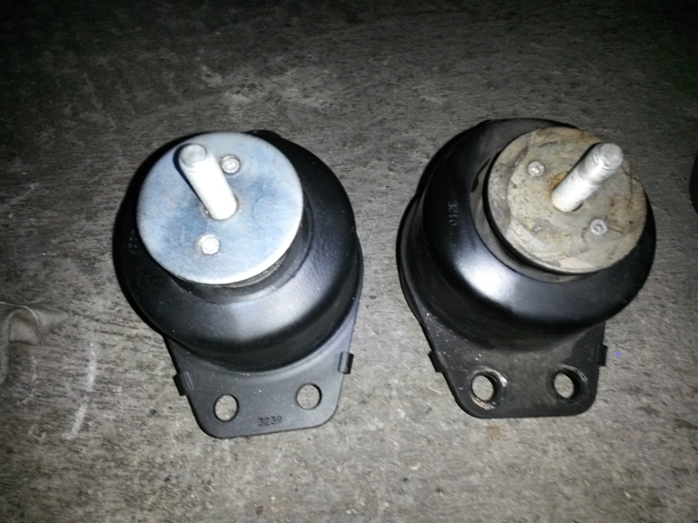

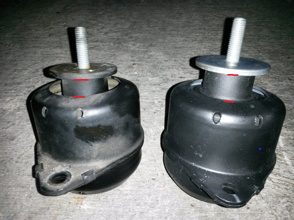

Das alte Lager war undicht und das Glykol ausgelaufen.

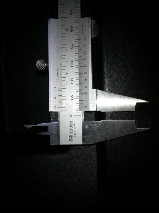

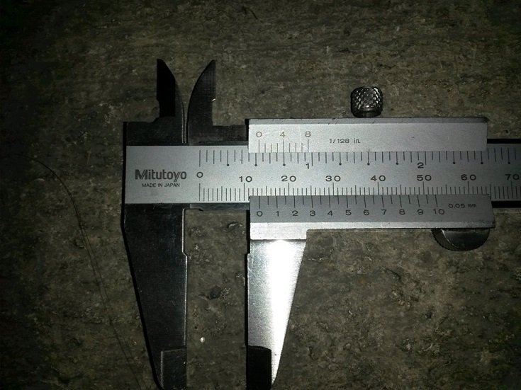

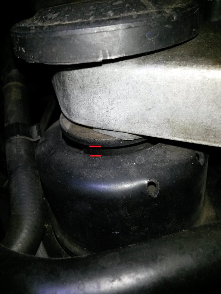

Das alte Lager hatte sich rund 10mm gesetzt (so viel hätte ich nicht erwartet).
Anhand der roten "Profi-Paint-Striche" auf den Premium-Bildern erkennt man das ganz gut:
"Höhe" mit Vorlast (also eingebaut): vorher: 5mm; nachher: 15mm; => 10mm
"Höhe" ohne Vorlast (also ausgebaut): vorher: 13,5mm; nachher: 22mm; => 8,5mm
