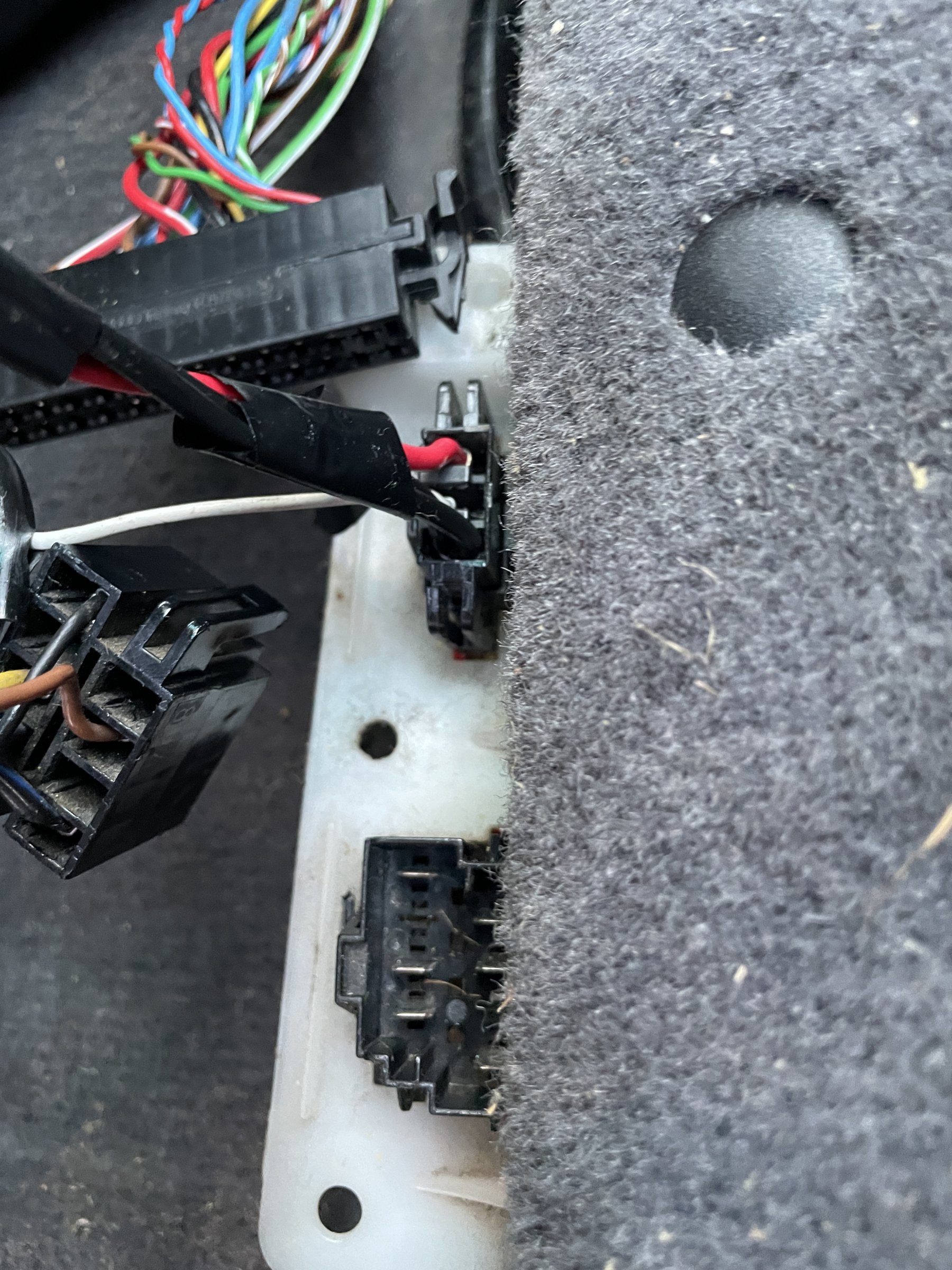

Sitz geht scheinbar wieder zuverlässig, ist aber mysteriös... Der Massekontakt in dem 3-poligen Steckergehäuse zur Karosserie (Sitzseite) war nicht verrastet. Das hat die letzten 15 Jahre mit dem Sitz mit diversen Ein- und Ausbauten klaglos funktioniert...

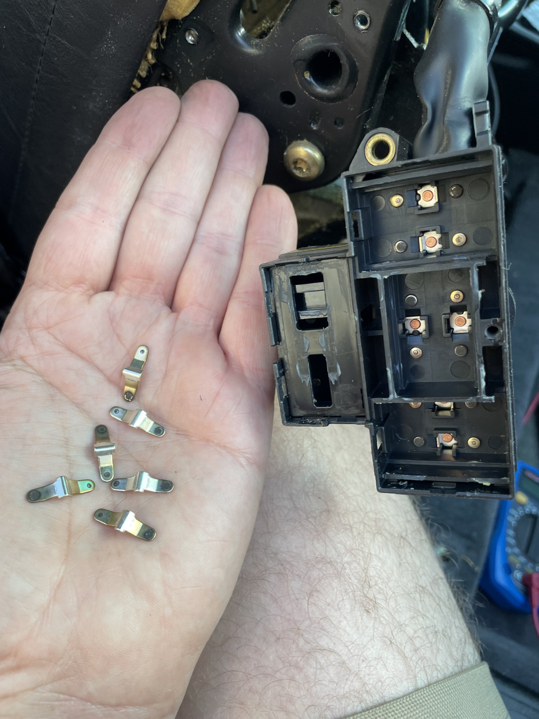

Dafür sind die Kontakte in dem Schalter am Sitz jetzt porentief gereinigt :rolleyes:
Hier noch vor der Reinigung:
