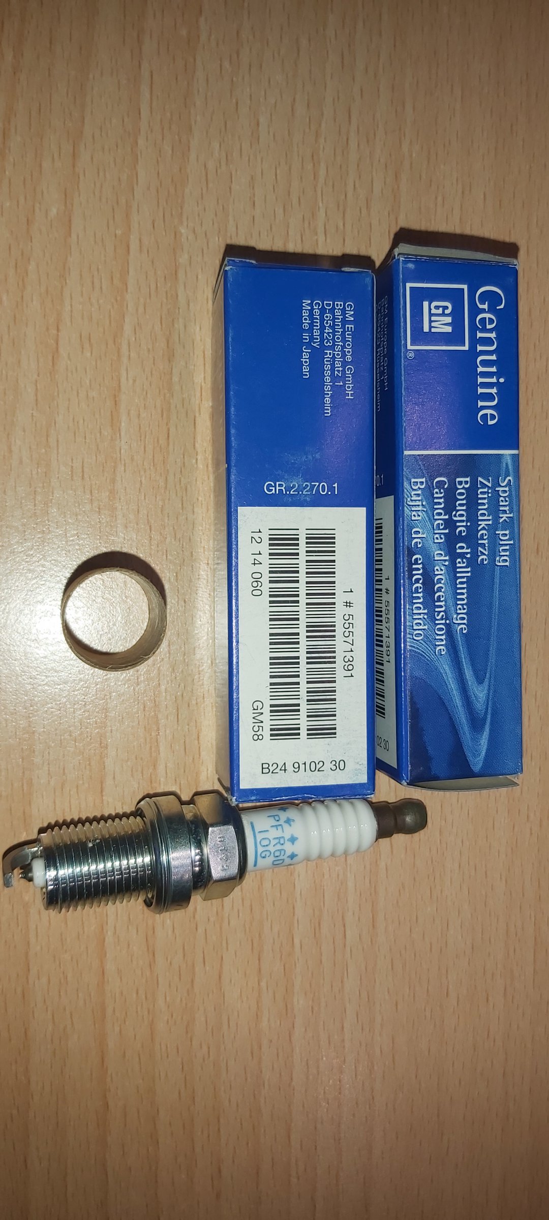

So heute sind sie schon angekommen, habe die von privat gekauft und sollten ja die richtigen sein.
