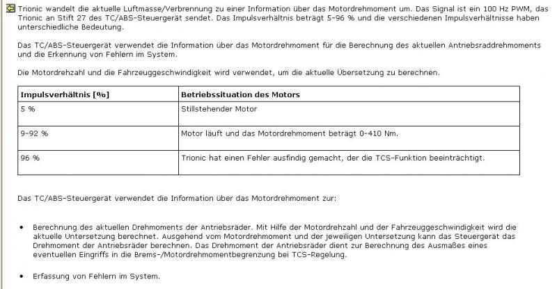

Genau die gleiche Antwort habe ich auch immer wieder bekommen. Nordic fragt immer nach dem TCS. Keine Ahnung was das soll...??? Aber ich gehe auch davon aus, das sie die Traktionskontrolle meinen.
Im Saab-WIS habe ich nachgelesen, dass das TCS nicht nur auf die ABS-Einheit (Bremsanlage) wirkt, sondern auch das Drehmoment des Motors reduziert und Daten an die Trionic Steuerung sendet. Nordic hat da wohl ein Software entwickelt, die nur Bivaltent bei Fahrzeugen mit TC/ABS-Steuergerät funktioniert. Warum man diesen Weg gehen musste und keine andere Lösung gefunden hat versteh ich auch nicht...??? Kannst ja mal nachfragen, warum das so ist. Mal sehen, was sie schreiben.
Auch verstehe ich nicht, das sie diesen wohl entscheidenden Punkt nicht auf ihrer Homepage bei den E85 Steuergeräten auflisten.
Einer von vielen Punkten, warum ich kein Nordic E85 Steuergerät verbaut habe. Da sind zu viel "Unbekannte" und der Weg für schnellen Support ist einfach zu weit, schade, schade :frown::frown::frown:
Dann macht das soweit Sinn. Also der Unterschied zumindest und die daraus resultierende Nachfrage. Schön ist es trotzdem nicht. Wie soll ich mich denn in Deutschland an E85 fesseln, also ausschließlich!? Das geht wohl kaum! :frown:
Das verstehe ich schon, wer macht schon gern die weniger schönen Fakten öffentlich?
Tja, das scheint danna uch schon fast das Ende für mein Nordic-Interesse zu sein. :frown:

die fehlende Flexfuel-Fähigkeit bei älteren Fahrzeugen ohne TCS/ESP hat nach meinem Kenntnisstand einen einfachen Grund:
Alle Tuner nutzen für ihre angepasste E85-Software die serienmässige E85-Software von Saab als Grundlage. Diese bietet die Flexfuel-Fähigkeit, läuft aber nur auf Fahrzeugen, die TCS oder ESP haben. Ist also eher die "Schuld" von Saab, nicht von Nordic :rolleyes:
Der "alten" Trionic7 Software für Fahrzeuge ohne TCS/ESP fehlen anscheinend die entsprechenden Algorithmen, um Flexfuel zu ermöglichen.
Daher lässt sie sich nur auf Benzin oder E85 abstimmen, da die nötige Einspritzmenge sich deutlich unterscheidet (bis zu 40% höher im gleichen Last- und Drehzahlpunkt bei E85).
Dies lässt durch die normale Adaption (nach OBD-2 max. +- 25% zulässig) nicht ausgleichen.
