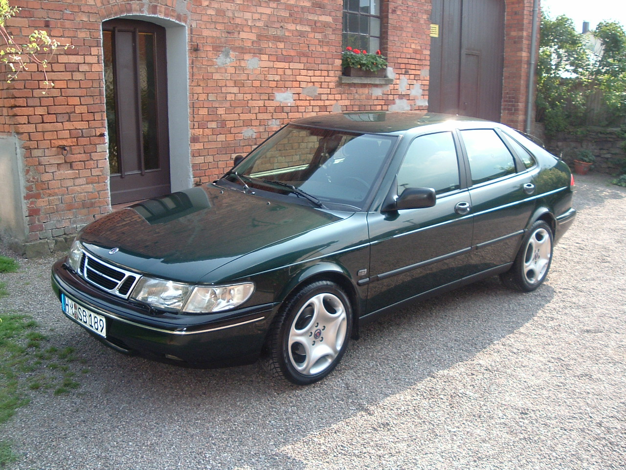

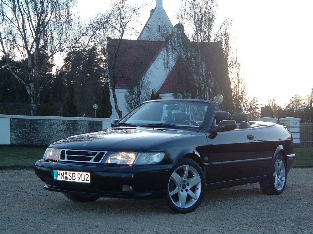

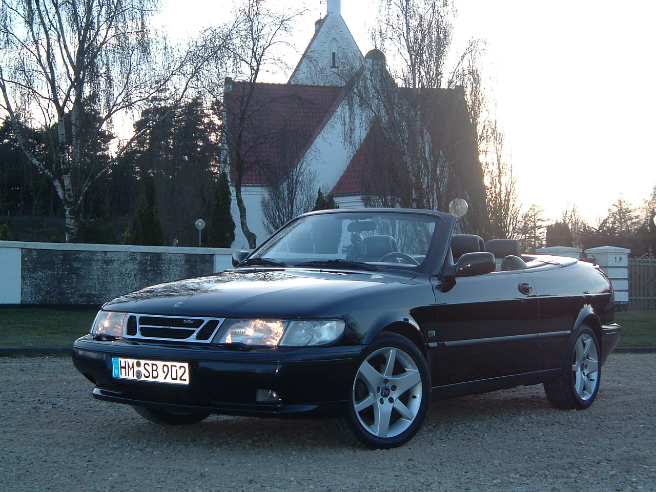

Ich z.B. habe/hatte beide Felgentypen. Die Antera FORCE III Felge ist eben was "besonderes" und wirklich sehr, sehr selten. Die 3-Spoke Double ist auch schwer zu bekommen, aber eigentlich oft vertreten. Jedenfalls sehe ich ständig Saabs mit dieser Felge. Ist mit abstand eine der schönsten Original Feglen, die es gibt. Zeitlos, superschick und 17 Zoll --> Deswegen eben auch so begehrt und schwer zu bekommen.
Hier mal zwei Bilder von meinen beiden Saab 900ll. Alles mit TÜV ;)
