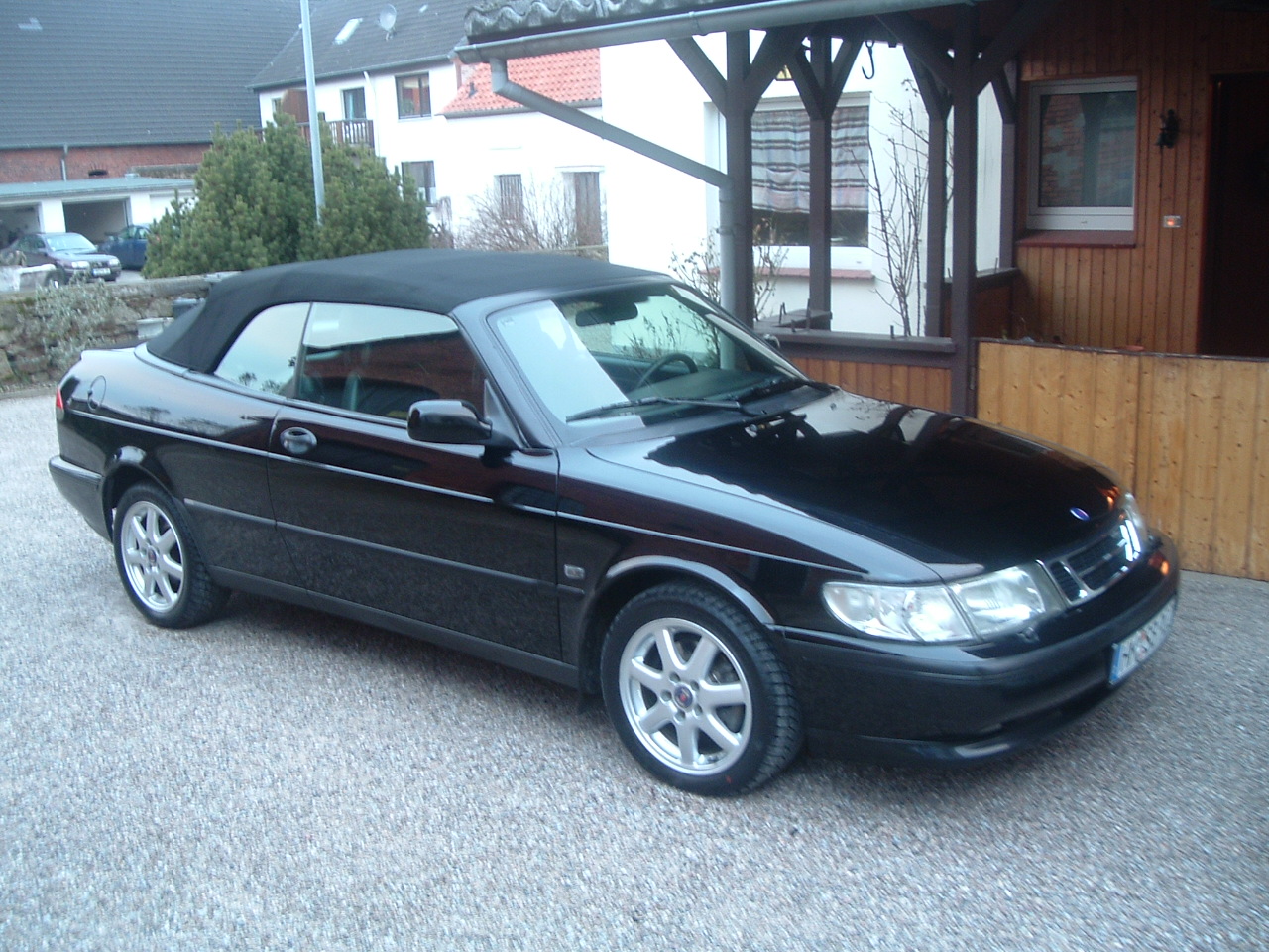

Also, dann will ich mal wieder ;) Erst mal Vorweg: Kann das so nicht im geringsten bestätigen!!!
Der Saab 900ll ist dafür bekannt, das er dazu neigt, je nach Zustand des Fahrwergs und der Achslager/buchsen Spurrinnen hinter her zu laufen. Das wird natürlich extrem von breiten, großen Reifen/Felgen verstärkt. Allerdings kann ich auch dieses "Gerücht" nur bedingt bestätigen, nämlich in Verbindung mit 17 Zoll und 225er Reifen. Mit den 195er 15 Zoll Winterreifen und auch mit den 205er 16 Zoll Reifen habe ich keinerlei Probleme.
Zu meinen Erfahrungen: Ich bin ein Jahr mit den ANTERA Froce III und 225er Reifen auf einem 1995Saab 900ll gefahren. Keine Probleme. Nun bin ich gerade aus dem Dänemarkurlaub zurück. Hin und zurück von mir aus gute 1100 Kilometer und noch mal eine Tankfüllung in DK (ca. 750 Kilometer). Das ganze mit einem 02/98 Saab 900ll Cabrio mit 3 Spoke Double und 225er Reifen. Ebenfalls alles bestens überstanden. Kann diese "Gerüchte" was das schelchte Laufverhalten dieser Felge angeht nicht bestätigen.
