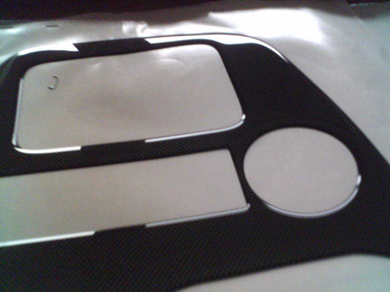

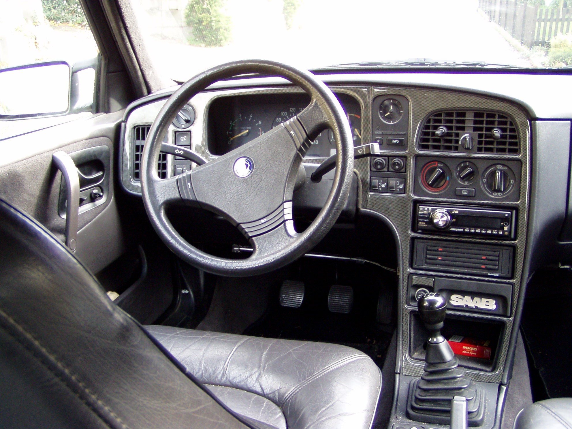

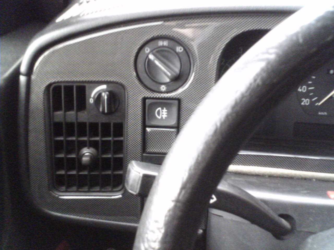

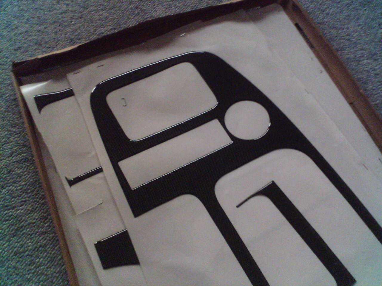

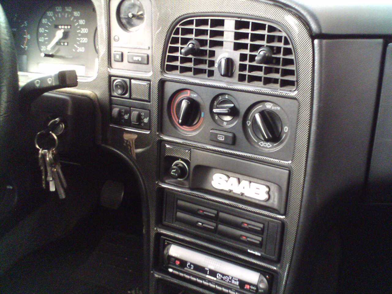

ja, habe bei mir ein Carbonimitat eingeklebt. Passt ziemlich genau, war in 15 min drin und hält bombenfest. Qualität finde ich auch recht gut! Einzigster Nachteil, rechts vom Tacho sieht man die Naht da das Decor in zwei Teilen versendet wird (und noch Kleinteile, z.B. für Blindschalter, Aschenbecher usw.)
Was'n Brett :)
Hi Tapeworm, schönes Brett, kommt besser als ich dachte.

Wie unter diesem Angebot zu erkennen ist, wäre die Zweiteilung in der Mitte, also nicht rechts vom Tacho wie beim 9000er. Fällt also weniger auf. Aber stören würde mich das nicht. Ich finde es ganz schick.

wichtig ist, dass die (doch rel. dicke (2-3mm) Folie), die am Anfang sehr hart und zäh ist, lange genug mit dem Fön erwärmt wird, dann lässt sie sich super verlegen und das hält dann bombenfest. Abgehen tut das nicht mehr!
Schwarz glänzend finde ich nicht so prickelnd, da die anderen Schalter alle matt schwarz sind, passt nicht so wie ich finde, aber zum Glück sind die Geschmäcker verschieden :-)

@Volker, so da hat sich der Interessent für das Holz schon gemeldet, genau Stefan war gemeint. Stellt sich nur die Frage ob es das Originaldekor ist, wenn ja, kann man das nicht abziehen. Bei den Dekors zum Aufkleben ist, beim 900/II das Problem, das diese so dick auftragen das sich an den Ausschnitten zu den Lüftungsdüsen, Radio, SID, etc., für meinen Geschmack, häßliche Kanten entstehen, da hat das original schönere Übergänge. Wobei das bei tapeworms 9000 richtig gut aussieht, Respekt!

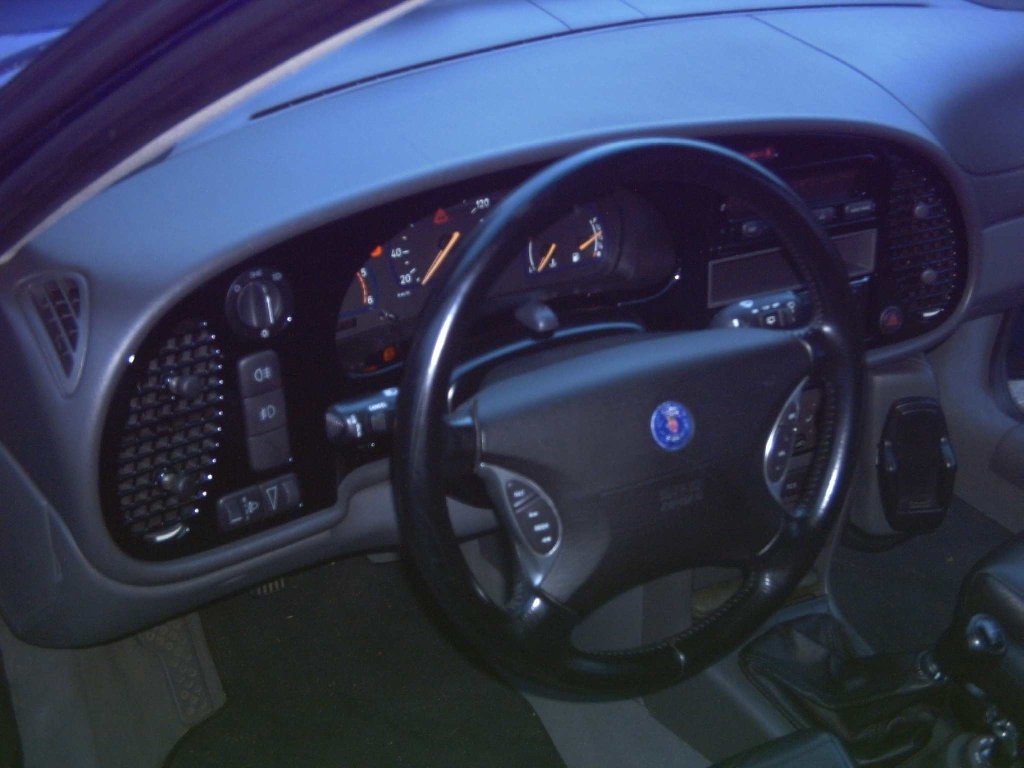

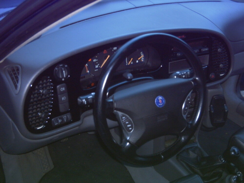

Hallo Peak 900 und Turbostar,

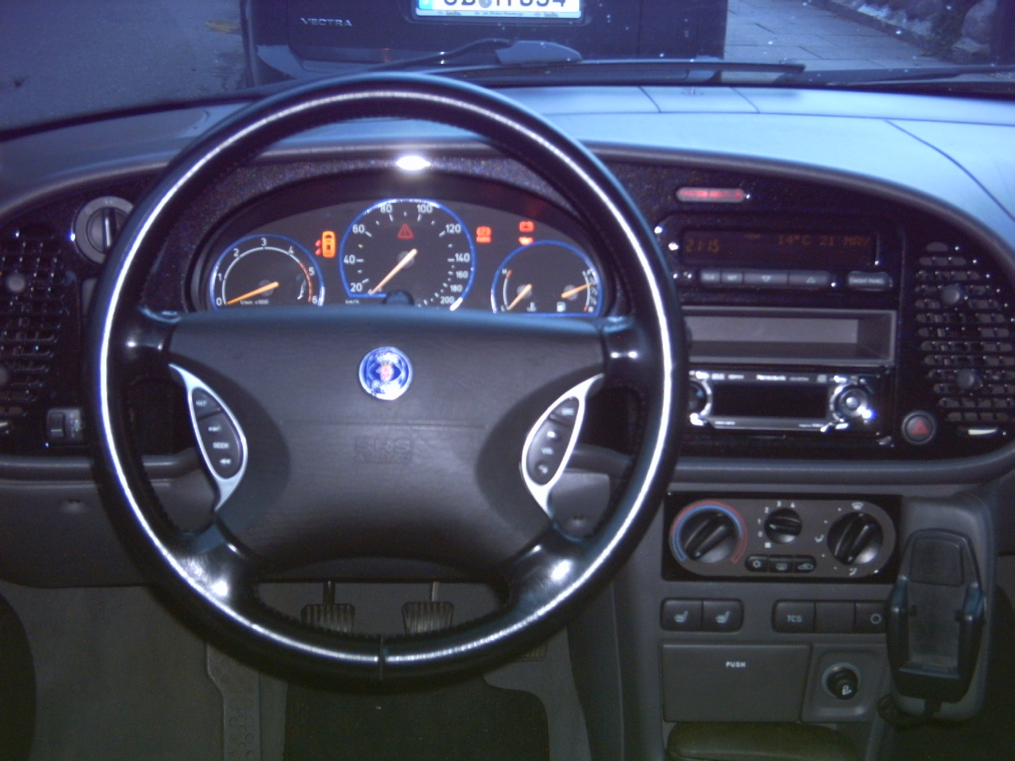

habe einige Bilder gemacht, bin aber mit der Qaulität nicht ganz zufrieden, muß es nochmal bei Sonnenschein versuchen.Die Bilder vom Radio sind bescheiden.Und mit Blitz sieht das auch nicht gerade gut aus.Wozu ich noch nicht gekommen bin ist, das Ablagefach farbtonmäßig anzupassen, kommt noch...

@ intercooler - danke für die ersten pics, vielleicht kommt ja noch was Schärferes, fotografiert bei Sonnenschein. Aber scharf sind die jetzt schon, zumindest inhaltlich.
Fragt sich nur, wie der Unterschied zwischen Lack und Folie ist, aber das lässt sich so auf die Ferne bestimmt nicht klären. Auf jeden Fall bin ich erst mal vom Schwarz weiterhin überzeugt.

vielen Dank für die Bilder. Jetzt habe ich eine Vorstellung davon, wie ein lackiertes Interieur aussieht. Gefällt mir gut !!
Ich spiele mit dem Gedanken, etwas ähnliches zu machen, um endlich das Holz los zu werden. Die originalen Lösungen von Saab (Carbon oder Alu) überzeugen mich nicht so ganz.
(Hattest du das Original- Radio auch lackieren lassen ??)

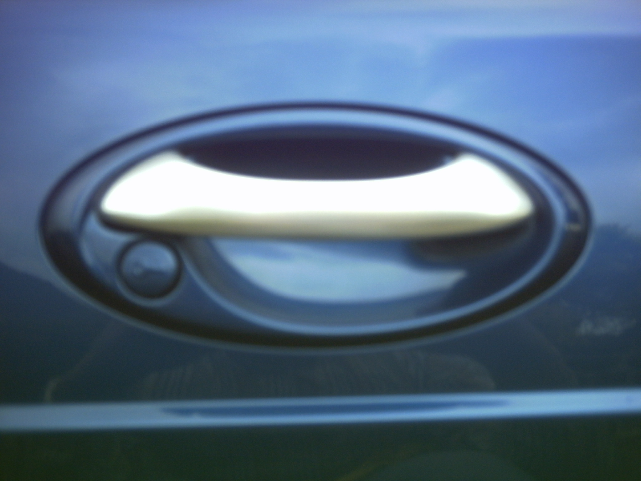

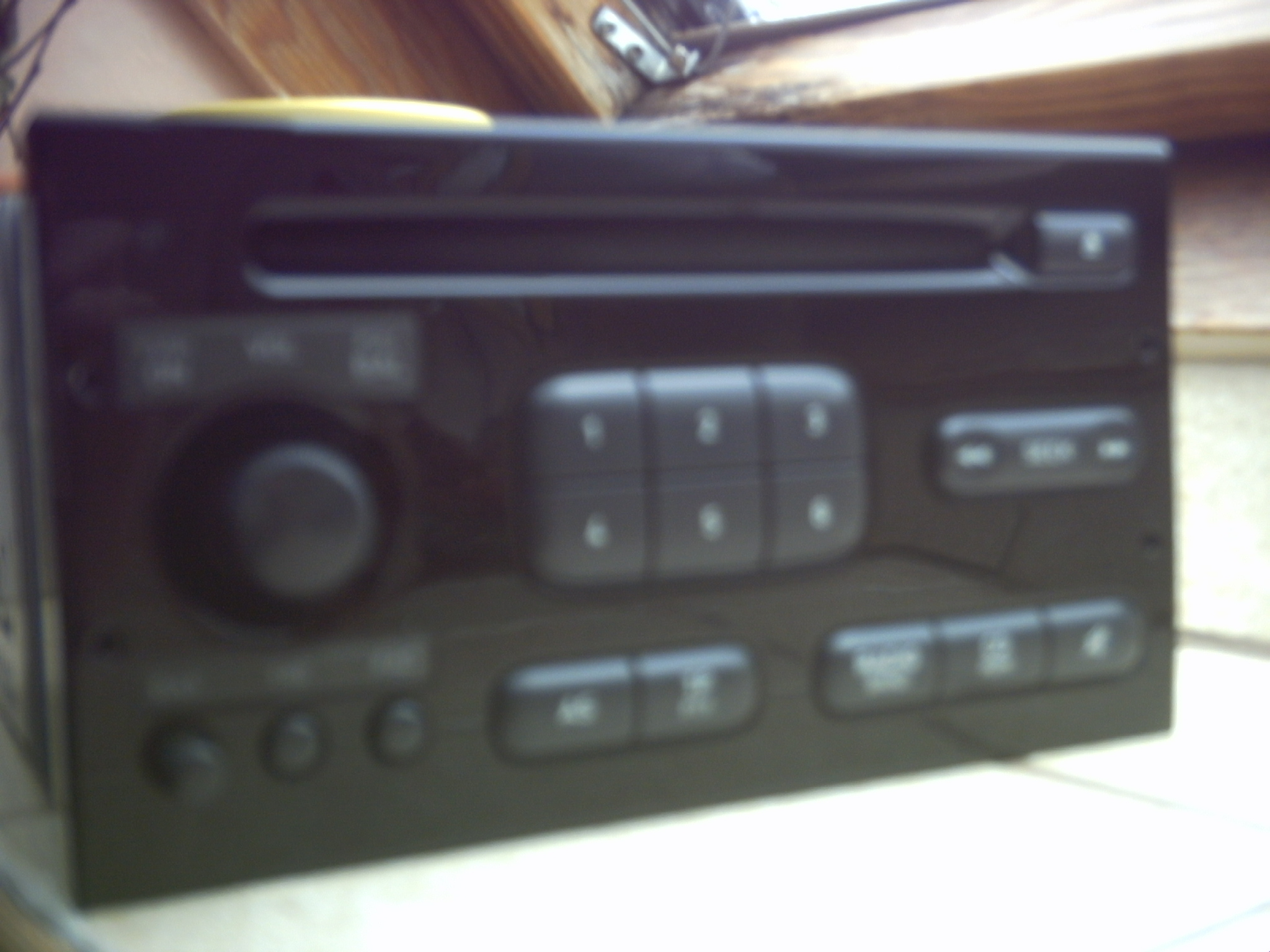

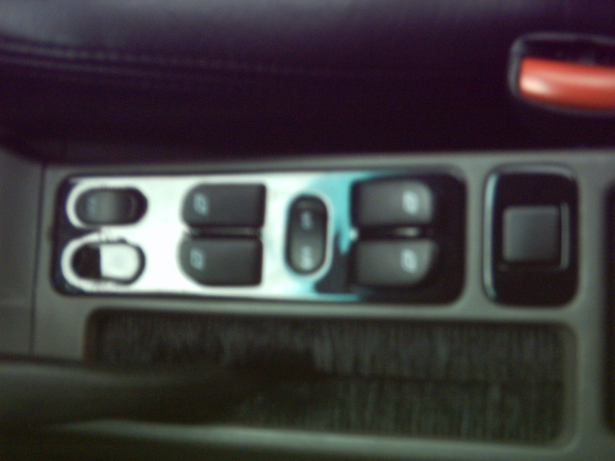

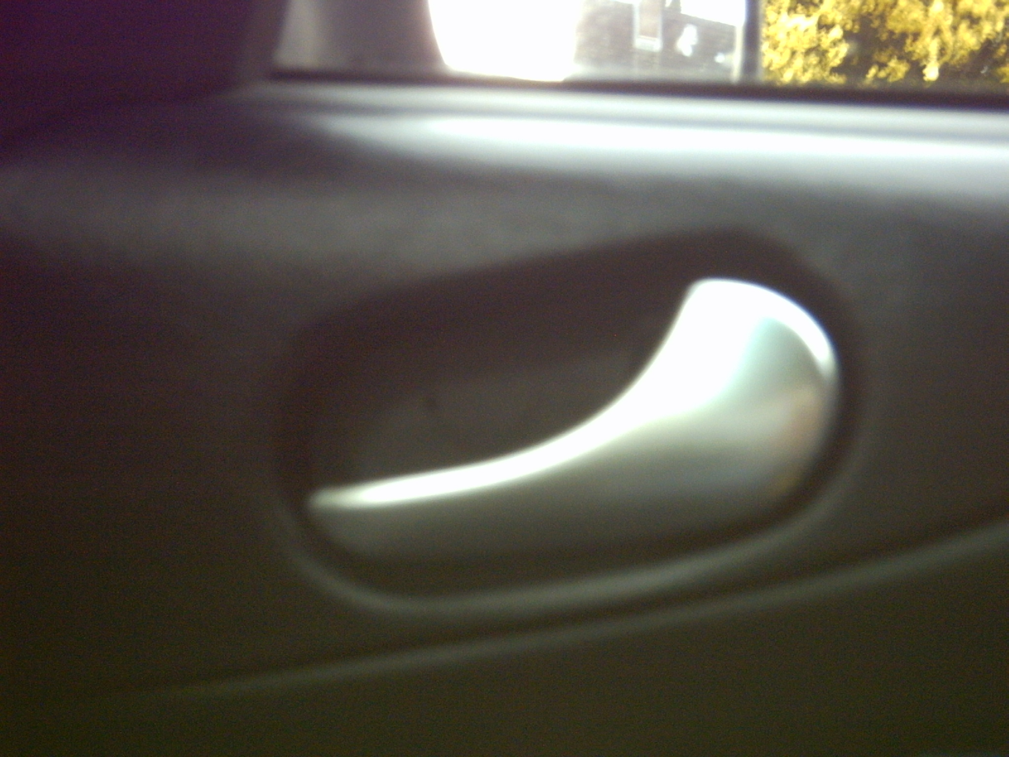

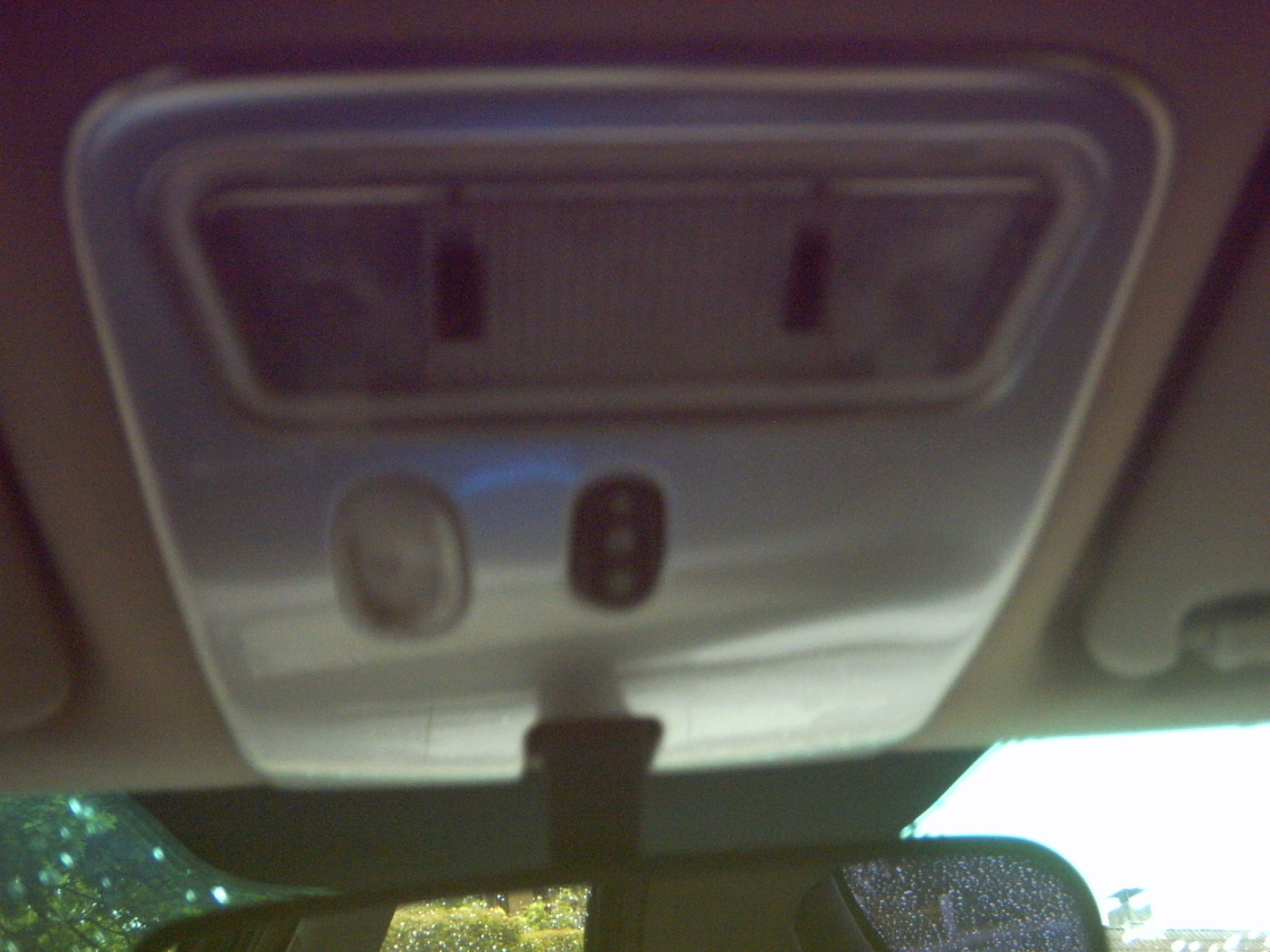

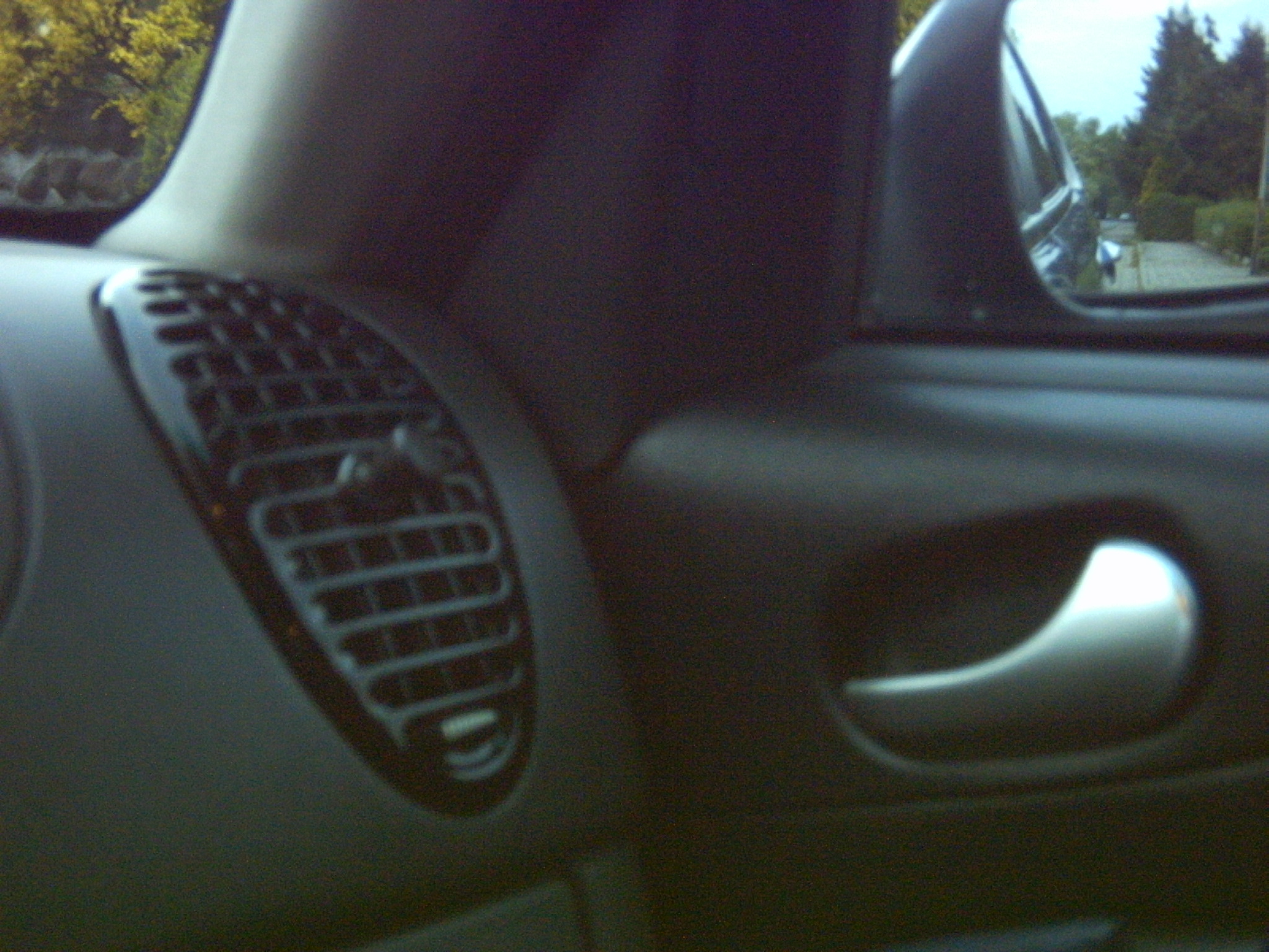

Ich habe Radio, SID, Cupholder, den Rahmen von der Klima und die Fensterheberleiste in der Mittelkonsole lackiert. Ich habe davon auch Bilder,sind aber nicht sehenswert. Die Beleuchtungseinheit (im Himmel) vorne und hinten habe ich Chrom-silbermet., schaut edel aus, besser als das häßliche Weiß.Bei der Gelegenheit habe ich auch die Türöffner innen in Chrom-silbermet. lackiert. Wenn Du die Radioblende lackieren lassen möchtest, Du kannst sie komplett zerlegen, solltest aber darauf achten das die Bereiche, wo die Drucktaster sind kein Farbnebel hinkommt. Sonst gibst nachher Probleme. ( Das Radio machte Zicken mit dem CD - mußte ausgetauscht werden )

Hallo Peak 900,
wenn, dann sollte ein SAAB so aussehen.
Ich hoffe die Bilder sind okay.

Danke, Intercooler - für die sehr anregenden Bilder (wirklich sehr schön!) und für die Anleitung.
Das Chrom-Silbermetallic gibt es im BAumarkt, oder wie? Da braucht es bestimmt auch einen Primer, sprich: Erst mal kunststoff-tauglich machen, dann das Chrim-Silber und dann noch ein Klarlack obendrauf? Na ja, sobald ich mal Zeit habe, düse ich mal zum Baumarkt, auch wegen eines Mesh-Grills.
