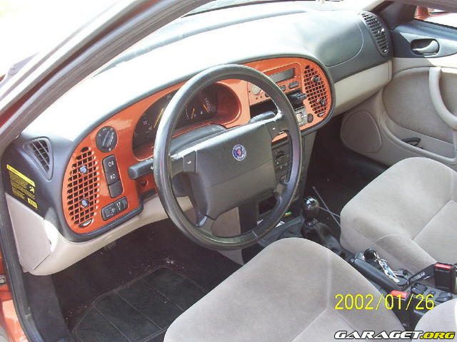

Apropos lackiertes Armaturenbrett - hier noch was in bunt, gefunden auf http://www.garaget.org

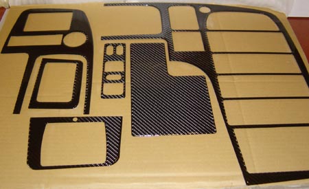

Ich habe einen Kollegen, der ein "Imitat" (über ebay bezogen) im Volvo V70 eingesetzt hat. War optisch erst o.k., aber dann nicht dauerhaft UV-beständig. Nach drei Jahren als Straßenparker war die "Folie" eklig verblichen und das Ablösen wohl ein ziemlicher Akt. Wahrscheinlich gibt es aber auch hier Qualitätsunterschiede???
"meine" ist seit über fünf Jahren drin und sieht immer noch topp aus....
