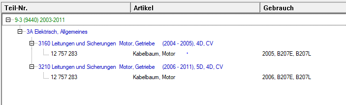

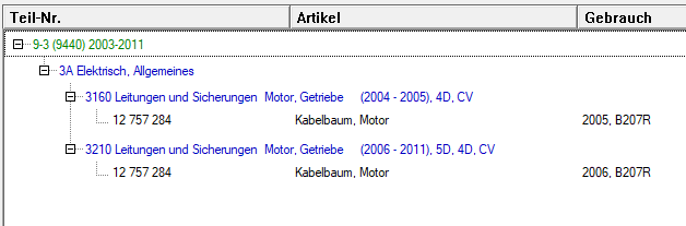

Hi, ich muss da nochmal nachfragen: Mir ist der Kabelbaum 12757283 durch den Brand einer Zündspule beschädigt worden. Diesen bekommt man aktuell aber nirgendwo. Einen 12757284 dagegen habe ich gefunden. Sind die wirklich baugleich?
Habe die beiden Teilenummern mal in mein EPC eingegeben, die Verwendung ist jedenfalls unterschiedlich,also gehe ich mal davon aus das sie nicht baugleich sind..........
OK, vielen Dank! Dann werde ich wohl weiter suchen müssen.
