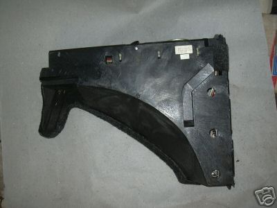

Ist dies auf den Fotos wirklich eine original Saab Subkiste? Noch nie gesehen. Wo soll die eingebaut werden, bzw. wo ist der Einbau vorgesehen? (Kofferraum-Seitenteil?)
Wenn diese Box einen eigenen Verstärker eingebaut hat, dann könnte es klappen mit dem direkt an's Clarion anschließen. Der Subwoofer-Verstärker muß dann aber über einen High-Input (nicht nur Line-In über Cinch) verfügen. Du müsstest einfach von den hinteren Lautsprechern her eine Y-Verzweigung einbauen.
Oder die hinteren LS gleich deaktivieren, da ja das Teil auch einen Mittel- und Hochtöner hat.
Ist die Kiste denn Stereo, will sagen 2x vorhanden?

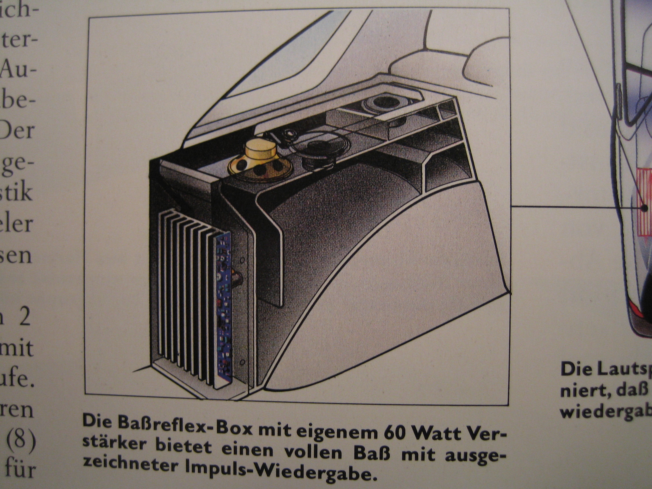

Habe noch ein paar interessante Infos zum Subwoofer:

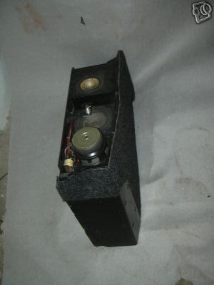

hey, das Teil ist ja echt toll! Ziemlich aufwendig, das ist nicht nur Bassreflex sondern schon fast eine transmission line!
Was das wohl etwas vor dem "goldfarbenen" LS ist? Ein Hochtöner? Und die anderen Chassis? Eines steckt in einem separaten Gehäuse, könnte der Mitteltöner sein der ein eigenes Volumen braucht, und der goldfarbene der nach unten in das Gehäuse reinstrahlt und der neben dran sind beide die Bässe die gegenphasig arbeiten?!?! Hat jemand mehr Info über das Innenleben? marcel76?
Wär vielleicht mal ein hübsches Bastelprojekt (wenn ich endlich mein persönliches perfektes Suspension Kit gefunden hab...)
gp
das kleine vor dem goldfarbenen Chassis ist ein Hochtöner. Das im seperaten Gehäuse ist der Mittetöner, der muss in einem seperaten Gehäuse untergebracht sein. Die beiden Basslautsprecher arbeiten nicht gegenphasig sondern einer der beiden ist verpolt angeschlossen, so bewegen sich beide Membranen wieder gleichphasig.
danke, tapeworm, hatte ich also richtig vermutet. Das mit dem "gegenphasig" ist wohl definitionssache, für mich arbeiten sie gegenphasig, was sich aber auf Grund des Einbaus aber nicht aufhebt sondern addiert.
War auf der anderen Seite dann eigentlich auch eine "Kiste" (geschlossenes Volumen) druntergehängt für Mittel/tieftöner?
für mich arbeiten sie gegenphasig' date=' was sich aber auf Grund des Einbaus aber nicht aufhebt sondern addiert[/quote']
... was sich auf Grund des korrekten elektrischen Anschlusses addiert, würde man beide Speaker konventionell anschließen, hätte man eine Auslöschung, aber ich glaube wir meinen beide das gleiche ;-)
ich weiß gar nicht, ob auf der anderen Seite ein Gehäuse vorhanden ist/war, ich kann nur anhand der Skizze urteilen. Leider habe ich so einen Subwoofer auch noch nie real gesehen und mein 9000 hatte hinten gar keine Lautsprecher :-(
das kleine vor dem goldfarbenen Chassis ist ein Hochtöner. Das im seperaten Gehäuse ist der Mittetöner' date=' der muss in einem seperaten Gehäuse untergebracht sein. Die beiden Basslautsprecher arbeiten nicht gegenphasig sondern einer der beiden ist verpolt angeschlossen, so bewegen sich beide Membranen wieder gleichphasig.[/quote']
Dem habe ich nichts hinzuzufügen.
Leider ist mein Gehäuse der Anpassung für meinen CS zum Opfer gefallen, sonst hätte ich gerne noch ein paar Bilder hinzugefügt.
Habe nur noch den Verstärker, der käuflich erworben werden kann.

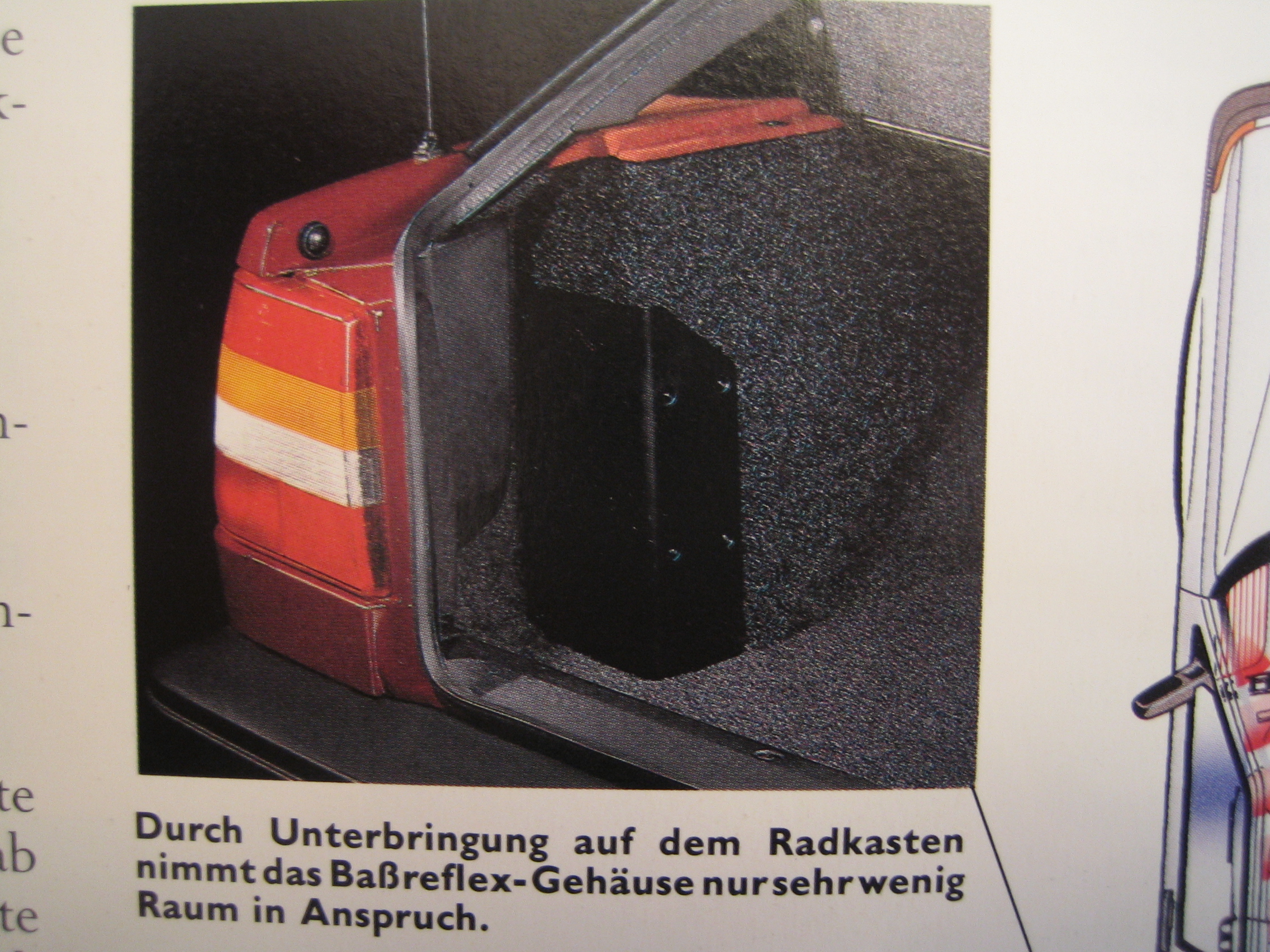

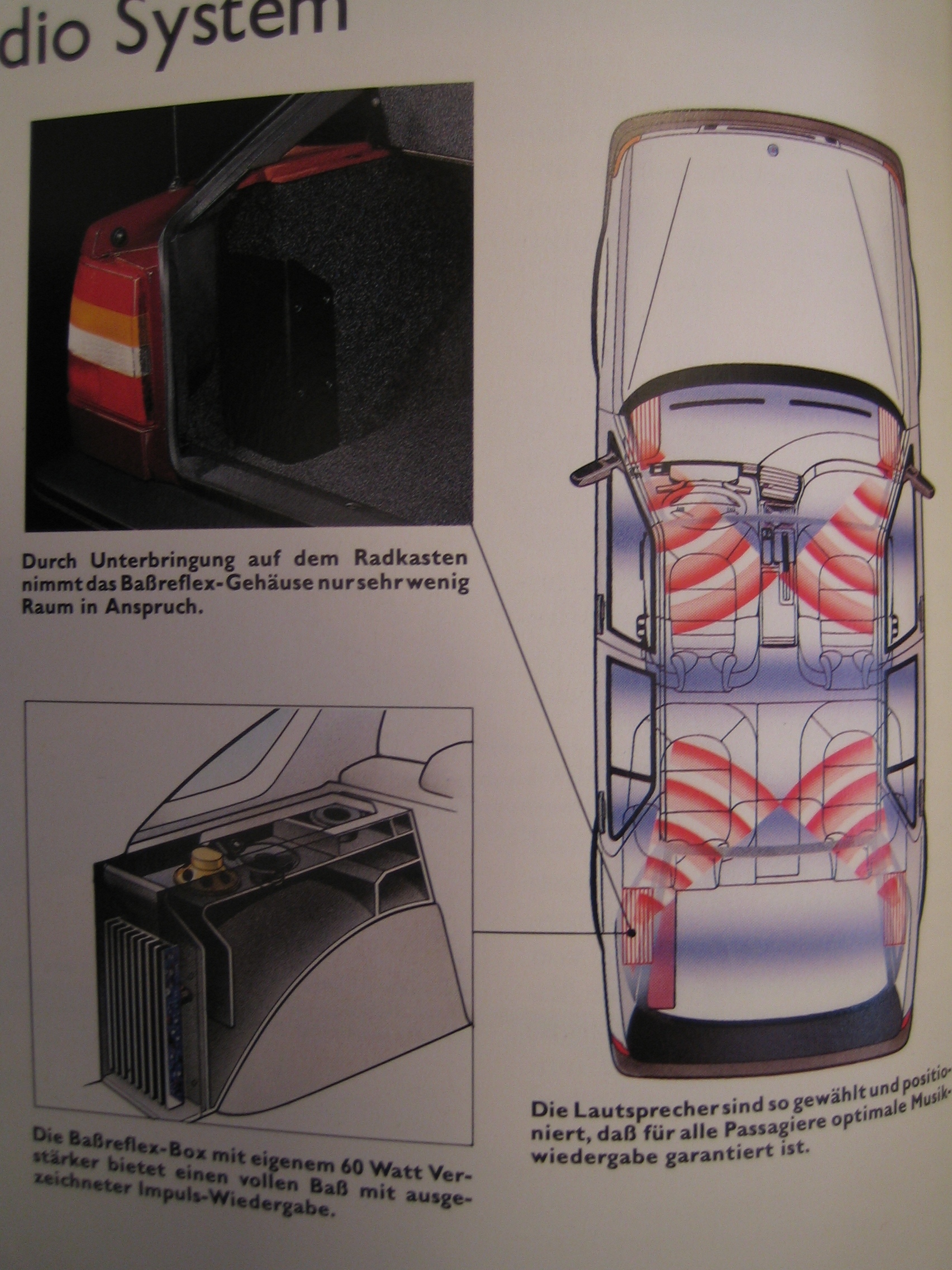

Hallo zusammen
Der Subwoofer wurde werkseitig immer auf der linken Seite verbaut, auf der rechten Seite geht es nicht wegen dem Kasten vom Bordwerkzeug, bzw. hat es nie ein Gehäuse gegeben.
Gruss Heinz
ja den Subwoofer gab es nur links. Ich glaube, die Frage war auf das geschlossene Volumen des Mitteltöners bezogen, ob es auf der rechten Seite auch ein kleines Gehäuse um den Mitteltöner gibt.
Hallo zusammen
der 10 cm mitteltöner und der separate hochtöner war hinten rechts auf einem "Aufhängungsblech" montiert, gleiche grösse wie bei den neueren 9000er Modellen mit 6,5" und 6x9" Ausschnitt.
Gruss Heinz
