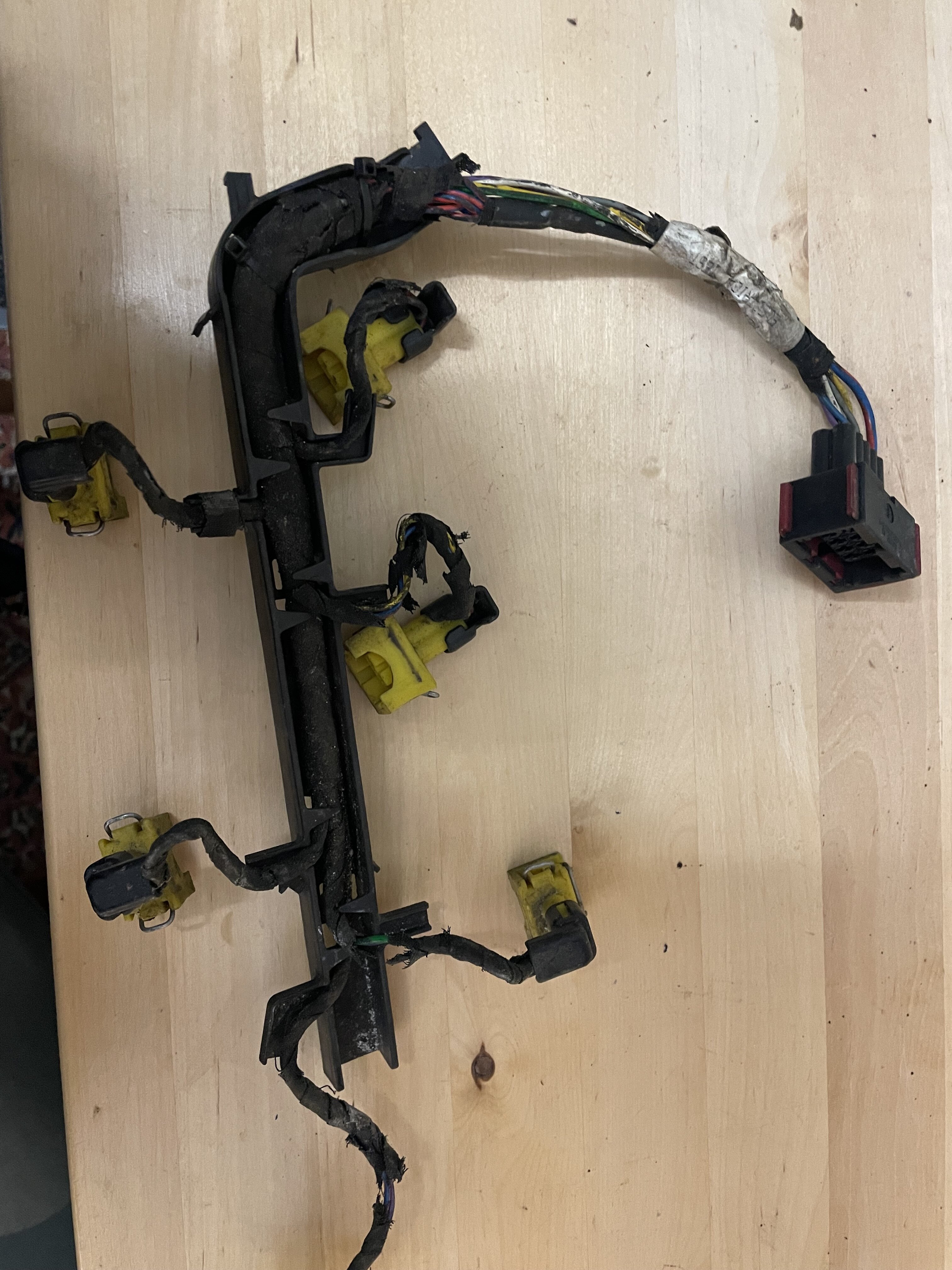

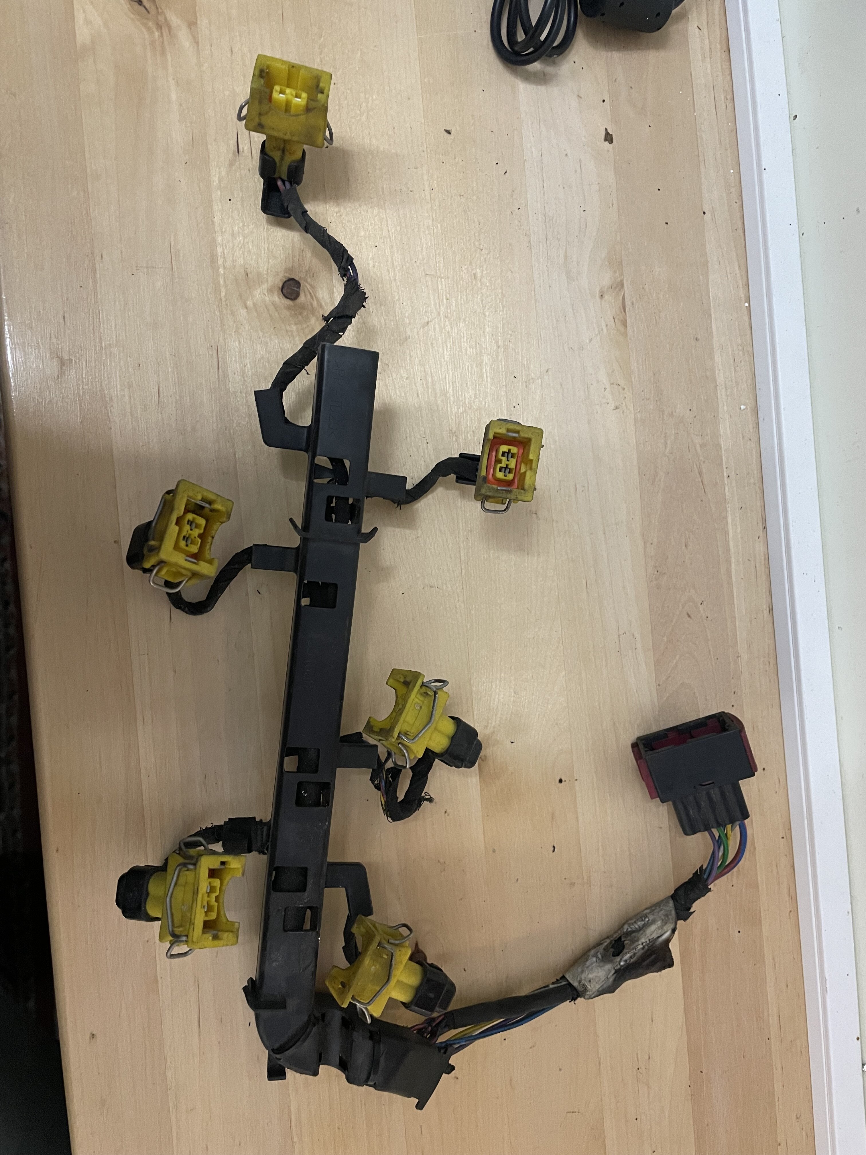

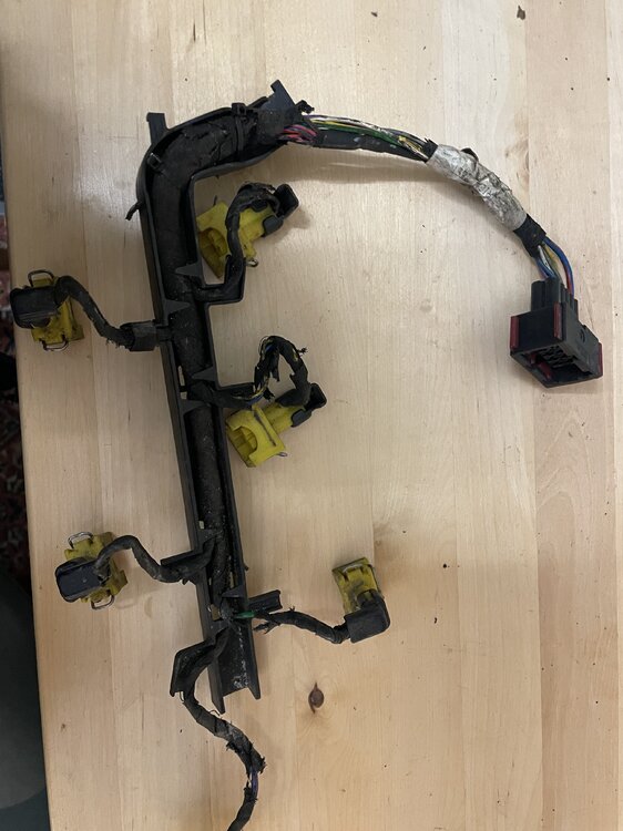

Habe ein paar neue Teile gekauft und darunter auch Kabel Bäume.
Der für die Einspritzung ist ziemlich hart und spröde .
Gibt es jemanden der sowas instandsetzen kann und wenn nicht sollte es ja auch die Möglichkeit geben das selber zu machen .
Hat jemand Ideen ?
Habe das vor über 10 Jahren mit Silikonkabeln gemacht. Selber gelötet - gibt aber auch Anbieter die das liefern. Auf jeden Fall kein PVC - Kabel mehr.
Ja hast du denn Tipps zum selber machen bzw. was sind das für Sachen die man braucht?
Kabel Stecker etc. ?
Kennst du Anbieter?
Die Stecker und die Kabel habe ich seinerzeit bei Conrad in Nürnberg gekauft. Die hatten damals Sachen die im Katalog nicht auftauchten, z.B. Stecker für Einspritzdüsen - leider gibt es bei Conrad nur noch Versand.
