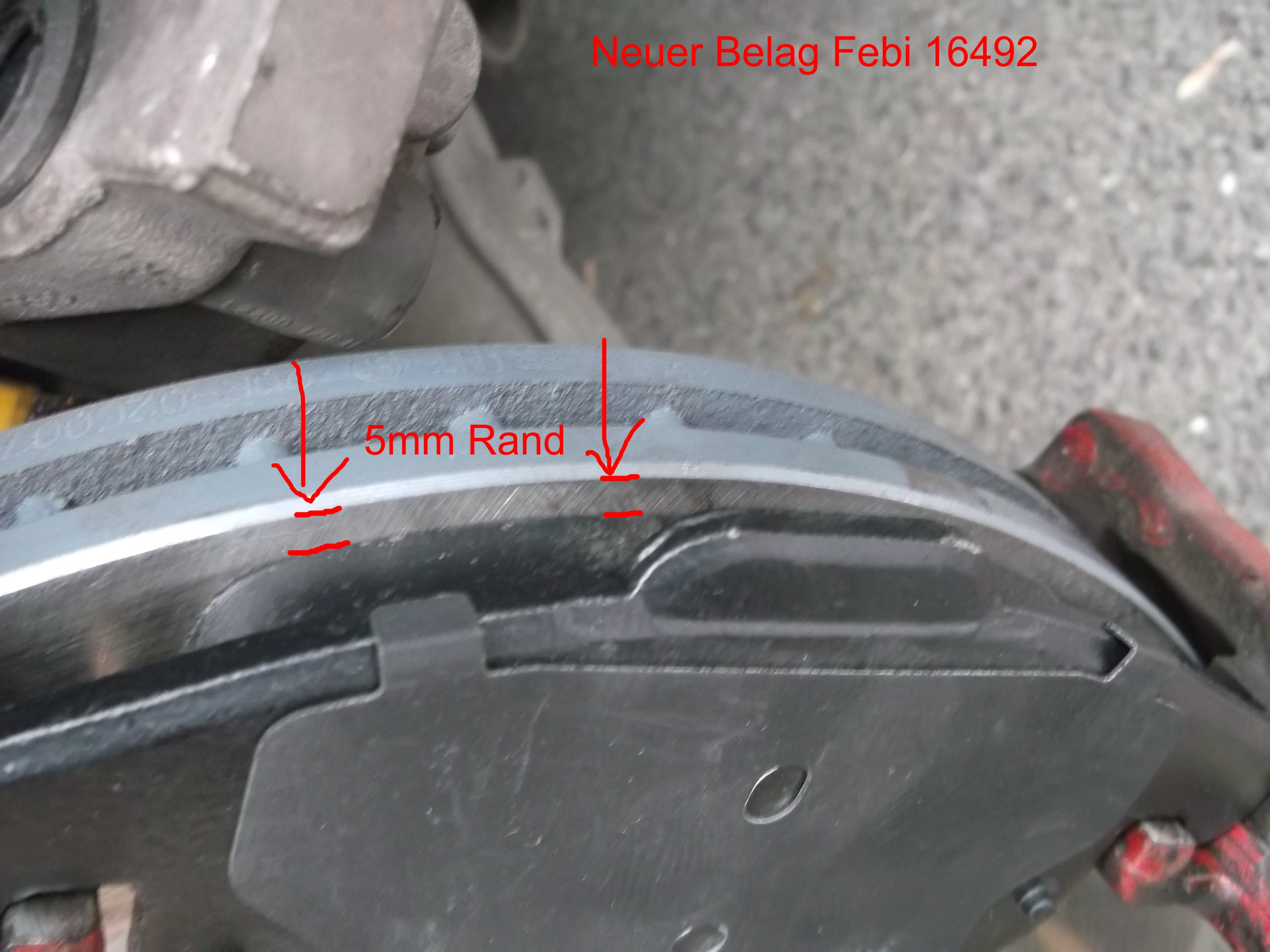

Probleme mit Febi Bremsbelägen, sind zu schmal.

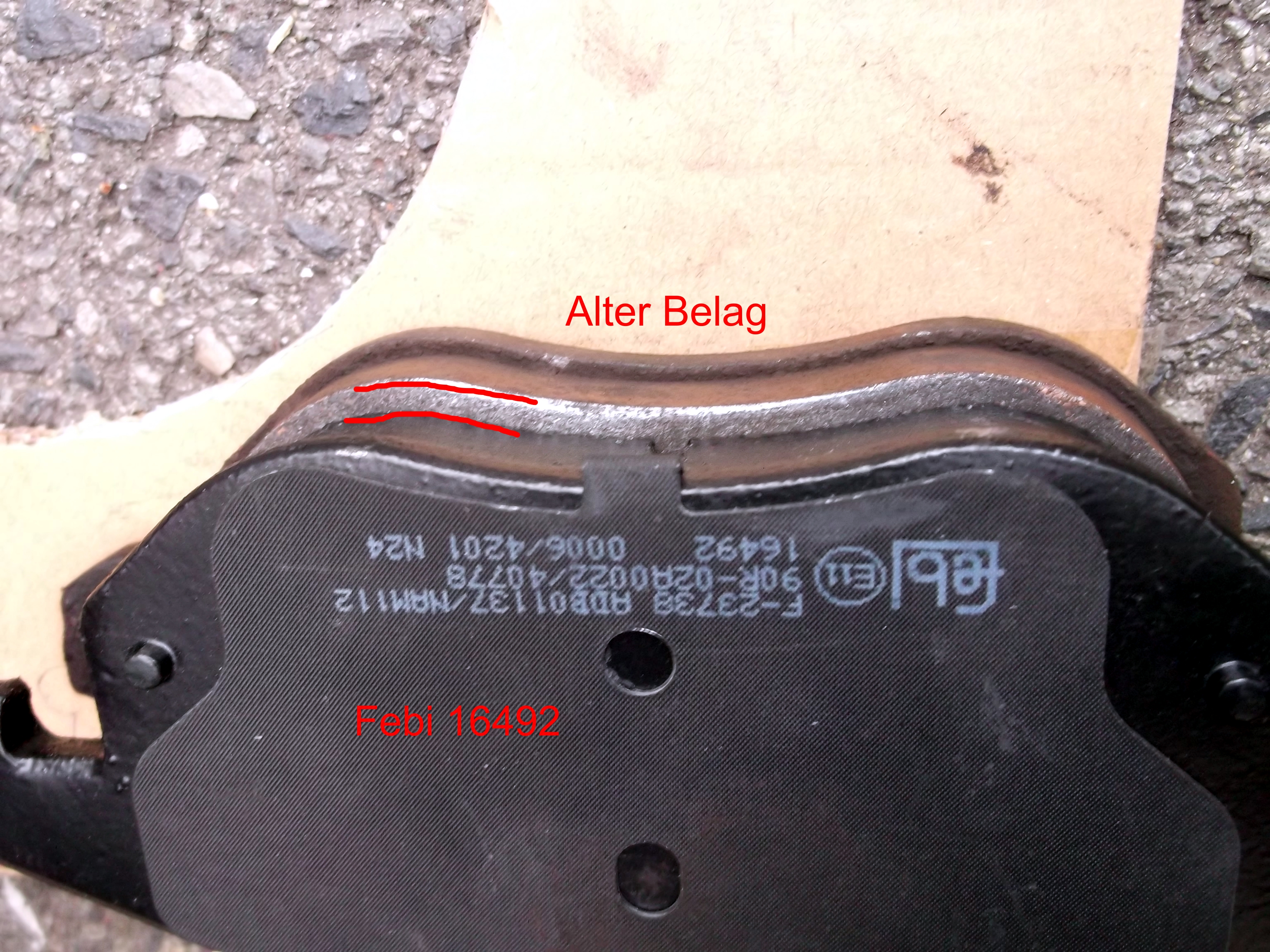

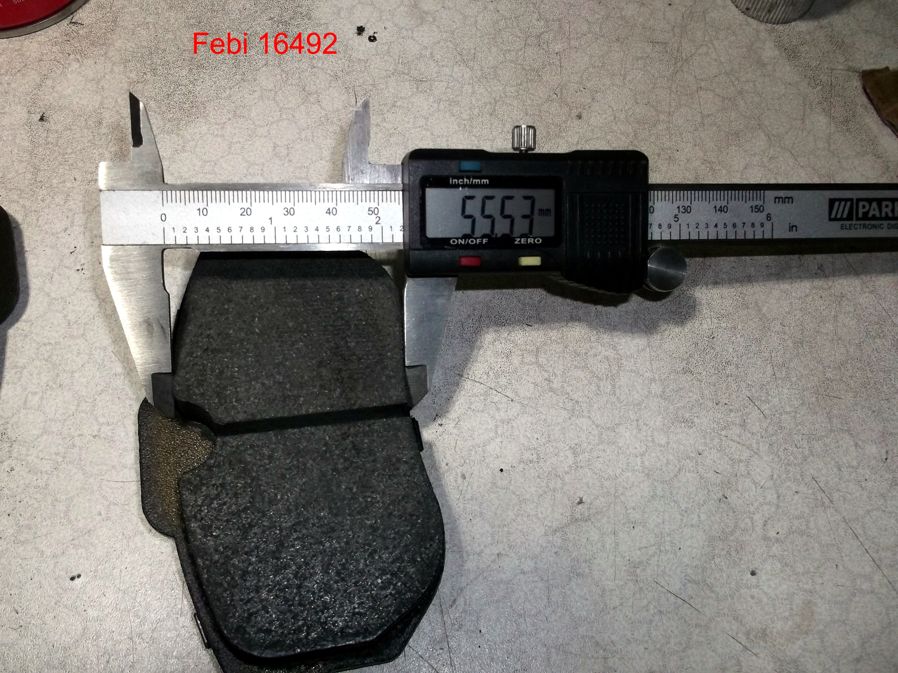

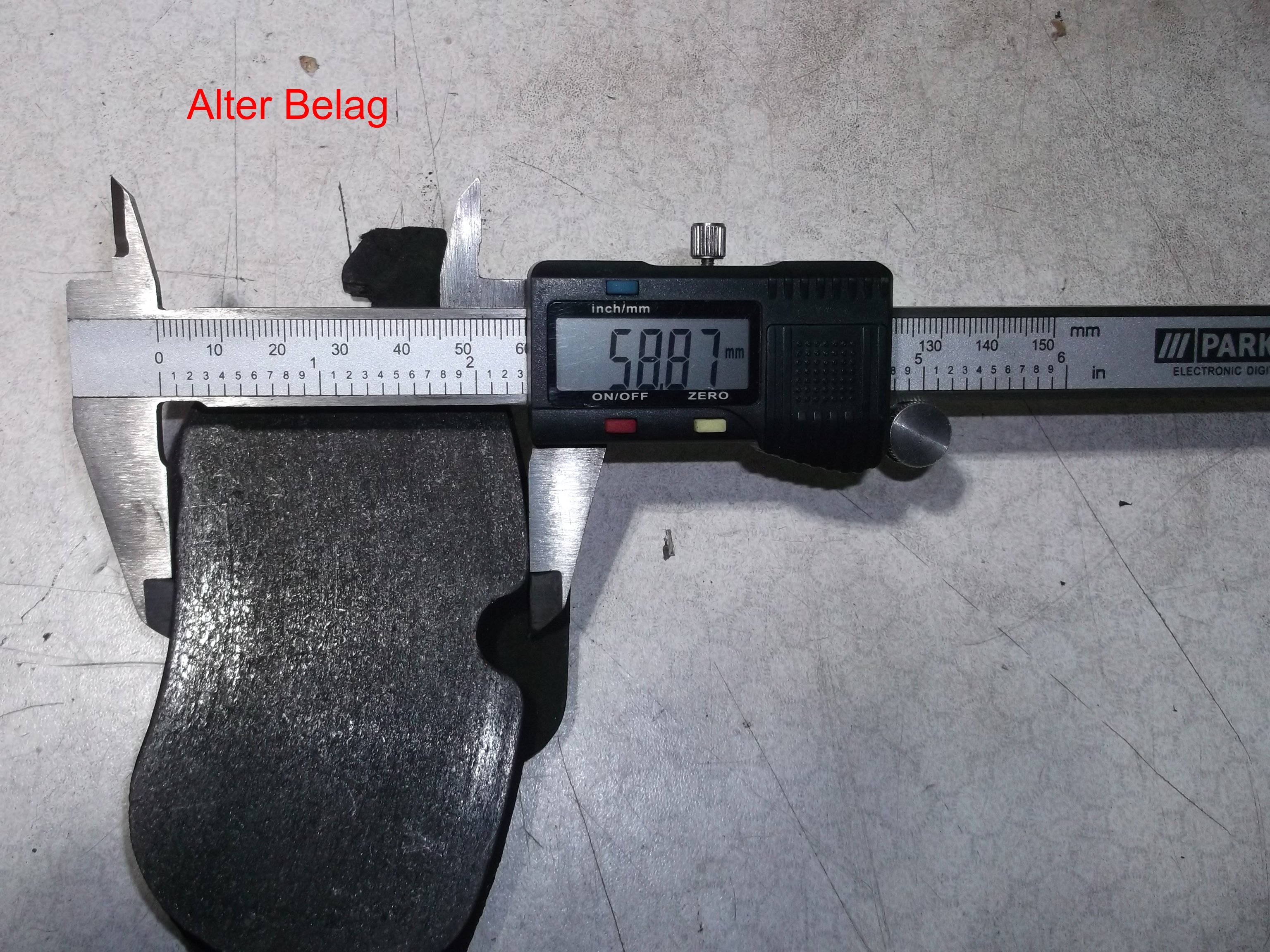

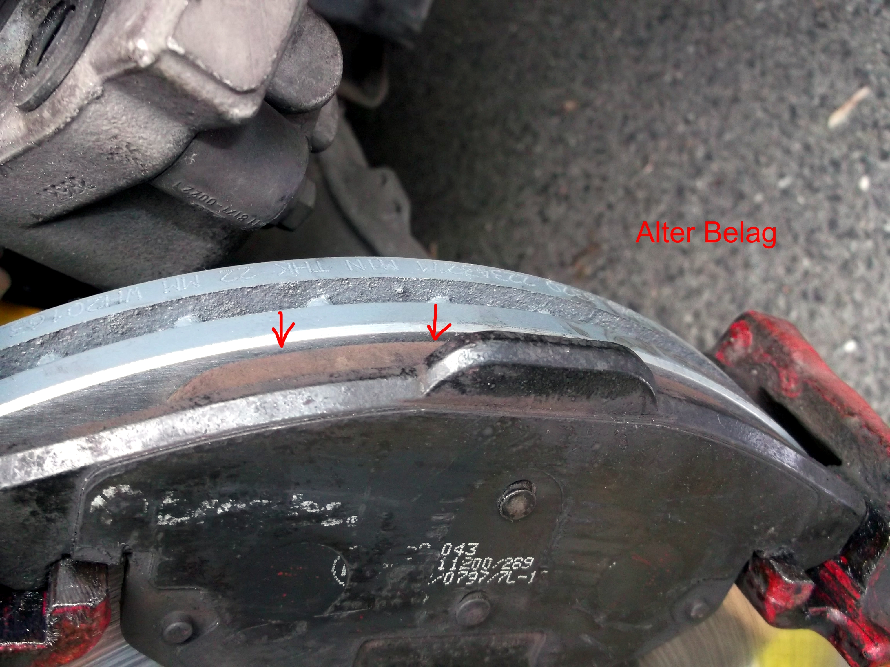

Hallo, sowas komische hatte ich bis jetzt noch nie, die Febi Bremsbeläge fürn Saab 9-3ll und Vectra C, sind einfach zu schmal und somit bleibt ein ca. 5mm Rand außen an der Scheibe frei.
Das muss doch irgendwie eine Fehlproduktion sein.
Ich bin der Meinung das sowas nicht in Ordnung ist und nicht verbaut werden kann.
Wie ist da eure Meinung zu?
Die Febi Beläge 16492 sind laut original Teilenummer und Schlüsselnummern die richtigen Beläge. Dann hat Febi noch die 116206 diese sind auch für den Saab 9-3 II die sollen laut Febi auch passen und da genau das gleiche Spiel.
https://partsfinder.bilsteingroup.com/de/article/febi/16492
Keine Ahnung was da Febi für Zeug produziert.
