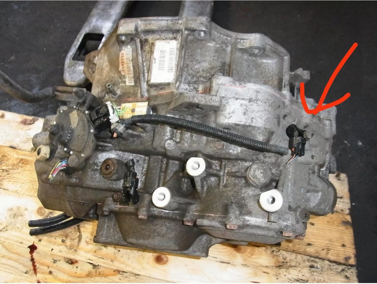

Hallo, bin ganz neu hier. Ich heiße Henrik, bin 46 und komme aus dem Raum Dresden. Habe mir ein Saab 9-3t Cabrio mit Getriebeproblem gekauft. Da sind wir schon bei meiner ersten Frage. Ich habe den Fehler P0722 Ausgangsdrehzahlsensor Schaltkreis kein Signal.
Kann mir da jemand weiterhelfen, wo der Sensor sitzt und ob es ein bekanntes Problem ist. Wenn ich den Fehler lösche kann ich wieder normal fahren bis der Fehler erneut Auftritt.

Servus. Getriebeoberseite hinten (unterhalb des Bremskraftverstärkers....
Austausch sollte unproblematisch sein.
95507820 ist die Teilnummer ,(keine Garantie, vor der Bestellung selbst noch mal vergewissern) .
