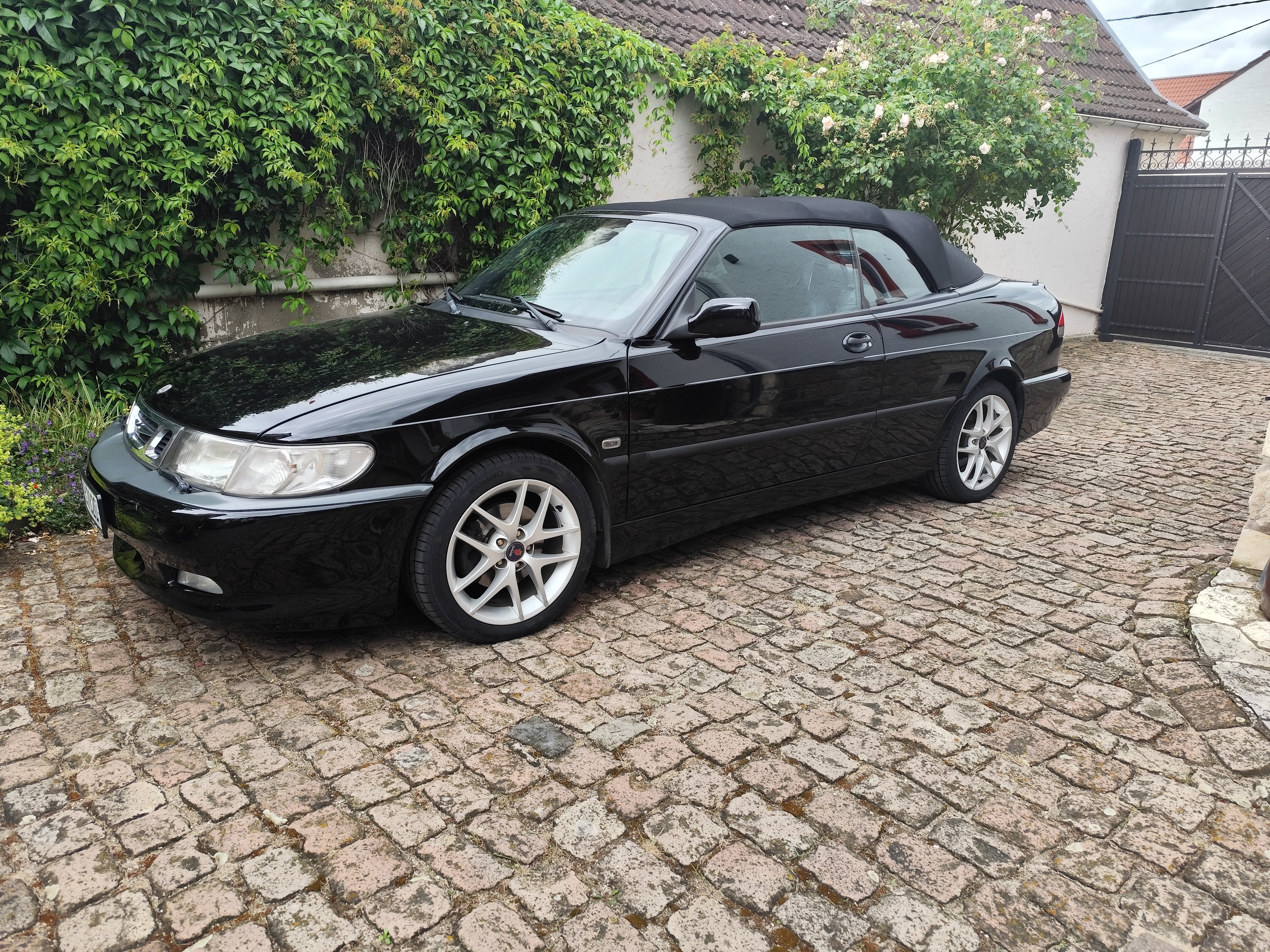

Hier ein Bild mit 215/45/17 und ALU50 auf 9-3i
Grüße aus Rheinhessen IMG_20240616_125123.thumb.jpg.df3a777b55daf73c12174892882e7aa1.jpg
Nur komisch, das es aus dem Zubehör 18 Zoll Felgen gibt für den 93-1, wo dann 225 40 18 zulässig sind,
obwohl die Abweichung noch grösser ist , als bei den 225 45 17.
Klar sind die 225er günstiger, aber mir ging es mehr um die Performance.
Die Saab 50 haben ET41, hast du die so Eintragen lassen mit Sportfahrwerk ?
