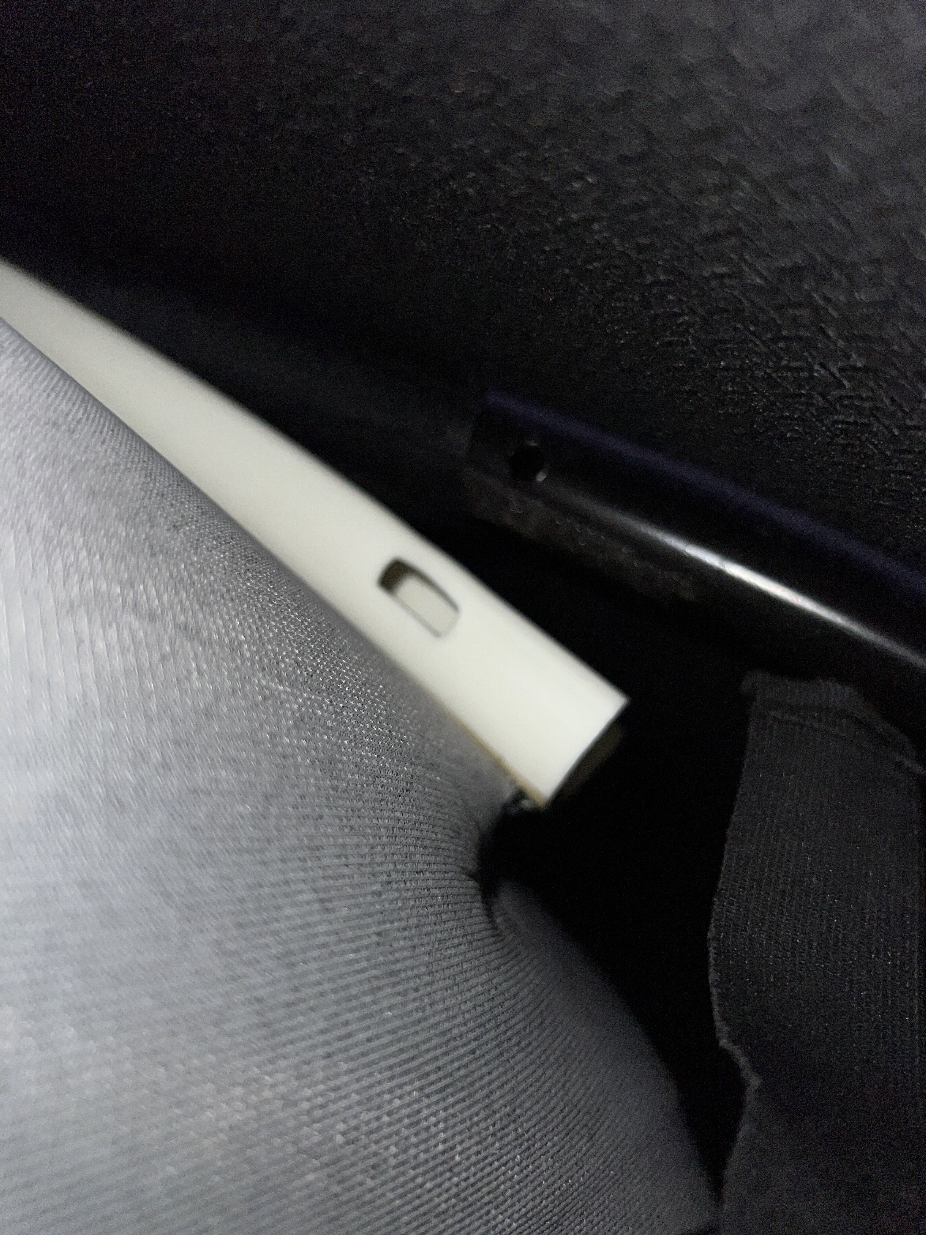

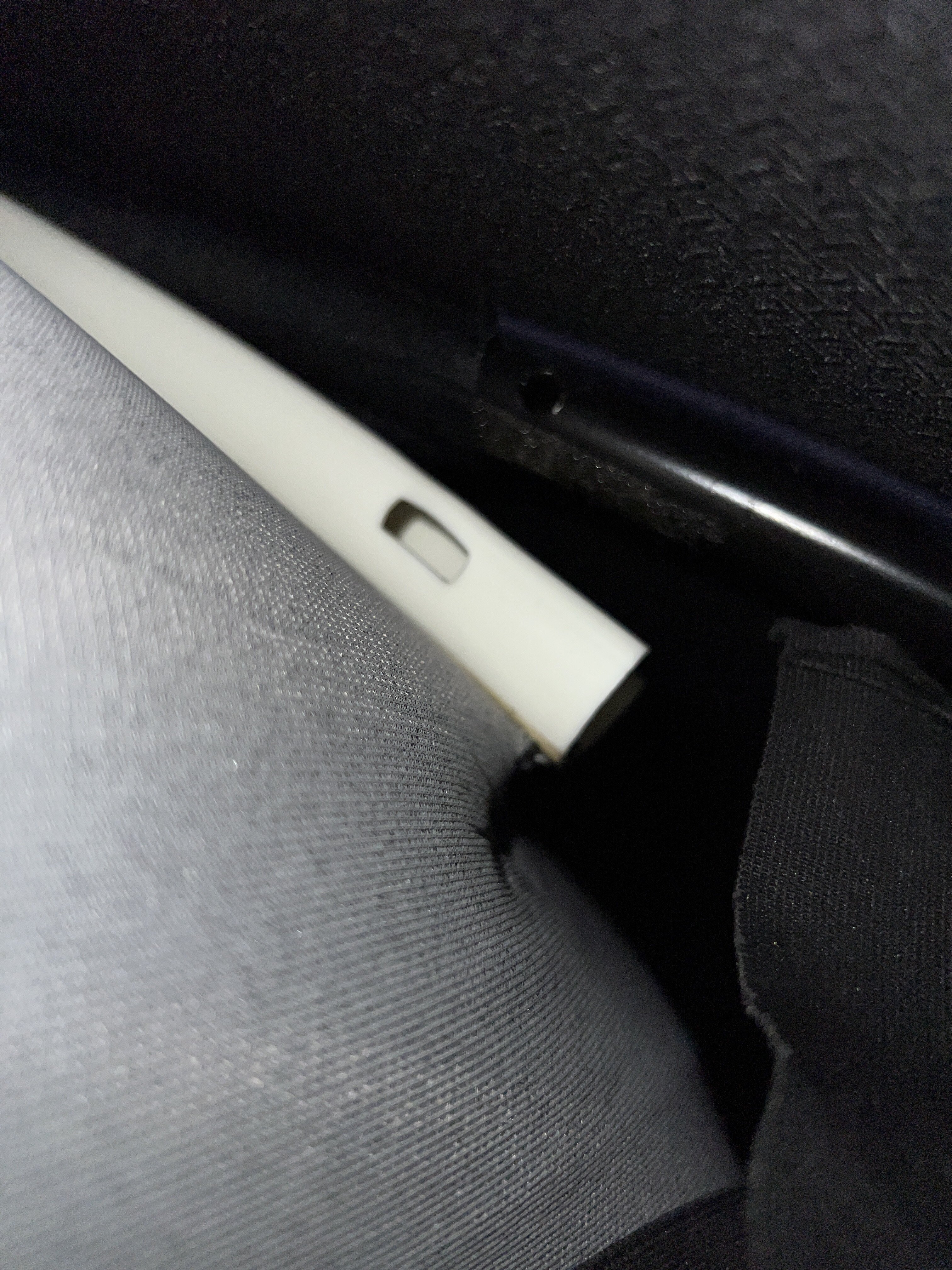

Der innenhimmel bei meinem 93-1 cabrio hängt im hinteren Bereich rechts und links durch. Beim Kontrollieren stellte ich fest, daß der Kunststoff von dem Metallbügel sich gelöst hat, An beiden Seiten. Ich habe es wieder hochgedrückt, was nicht von Dauer war. Dann habe ich gesehen, daß im Metallbügel als auch im Kunststoff jeweils Löcher sind. Also vermute ich, daß hier etwas fehlt, was den Himmel gehalten hat.
Hat jemand das gleiche Problem und kann mir weiter helfen? Viele Grüße

Da gehören Nieten rein...
Original Teilnummer ist 5116926.
Aber da kannst du auch passende Nieten aus dem Baumarkt nehmen.
Wurde das Dach mal erneuert?
Nieten verschwinden ja nicht einfach ;-)

Danke für die Info. Das habe ich mir auch schon gedacht. Die verschwinden nicht einfach. Nicht das ich wüsste. Also "Poppnieten"? Vielen Dank für die Info.
Korrekt...
