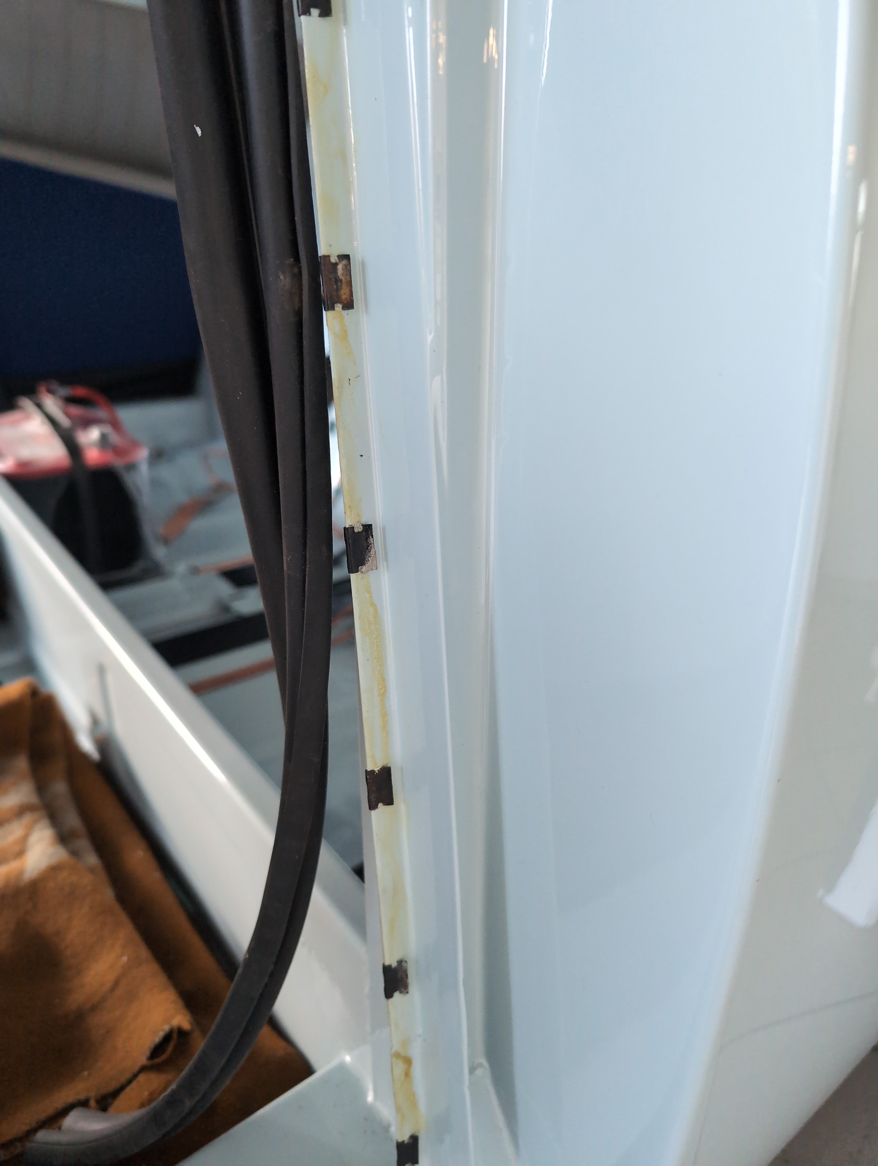

ich am Verzweifeln beim Montieren der Türdichtungen. Also ich habe es so gemacht:
- Klammern auf Falz
- Gummi auf Falz
- Keder aufdrücken oder mit Gummihammer leicht aufschlagen
Der Keder biegt sich auf und hält nicht.
Wer hat Erfahrung?
Grüße Jens

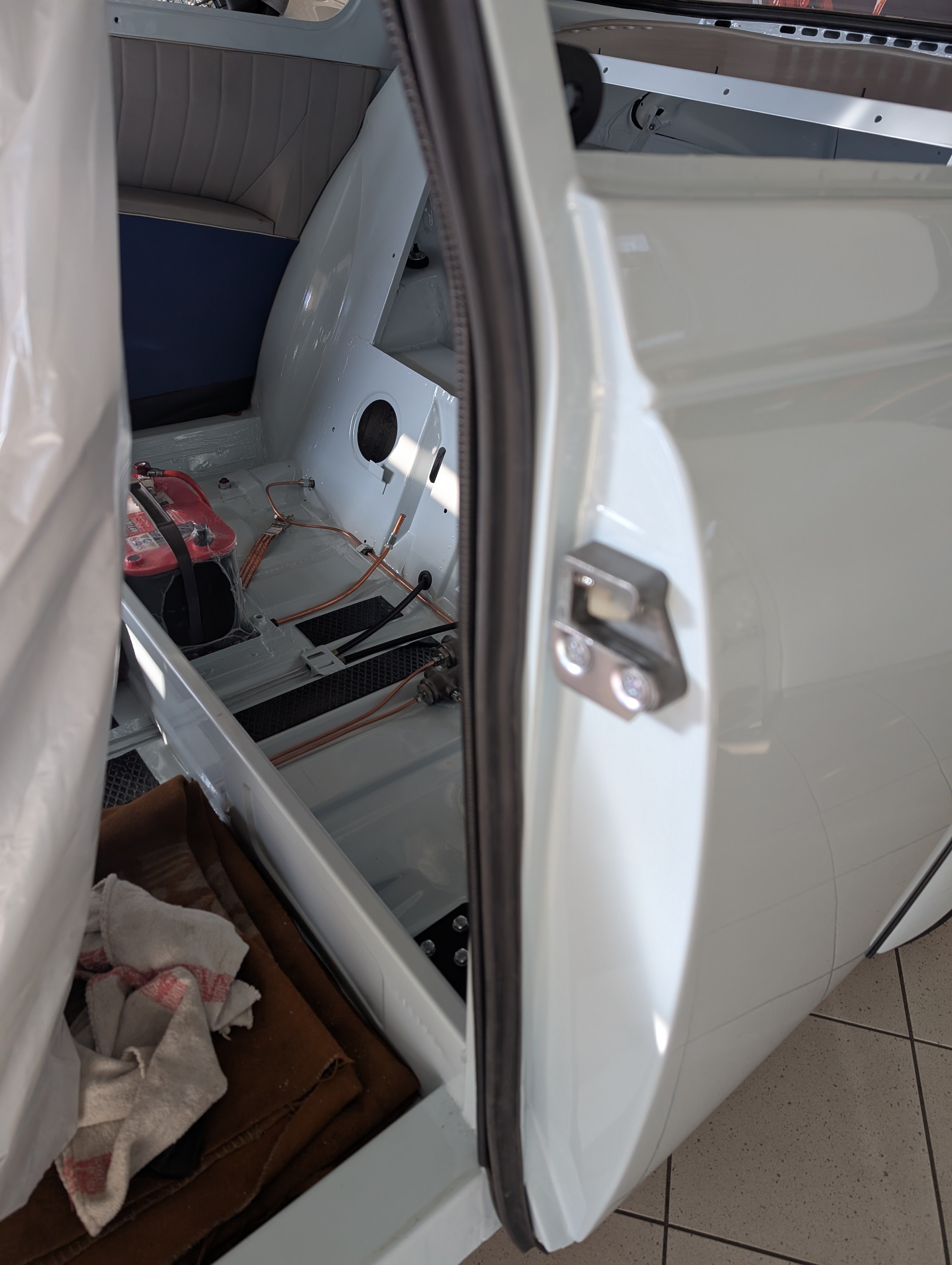

Problem gelöst, Kantenschutz von Hertha u. Buss genommen. Ist zwar nicht original, sieht aber gut aus und hält.
Das Bild hatte ich vergessen.
