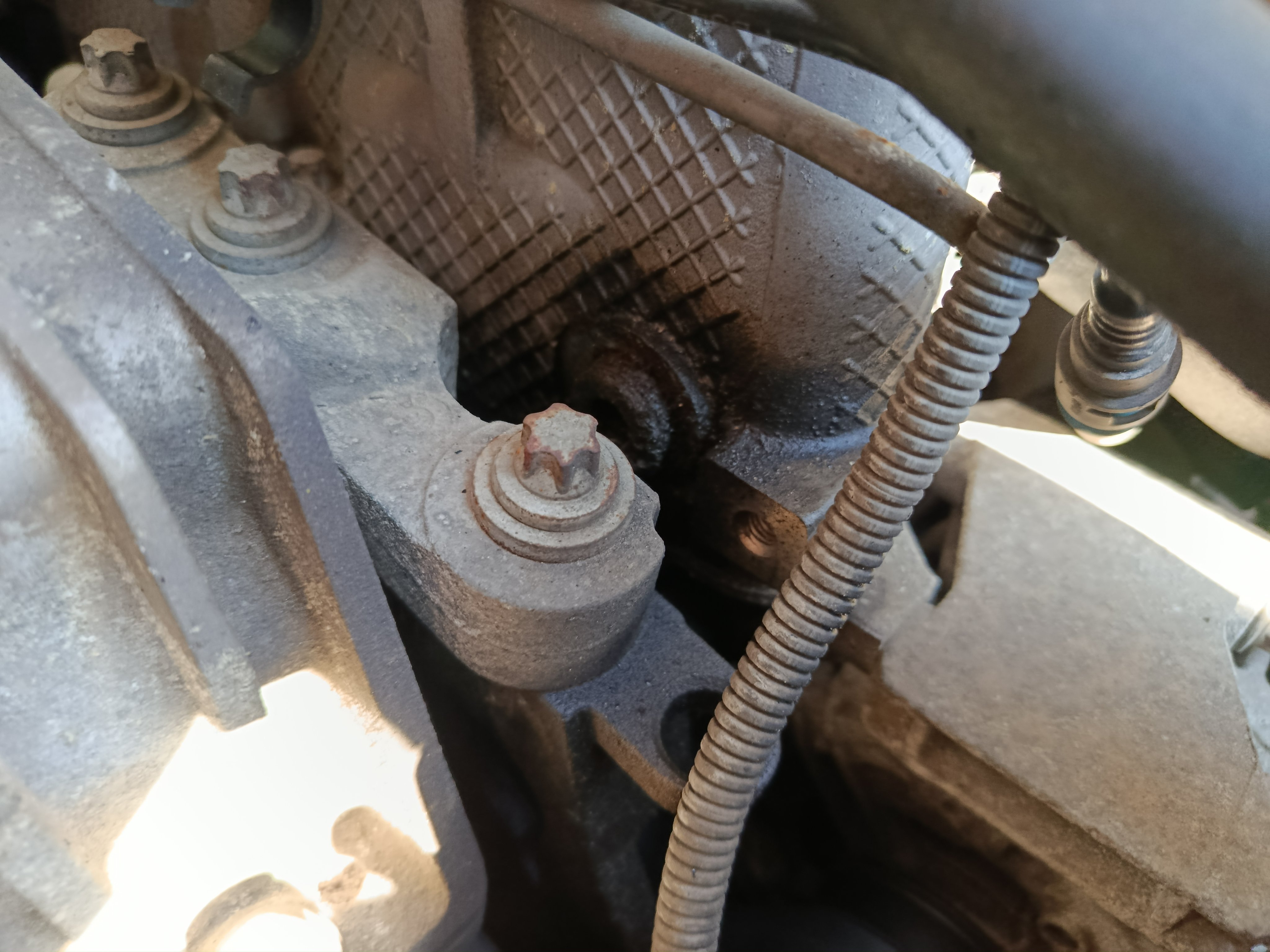

Hier an dem "Runden Ding" scheint das öl aus zu treten, wobei das scheinbar über Monate austreten musste, so wenig wie da kommt.
Pascal tritt es bei dir auch hier aus oder kommt das von weiter unten und wird von der Rolle (Keilriemen) hochgeschleudert
Wenn ich mich recht entsinne muss der Motor auf der Beifahrerseite angesenkt werden und eine kleine Blechlasche umgebogen werden damit man die Riemenscheibe raus nehmen kann. Ansonsten, ja, lässt sich über den Radkasten machen.
