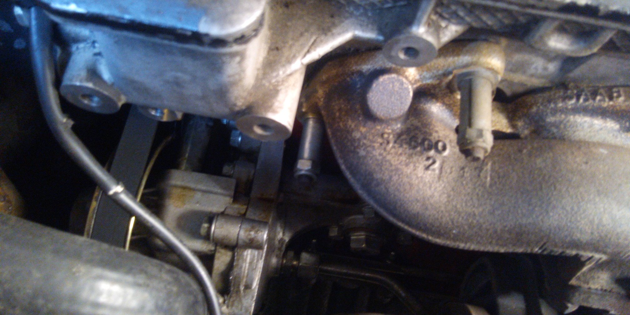

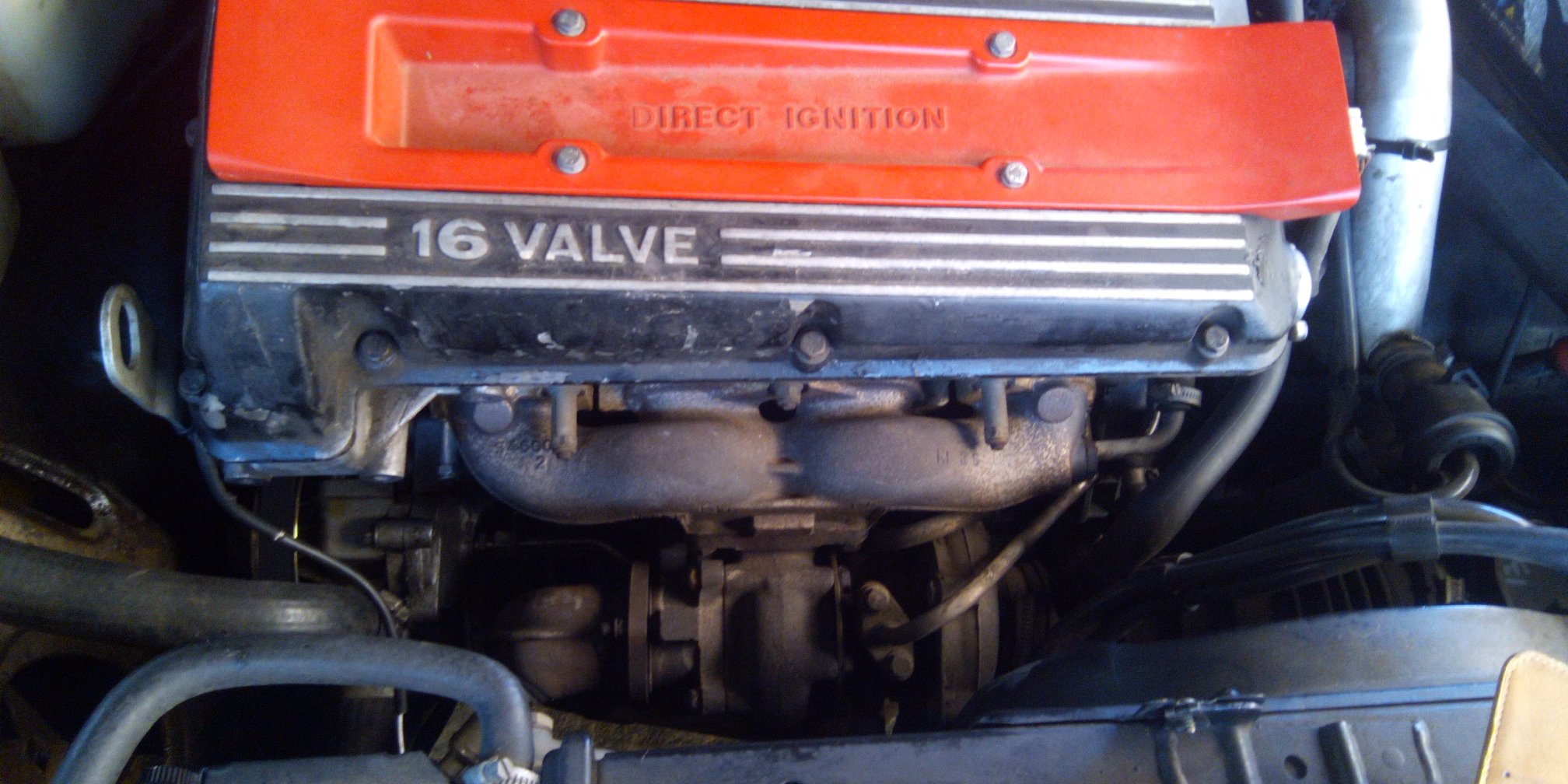

mein 9000 CC mit dem B202XL ? ( 2.0 Turbo 16V, 163PS )
hat leider Ölverlust.
Konnte die Stelle eingrenzen.
In Höhe der Zylinderkopfdichtung, in Fahrtrichtung vo. re. läuft es, teilweise tropft es auch auf die Wasserpumpe.
Das Öl findet sich von unterhalb der äussersten Krümmerschraube bis zur Kante ganz rechts, oberhalb der WaPu
Kann mir wer nen Tipp geben was wahrscheinlich die Ursache ist?
ggfs Kurbelwellen-Simmerring? oder müsste das Öl woanders sichtbar werden?
Verläuft in dieser Ecke ein Ölkanal?
Ich selber könnte es nicht machen, und ich bin mir nicht sicher ob ich besser eine auf Saab spezialisierte Werkstatt aufsuche.
Die müsste ich aber erst suchen.

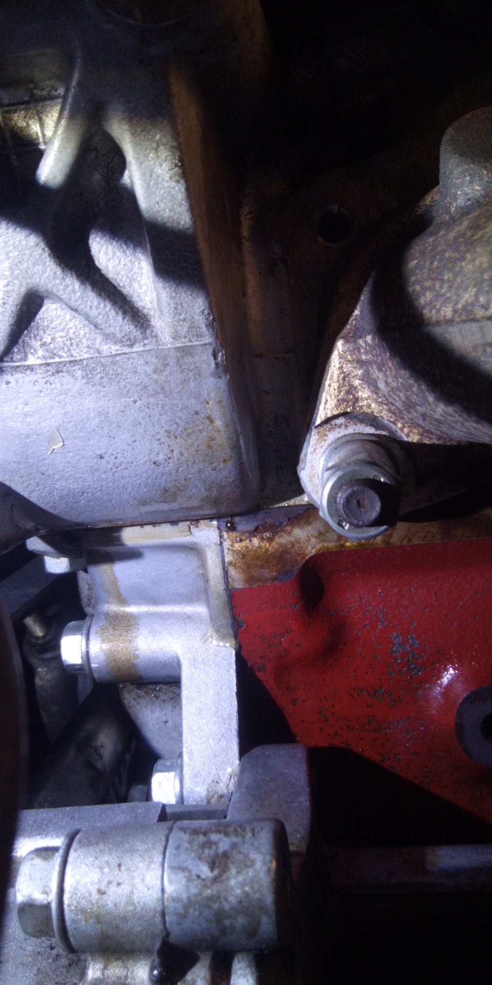

ich hoffe gerade mir die Antwort selber geben zu können.
... an der Stirnseite sind auf dieser Höhe 2 Schrauben ( 12er ) von unten ( erst mit Spiegel gefunden )
...die vordere konnte ich recht kraftarm ca 1/2 U nachziehen. Kurze Runde: nun fast trocken.
Lasse ihn abkühlen und schau dann nochmal.
