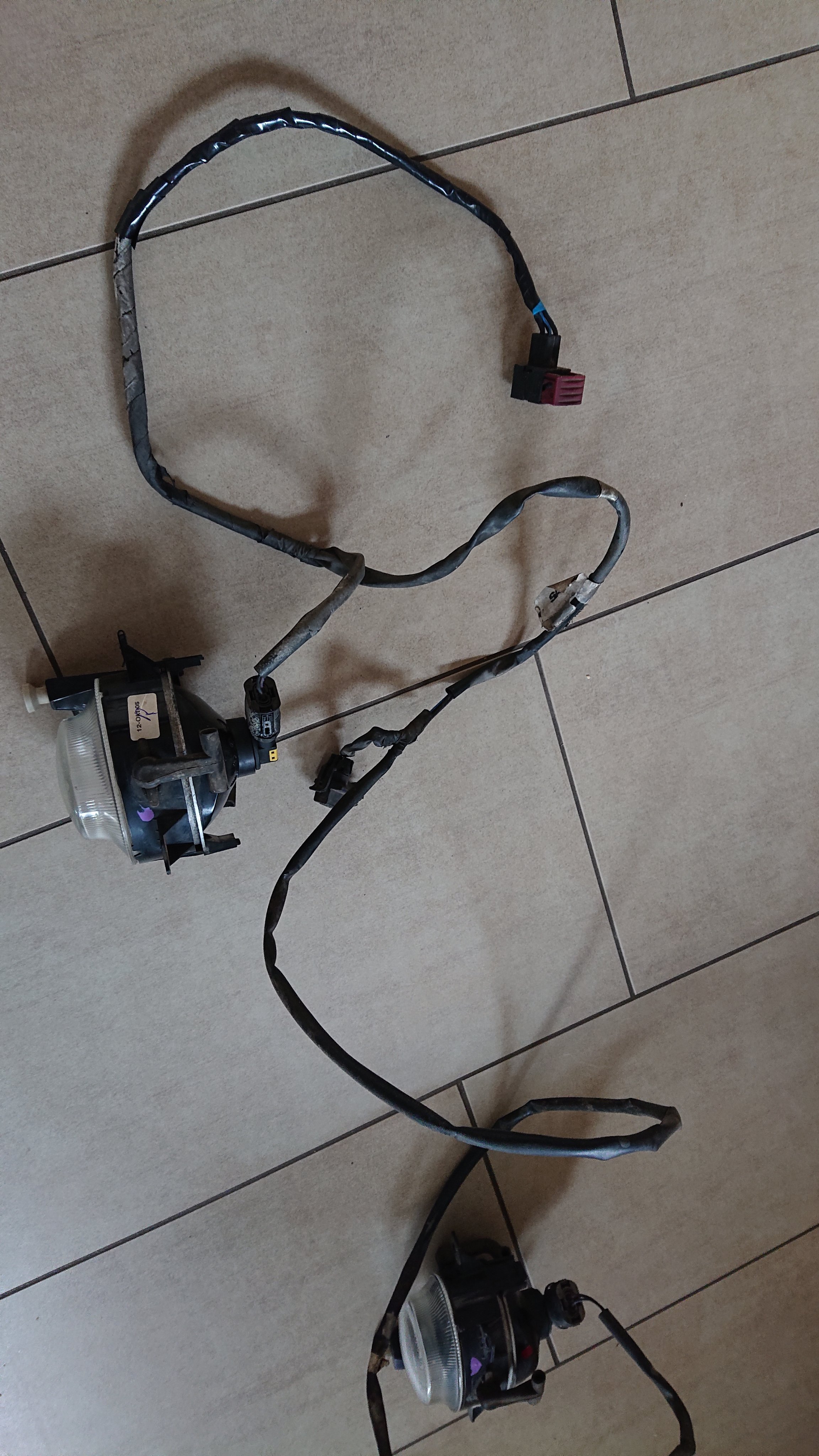

Bin dabei bei meinem 07er die Nebelscheinwerfer nachzurüsten.
Kann mir jemand sagen oder bestenfalls ein Bild schicken wo eure NSW am Strom angeschlossen sind mit dem originalen schwarz rotem Stecker (s. Auf Bild oben). Soll auf der rechten Seite sein, kann ich aber nicht entdecken. Oder muss dafür ein anderer Stecker ab?

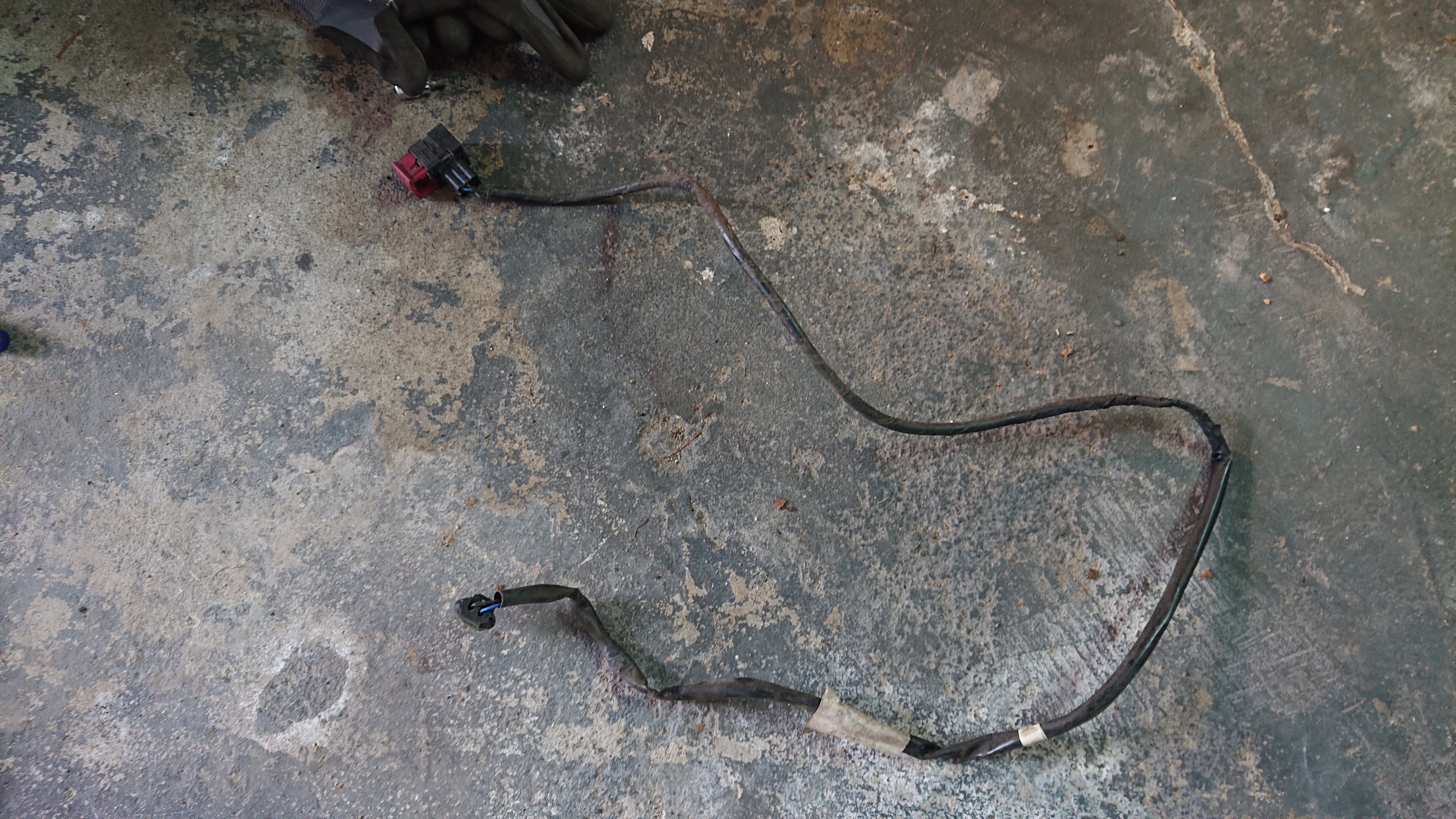

Man braucht: Nebelscheinwerfer plus 6x Schrauben und Metallsteckklammern zum befestigen , Relais für schwarzen Kasten im Motorraum (Position steht in der Betriebsanleitung) , Schalter im Armaturenbrett (Stecker hinter der Blindkappe ist da) , und den zuvor gezeigten Kabelbaum mit zwei Anschlüssen für Nebelscheinwerfer.
Der alte Kabelbaum (s. Bild, ging bei mir nur an den Temperaturfühler) muss raus.
Der von mir gesuchte Anschluss ist vorne rechts hinter dem Stoßfänger, (nicht unter dem LMM wie anderswo beschrieben) Schrauben der vorderen rechten Radhausschale zum Stoßfänger lösen und wegbiegen, dann kam ich direkt dran und könnte den Stecker tauschen. Der läuft dann unten im Stoßfänger zum rechten Nebelscheinwerfer weiter, dann unten im Stoßfänger zum linken rüber, da sind passende Plastikklammern zum einclipsen vorhanden.
