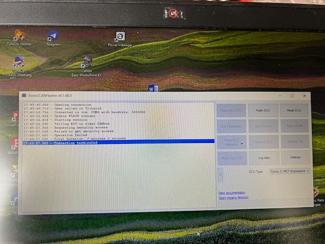

Moin, ich bin gerade an meine Grenzen gekommen bzgl. des Austauschs der T8 ECU am B207.
Zunächst habe ich die Daten (Main und MCP files) von der aktuellen ECU gelesen und gesichert.
Dann wollte ich ein anderes Main - file aufspielen. Flash-ECU gestartet. Dann kommt nach ca. 7 Min "dropped frame retry" und das ganze hängt sich auf.
Nach 20 Minuten ohne Fortschritt habe ich den Vorgang abgebrochen.

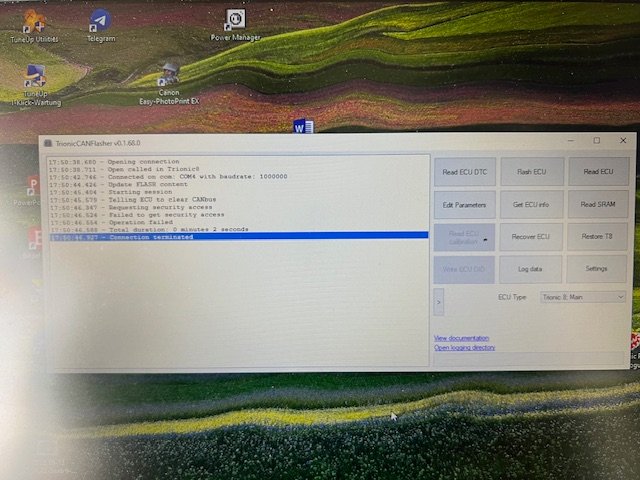

Versuche ich den Flash-Vorgang neu zu starten kommt binnen kürzester Zeit im Fortschritt "Failed to get sucurity access".
Dann ging am Auto nix mehr. Ich konnte nichtmal das Dach schliessen (Cabrio). Fehlermeldung Antischlupfsystem, Anzeigen bei Dach schliessen - Vorgang erst beenden, kein starten (hatte ich auch erwartet)

1. Das kann einfach passieren. Du hättest den Vorgang nicht beenden dürfen, sondern über Recover ECU wieder versuchen müssen die Datei aufzuspielen. Eventuell geht es jetzt über Recover/Restore wieder.
2. Du solltest schon vorher in den "Settings", "I know what I am doing" und "Unlock systems partitions" ankreuzen. Dann wird dich der TrionicCANFlasher auch fragen, ob du die Informationen für die Wegfahrsperre überschreiben willst. Das funktioniert immer.
