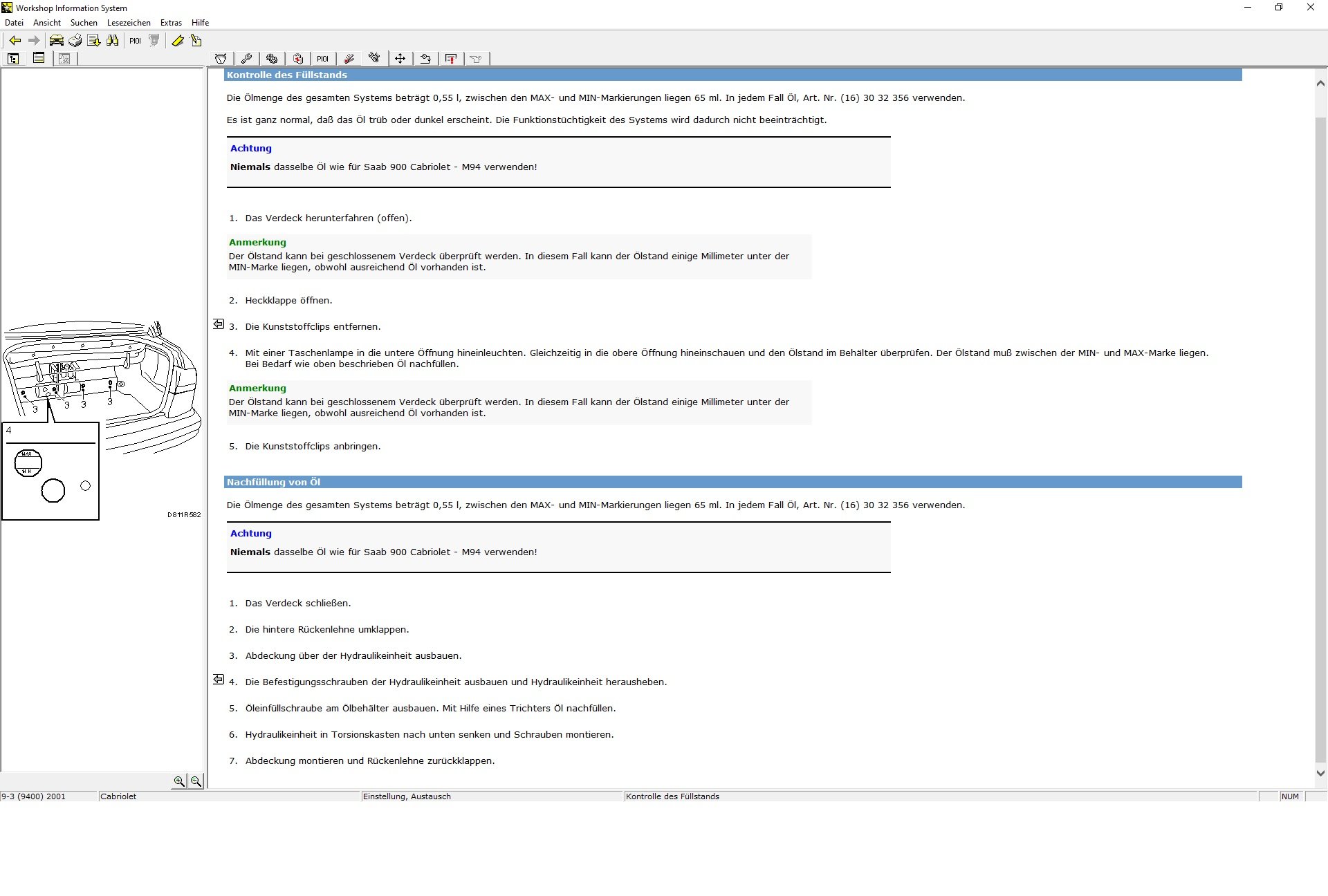

Dann ist Deine Vermutung mit dem Öl wohl die Lösung. Dann bei Scandix heute bestellen und am Wochenende auffüllen.
Hast Du na andere Idee, wie ich den Ölstand sonst kontrollieren kann? Vielleicht, wenn das Dach offen ist, Rücksitzlehne umklappen und mit einem Spiegel schauen?
LG Stephan
...hier Bitteschön
Hallo icesaab,
ich danke Dir. Hab jetzt nichts gesehen, auch die Markierungen nicht. ich werde am Wochenende mal draußen gucken, vielleicht sehe ich dann mehr.

So, am Samstag hab ich mich ans Öl gemacht. Bei geschlossenem Verdeck geschaut, Stand unter Min. Also wie von brose und icesaab beschrieben die Pumpe ausgebaut, Dach geschlossen, und immer 10ml schrittweise aufgefüllt, Pumpe eingehängt und geschaut. etwa 35ml haben endlich gefehlt. Ich erfolgssicher alles wieder zusammengebaut, Motop an und Dach aufgemacht. Hmm, ging meine ich etwas schneller als vorher. Kann aber täuschen. Zigarette geraucht und Dach geschlossen. Das ging auf jedem Fall erheblich schneller als letzte Woche!
Und der letzte Ruck, nach dem Arretieren von Spriegel 5, fällt das Dach auf fast komplett auf die Windschutzscheibe. Vorher musste ich es mit dem Arretierhebel etwas nach unten ziehen.
Also, voller Erfolg Ihr beiden und nochmals ganz lieben Dank.
