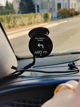

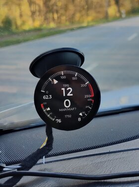

Ich habe mir ursprünglich eine CAN-Bus-Anzeige gebaut, um an meiner Vespa die Daten der MaxxECU sichtbar zu machen. Später kamen dann noch die Google-Maps-Navigationspfeile dazu, sodass das Handy während der Fahrt einfach in der Jackentasche bleiben kann. Das hat so gut funktioniert, dass ich das System auch in meinem Saab eingebaut habe – TomTom hat mir nämlich gerade den Traffic-Dienst abgekündigt. Für den Saab habe ich ein rundes 1.85"-Display in eine Saugnapfhalterung gesetzt und an der Windschutzscheibe befestigt.
Da die eigentliche Hauptfunktion – also die Anzeige der Motordaten – dort ungenutzt war, habe ich angefangen, die P-Bus-Daten aufzuschlüsseln. Leider sind viele der alten Webseiten nicht mehr online, sodass viele Informationen verschwunden sind. Häufig passen die dort beschriebenen Messages zudem nicht zu meinen Daten. Es ist ein Saab 9-5 Bj. 2003, Modelljahr 2004. Selbst die T7-Suite-Anleitung ist beim P-Bus ziemlich lückenhaft.
