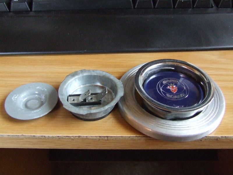

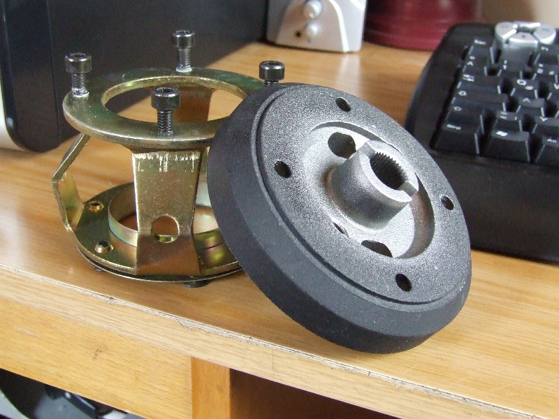

habe eine Lenkradnabe von einem Nardi-Holzlenkrad erhalten! Jemand hat auf dem Oldtimermarkt die Nabe und den Hupenknopf nicht brauchen können... Nun ist meine Frage für welches Modell diese Nabe ist??? Leider konnte mir der Verkäufer nicht weiterhelfen... Das Lenkrad hat einen Saab-Hupenknopf mit 2 Kontakten ... Auf der Nabe stehen zwei Nummern mit denen ich leider nix im Internet anfangen konnte! Nr. 10199 auf dem verzinkten Stahlaufbau, und 3506 G auf dem Gußteil... Kann mir vielleicht jemand sagen für welches Modell diese Nabe verwendet werden kann?

nochmal ein paar Pic´s dazu:
Die Adapterplatte sieht aus als ob sie auf einen BMW gehört. Vielleicht kriege ich mit der Nummer was raus. Dauert aber sicher ein bißchen. Googlen geht sicher schneller.

Frage zum Hupenknopf - hab nämlich heute Morgen den original Nardi Hupenknopf mit EINEM Kontakt gegen einen Saab Hupenknopf mit ZWEI kontakten ausgetauscht - mit dem Ergebnis, dass die Hupe nicht mehr funktioniert. Egal, an welchem Kontakt ich das Kabel anschließe. Gibt es da einen Trick?

Nach Originallenkrad wird mit dem Drücken der Hupknöpfe Masse geschaltet. Das heisst ein Anschluss vom nardi Hupknopf schliesst Du an den Kontakt vom Schleifring an, der andere muss "irgendwie" an die Masse. zb mittels kabel an die Nabe.
Zieh vor dem testen zur sicherheit die sicherung der hupe, das Schalten des Relais ist wesentlich leiser :tongue:
Hab vorhin nochmal reingeschaut, das zweite Kabel lag schon bereit. Es darf wieder gehupt werden :smile:
