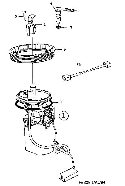

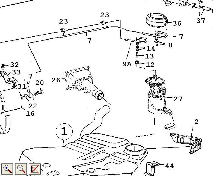

Klar! Benzinpumpe! Einfach mal die Suche nutzen. Gab, glaube ich, schon einige Beiträge dazu (hab selbst zum Glück noch keine Erfahrungen damit). Ansonsten mal in englischsprachigen Foren nach FuelPump schauen!
Anbei eine kleine Grafik dazu. Irgendwo im Netz gab es auch eine Anleitung. Ist kurz hinter der Rückbank im Kofferraum. Dazu muss die Spanplatte über dem Reserverad raus, sofern ich mich noch recht entsinne...
Gruss
Martin
Danke,
das scheint mir plausibel. Wußte nicht, daß die dort sitzt. Kann das Ruckeln vielleicht damit zusammenhängen, daß eine müde gewordene Kraftstoffpumpe beim Beschleunigen nicht mehr die nötige Kraftstoffmenge befördern kann?
Grüße
Vizilo
Mhh, denke eher, dass das ggfs. am zugesetzten Kraftstofffilter liegt. Wie alt ist der denn? Soll, glaube ich, alle 160tkm gewechselt werden....
Bei der Pumpe denke ich mal eher an "geht, geht nicht" oder so...
