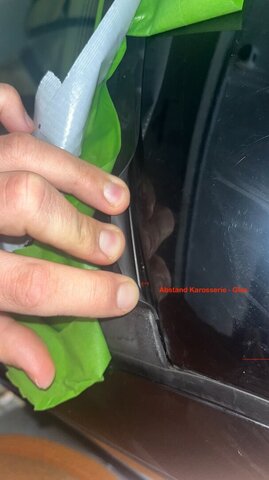

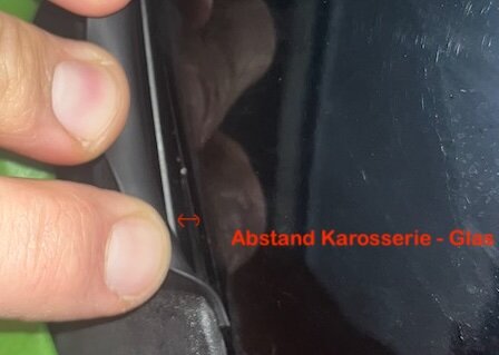

Meine Werkstatt war nun beim ersten Anruf doch sehr zurückhaltend, die Scheibe erneut zu tauschen ("ist sie denn Dicht? Wir wollen keinem Phantom nachjagen"). Ich habe die Scheibe nun nochmal untersucht, und finde, dass die Spaltmaße am oberen Ende (gegen das Dach) sehr groß aussehen. Nach sorgfältigem Abkleben der oberen Fensterkante mit Kreppband (Lackschutz) und dann Gewebeband sind die Windgeräusche auch verschwunden.

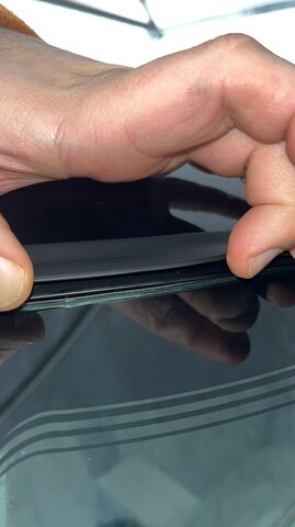

Nun meine Frage: Kann jemand, am Besten an einer Originalscheibe, mal die Spaltmaße vergleichen (9-3 3-Türer oder 5-Türer)? Es gibt eine T-förmige Dichtung, die den Spalt gegen Karosserie und Scheibe überlappt. Diese kann man zu beiden Seiten hochklappen. Wenn man bei mir den Teil Richtung Dach hochklappt, sieht man den Spalt auf dem Foto. Bei mir passen hier 3 Ausweis/Kunden/...karten dazwischen gesteckt (=2,5 mm), auf beiden Fahrzeugseiten.

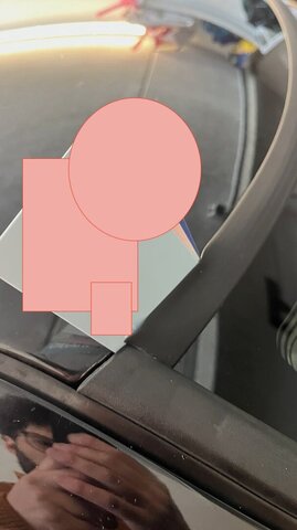

Auf der Beifahrerseite sieht man zudem, dass die Scheibe scheinbar nicht ganz in einem dünnen Rahmen steckt (weiteres Foto). Das wäre noch eine mögliche Geräuschquelle.
