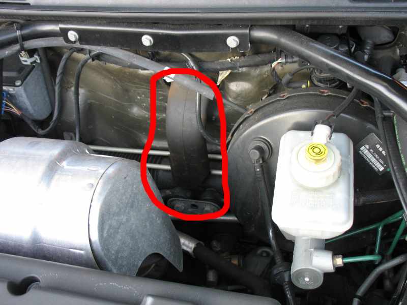

nochmal Schlauch (diesmal anderer)
beim Basteln ist mir noch ein zweiter Schlauch aufgefallen (rot eingekreist). Was ist das für einer?
Henning
Moin Henning,
das ist der Wasserablauf des "Wasserkastens" der Lüftung, da ist zur Beifahrereseite ein Schlitz drin. "Popel" da mal drin rum, da wist Du etwas leicht verwittertes Laub drin finden, also im Herbst öfters mal reinigen, damit das Wasser ablaufen kann.

Hallo!
Du kannst den Schlauch auch ganz einfach rausziehen,der sitzt nur in einer kleinen Nut,beim Einsetzen drauf achten,das er rundum in dieser Nut sitzt.

Und das Wasser läuft dann einfach so durch den Motor? Hm, ist das elegant gelöst?

Hallo!
Vielleicht nicht allzu elegant,aber praktisch.

Verzeih mir bitte, dass ich jetzt so kleinlich bin, aber so direkt DURCH den Motor läuft der ja zum Glück nicht (da kommt ja kein kühlwasser raus) ;)
Im übrigen ist das genau der gleiche Schlauch, der auch schon im heißgeliben Vectra seinen Dienst getan hat. 17 Jahre lang. jetzt ist er weg.... :(
