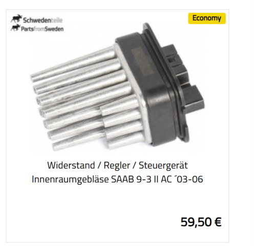

So etwas vllt ?

Der sitzt direkt am Gebläse, ich gucke gleich mal im EPC nach, die Regler für MCC und ACC sind nämlich verschieden ……
  • Lösung
Am 17.7.2026 um 14:30, Pablo hat gesagt:
So etwas vllt ?
Der ist für MCC..........passt..........

Hi Thomas,
Danke nochmal, Teil ist eingebaut und alles funktioniert.
Liebe Grüße, Pablo
