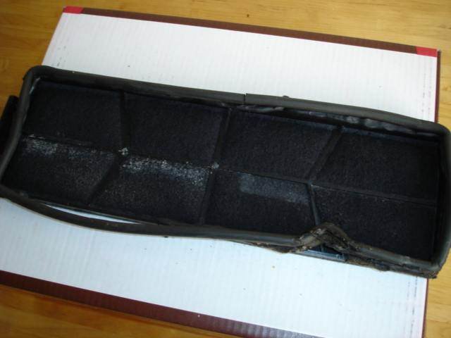

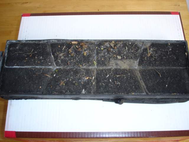

Hallo Thomas,
danke für den Link. Hab ihn drin. Das Ergebnis war überraschend ... schaut euch mal den alten Filter an. Was schätzt ihr, wielange der schon (längst nicht mehr ordentlich) den Innenraum filtert? Ich vermute ja, er ist seit Werksauslieferung drin ;)

Wie auch immer: mir ging es ja zunächst um den Ausbau. Und jetzt gibt es einen neuen Aspekt: die Verschmutzung des alten Filters. Wie lange der wohl drin war, will ich gar nicht wissen ;)
...ja,so wie der aussieht, frag lieber nicht...
