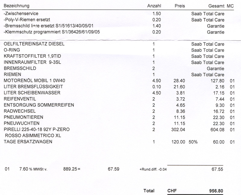

So hab nun meinen 30'000er gemacht!
Wenn die neuen Reifen nicht gewesen wären, wärs um die 200.- gewesen :biggrin:
Läck, fascht drissg Schtutz für en Liter Öl.
