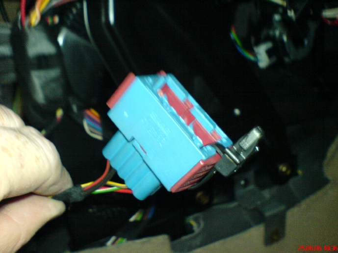

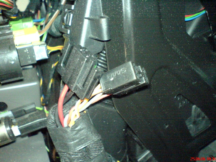

Bei der Gelegenheit gleich noch eine Frage: Habe letztens die Verkleidung der Mittelkonsole schonmal abgebaut und drei Anschlüsse entdeckt (siehe folgende zwei Bilder).
- ein blauer Stecker
- zwei schwarze Stecker
Ich vermute, die sind zum einen für den Anschluß des Verstärkers, zum anderen vielleicht der Radioanschluß des Telefons? Erbitte Euren technischen Rat hierzu.

Hallo Jever!
du hast soweit ich mich erinnere recht. die 2 kleinen stecker sind für die Endstufe und der große Stecker ist für die Telefonfreisprecheinrichtung (ist doch der 10-polige, oder??

Danke cutsick,
jou, nach Deiner Zeichnung ist der blaue wohl für's Telefon. Werde mich in den nächsten Tagen mal ranmachen.
