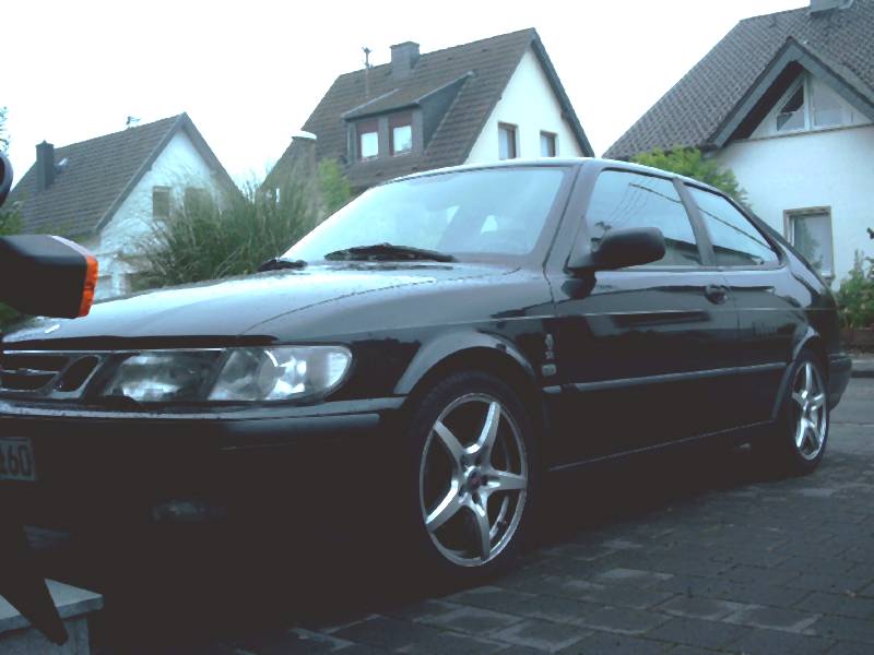

Ich fahre seit Anfang des Jahres 17" Dezent T-Felgen und habe keine Probleme, also Höhenschlag, Unwucht oder was sonst noch auftreten könnte.

ich fahre 17 zoll RH und habe immer das Problem der Hand Massage, (habe die Räder mehrfach Wuchten lassen,keine deutliche besserung) bei Winterräder auf Stahlfelge kein Problem, seidenweich.:redface:
Ein Saabspezi kennt das Problem mit den Zubehörfelgen und jetzt bin ich dabei das Problem in Griff zu bekommen.:smile:
