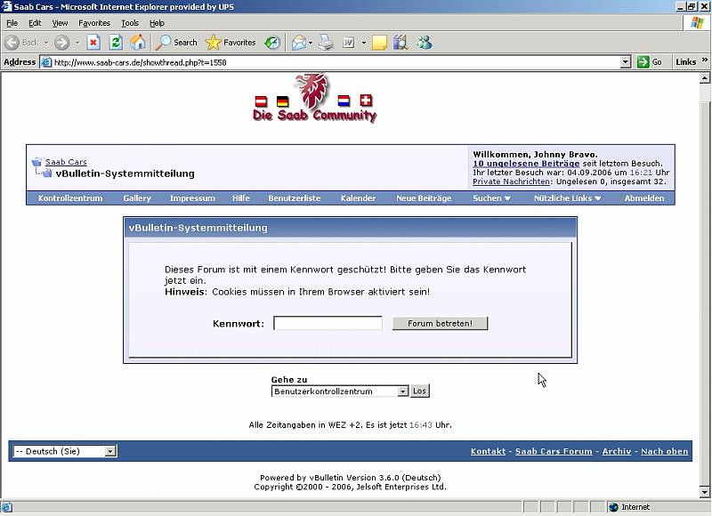

Kennt ihr eigentlich den Thread ?
/To
/To
Da kommt bei mir "Dieses Forum ist durch ein Passwort geschuetzt" :confused: Obwohl ich angemeldet bin...
Gruss
Martin
Hä? Was sind das für Geheimforen? Ich komm da auch nicht rein... (will aber, scheint recht interessant zu sein...)
Gruss, gp.
Oops, ich fuerchte, das wurde versehentlich mal in die Muellhalde (=kein Geheimforum ;) ) verschoben, muss das mal kurz klären... ;)
