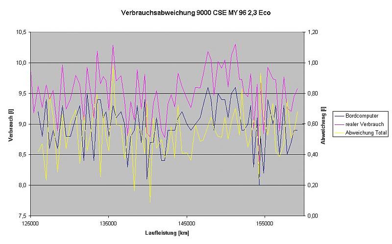

Ich habe mir mal die Mühe gemacht meine Verbräuche in eine Tabelle einzuhacken und mit den ebenfalls notierten BC Werten zu vergleichen (meine ANzeige ist auch zu niedrig, 96 ECO CSE 2,3l Schalter)
Leider habe ich keinen linearen Zusammenhang gefunden.
Dieser wäre aber bei falschen Zuordnung Entfernung zu Verbrauch vorhanden (Annahme anderer Rollradius der Räder oder so)
Bei verschlissenen Einspritzventilen hätte man bei geschlossenem Ventil Leckage die nicht mitgezählt wird (Impuls/Zeit zählung siehe oben)
Dann müsste er bei 'sparsamer' Fahrweise (geringer Einspritzzeit) prozentual mehr verbrauchen als beim 'heizen'. Den Zusammenhang habe ich aber auch nicht gefunden.
Wenn ich die Tabelle finde stelle ich sie für die Mathematiker unter uns mal 'rein. Vielleicht finden die einen Zusammenhang.....

Datei Verbrauchswerte vs. Bordcomputer
Wie versprochen
Saab9000Verbrauch.txt
