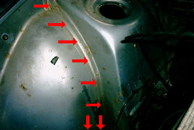

<p><b>2) </b>Weiter hat es gerne Kantenrost an den Blechdomen, an denen die Vorderradaufhängung befestigt ist, hier ist die Schweißnahtabdichtung mangelhaft. <br><br><img src="http://www.saab-cars.de/attachment.php?attachmentid=6791&d=1158678436" width="400" height="268" border="0">

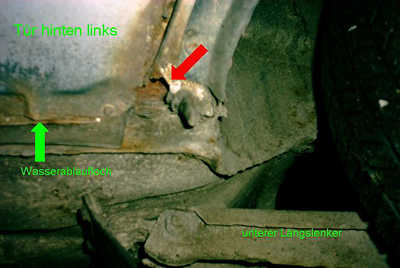

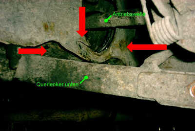

<p><b>5)</b> Ein Saab-Klassiker sind Durchrostungen im Bereich des Antriebswellentunnels, das kam auch schon gerne bei den Modellen 96 und 99 vor. <br><br> <img src="http://www.saab-cars.de/attachment.php?attachmentid=6792&d=1158678436" width="400" height="268" border="0">

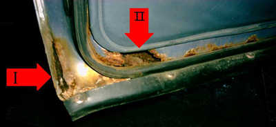

<p><b>8)</b> Die Türen rosten notorisch gerne an den Unterkanten, weil die Wasserabläufe verstopfen. Das ist meistens der erste Punkt, an dem die braune Pest wütet. Rost kann den Innenrahmen der Tür betreffen (im Bild Nr. II) sowie den Bereich, in dem das Außentürblech angefalzt ist (im Bild Nr. I). Türrost ist recht häufig und sagt nicht so viel über die Pflege des Wagens aus als vielmehr über Alter und Einsatzbedingungen.<br><br> <img src="http://www.saab-cars.de/attachment.php?attachmentid=6796&d=1158678711" width="400" height="184" border="0">

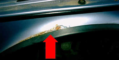

<p><b>10) </b>Die hinteren Radläufe werden wie die vorderen von Rost befallen, hier jedoch insbesondere, wenn einer der Vorbesitzer im Parkhaus damit hängen geblieben ist. Bei den dann erforderlichen Richtarbeiten wird der Korrosionsschutz oft nicht oder nicht gut genug nachgearbeitet.<br><br><img src="http://www.saab-cars.de/attachment.php?attachmentid=6794&d=1158678436" width="400" height="268" border="0">
<p><b>11)</b> Auch der Übergang vom hinteren Radlauf zum Schweller kann von Rost betroffen sein.<br><br><img src="http://www.saab-cars.de/attachment.php?attachmentid=6794&d=1158678436" width="400" height="268" border="0">
