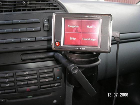

uuups, vergessen:
Originalnavi habe ich keines. Meine Lösung sieht so aus, und ist auch nicht 100 % perfekt.
Arsène
