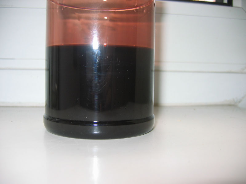

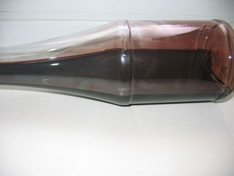

Ich war schon ziemlich überrascht als ich sah, was für eine Brühe da aus dem Getriebe kam. Vielleicht können Leute mit mehr Ahnung von der Materie als ich mal ein statement abgeben, was sie von der Farbe halten.
Eine andere Werkstatt, die kürzlich die 110000er Inspektion machte meinte jedenfalls, das Getriebe sein defekt, wenn das Öl so (!) aussieht. Der Mechaniker, der den Wechsel durchführte meinte auch stirnrunzelnd, dass da wohl was nicht stimmt....
Ich habe von dem Öl eine kleine Probe mitgenommen.
Schaut Euch bitte mal die Fotos an und sagt mal, was ihr davon haltet.

Das sieht auch meiner Meinung nach nicht gut aus. Fast wie altes Motoroel.
Du schriebst eingangs was von verbranntem Geruch und Konsistenz wie Sirup. Hat sich das bestaetigt?
Auf jeden Fall denke ich, Du solltest es erstmal mit dem neuen ATF probieren, so fair sollte man sein. Und ich hoffe, dass Du das Angebot eines neuen Getriebes schriftlich oder zumindest vor Zeugen bekommen hast. Nicht, dass der Haendler sich spaeter nicht mehr daran erinnern kann, jemals sowas gesagt zu haben...

Das mit dem Geruch ist nicht eindeutig. Es riecht vollkommen anders als frisches ATF, aber auch nicht "total verbrannt". Eher so irgendwas "dazwischen".
Die Konsistenz scheint ok, es ist jedenfalls nicht so zäh wie Sirup. Das bezog sich eher auf die Farbe, als auf die Viskosität.
In jedem Fall schaltet das Teil zumindest im Moment vollkommen anders
