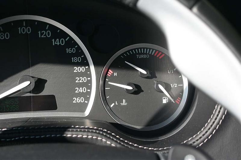

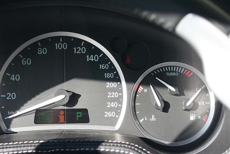

kleines problem...temperatur anzeige.
Mal wieder ein paar bilder von mir... temperatur anzeige fehler.... (die hatten wor schön mal,oder).
das macht mir momentan aber keine sorge... habe den fehler auf ein kontakt oder kurzschluß zuruck gefügt.
Aber gestern mußte ich jemand abholen und werend ich im auto gewartet habe (motor war abgeschaltet) habe ich ein gurgeln gehört das von kuhltank kam... :confused:
bestimmt sind es zwei unterschidliche probleme....
Luft in die kühlung? kann es zu probleme führen?

Die wurde bei mir schon ausgetauscht...hat immer weniger angezeigt als was drinn war. (klar besser so als anderrum....aber fehler).
Jetzt nach ein monat die temperatur anzeige...es geht seit 10 tagen und sie steckt fest.... am Montag schaue ich in die nachste werkstatt (100km)rein, mal sehen was die mir sagen.

Problem fast gelöst. Also mal zum punkt. Heute morgen war ich in die Werkstatt (in Pordenone,Italien) sehr kompetent mechaniker und freundlich, zu meine probleme:
1. Temperatur anzeige: -Motor temperatur in ordnung; Instrumenten tafel muß asgetauscht werden. Schade nur das die das teil nicht auf lager hatten, das muss im zentral lager bestellt werden. (circa 10 tagen).
2. Das gurgeln vom kühlmittel... Zu voll...circa 1/2 L wasser entnommen und mit 200ml kühlmittel ersetzt.
Ach ja, fast hette ich es vergessen, der nette mensch hat mir erzahlt das ich nicht der erste sei, sondern in kurze zeit schön der vierte.(nicht nur Aero)... und meistens alle unter 20000 km.
