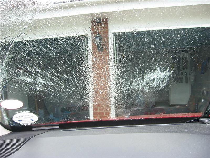

Ich habe bei meinem 96er 9000 Aero Faecherduesen von Volvo verbaut (Volvo-Teilenr. 30655605). Kosteten unter EUR 10, wenn ich mich recht entsinne, und passen ohne Modifikationen (werden einfach in die entsprechenden Loecher in der Motorhaube gedrueckt). Eine staerkere Pumpe braucht man auch nicht.
Im Anhang ein Bild, wie das dann aussieht (von SaabScene geklaut, wo auch der Tip mit den Volvo-Duesen urspruenglich herkommt).
Die Faecherduesen sind allerdings nicht verstellbar, muessen sie beim 9000 aber auch nicht sein. Bei hohen Geschwindigkeiten koennte der Strahl nach meinem Gefuehl allerdings etwas hoeher auf die Frontscheibe auftreffen.
Ah! Besten Dank. Das waere ja in der Tat mal eine Ueberlegung.
Was genau meinst du mit "hoeheren Geschw."? Ab wann suppt es nur noch 'unten'?
Gruss,
Martin
Weiss ich jetzt nicht, ab wann genau ich mir wuenschen wuerde, dass die Duesen etwas hoeher strahlten. Ist auch nicht wirklich tragisch. Jenseits von 200 haben die Wischer ja sowieso kaum noch Anpressdruck, so dass auch von daher mit Wischen dann nicht mehr viel ist.
Ich wuerde mir einfach mal fuer die paar Euro die Volvo-Duesen holen und mal sehen ob's gefaellt. Bei mir war das jedenfalls der Fall.
