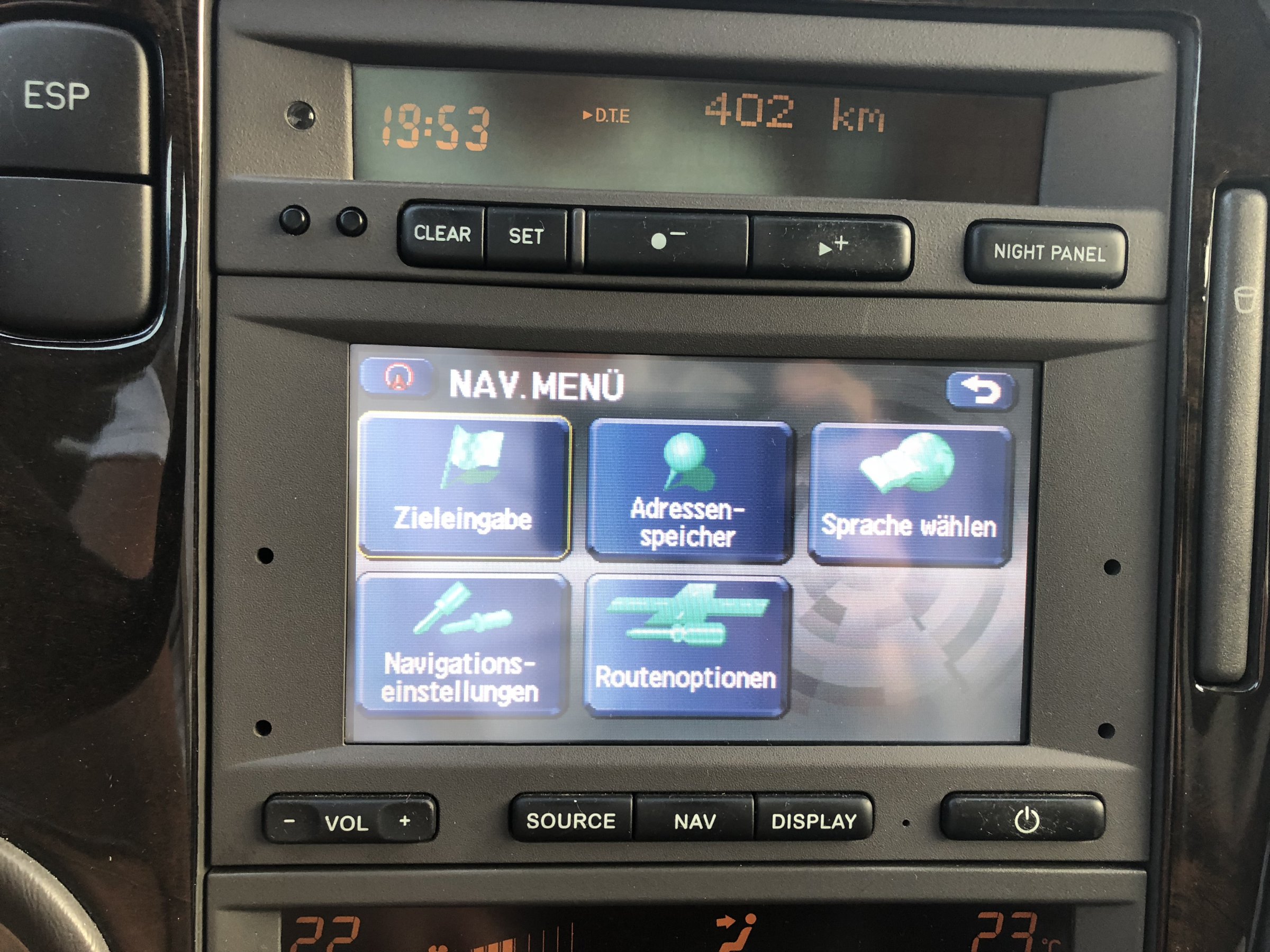

Hey Leute, hatte ja schon viele Saabs mit Navi aber noch keinen mit dieser Software. Soll von 2004 sein!? Die Benutzeroberfläche ist moderner, sieht wirklich top aus!
Dann hast Du schon ein anderes Navi Laufwerk im Kofferraum. Müsste dann das KNA DV3200 sein und nicht das KNA DV2200. Ich glaube für das 3200 bekommt man noch aktuelleres Kartenmaterial.
Das neuere ist aber zur Zeit vergriffen. Haben Kartenmaterial von 2011 drin, es soll aber 2014 geben. Haben das 3200.
Die Subaru Western Europe 14/15 Core1-86283XA170 ist die neueste, grad aber nicht erhältliche.
Das 3200 war auch nicht serienmässig im 9-5, da gehörte das 2200 rein, aber das 3200 passt mit allen Anschlüssen genau.
Ist aber auch echt nervig mit veralteten Navis zu fahren, wo es sämtliche Strassen und Adressen die man so anfahren möchte noch gar nicht gibt.
