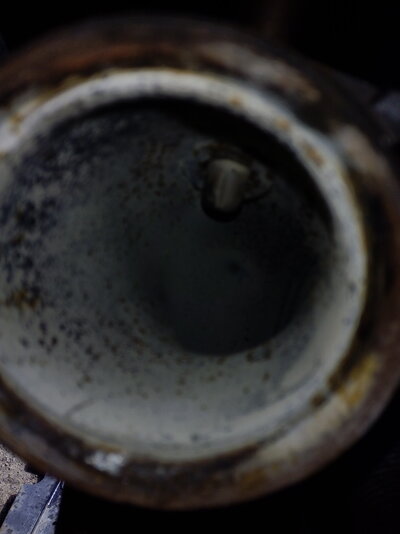

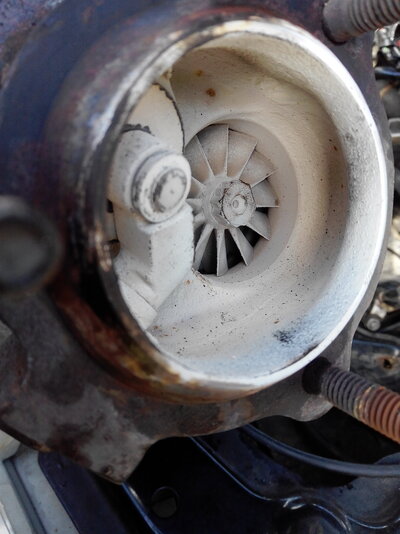

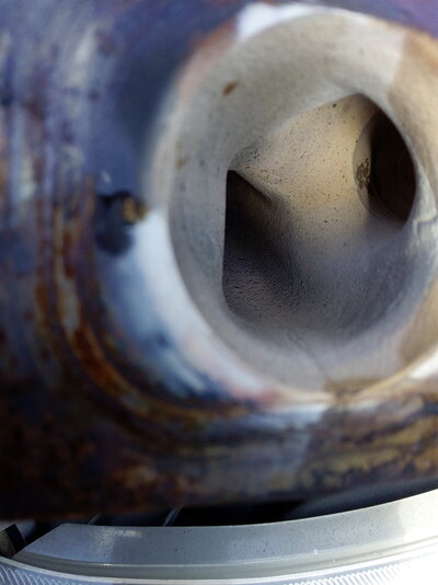

Heute um diesen aus einem 235 nur noch weißer, sieht nahezu nach Kalk aus, lässt sich nicht abwischen.
Was glaubt Ihr was mag das sein, bzw woher kommt es?.........:confused::confused: kein Wasserverlust!

Ich kenne solche Spuren von zu mager gelaufenen Motoren.
Hm, Kerzen Schwarz paßt dann eigentlich nicht so gut mit mager / zu heißer Verbrennung zusammen. Komisch.
Evtl verursacht durch Öl-Additive wie Slick50 + Motor/Turbo der Öl durch den Auspufftrakt bläst ?
Das Öl verbrennt am heissen Turbo-Gehäuse und hinterlässt das feste Additiv als Ablagerung.
Sind in den "HighTech"-Öl-Additiven nicht Sachen wie Teflon drin, Dinge die man nicht in einen Motor kippen sollte ?

Glaube ich nicht...fahren "Emma" (81er 8V Turbo) ja auch seit einigen 10tsd km mit Triboron... Da sind solche Spuren nicht vorhanden.
Benzin, wenn du mich meinst.
...meine Frage zielte darauf ab, ob fraglicher Motor ausschließlich mit Benzin betrieben wurde - kenne so ein Schadensbild auch aus Gas-betriebenen Motoren....
LPG Betrieb kann so aussehen.
Sieht eigentlich meistens ähnlich - nicht ganz so krass - aber deutlich weisser, als mit Benzinbetrieb aus. Und das ohne Schäden zu hinterlassen. Mein TL sah nach 365 tkm auch so aus. Und da waren nur die Dichtging der TL Welle undicht. Lader neu abgedichtet, seitdem ist der wieder drin und verrichtet seinen Dienst....
