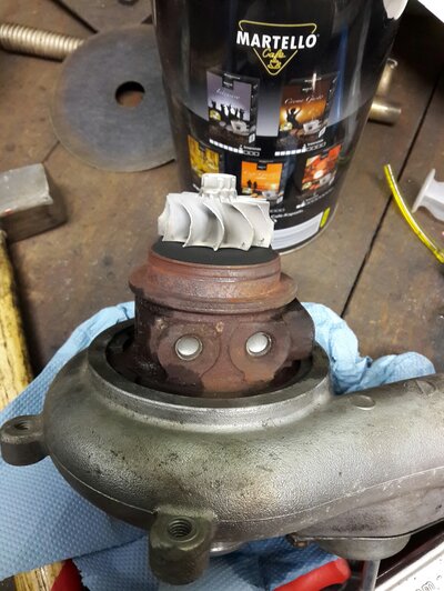

Turboladerschaden oder was bedeutet DAS
Ging eigentlich perfekt bis zum Austausch gegen den HLXT.
Keine Ahnung warum der so weiß wurde?
Bei mir war aber nur das Turbinenrad und die Wastegateklappe weiß, davor im Krümmer war nichts, und danach in der Downpipe auch nichts.
Die Kerzen sahen normal bis minimal zu hell aus.
Welches Öl fährst du?
Mfg Martin
der fährt nicht mehr s.o
5/30 war verfüllt
Evtl verursacht durch Öl-Additive wie Slick50 + Motor/Turbo der Öl durch den Auspufftrakt bläst ?
Das Öl verbrennt am heissen Turbo-Gehäuse und hinterlässt das feste Additiv als Ablagerung.
Sind in den "HighTech"-Öl-Additiven nicht Sachen wie Teflon drin, Dinge die man nicht in einen Motor kippen sollte ?

keine Zusätze, kein Wasserverbrauch also ohne Auffälligkeiten auf BAB bei 160 festgelaufen.
wenn Zeit u Lust, berichte ich wie es unter dem Kopf aussieht.
