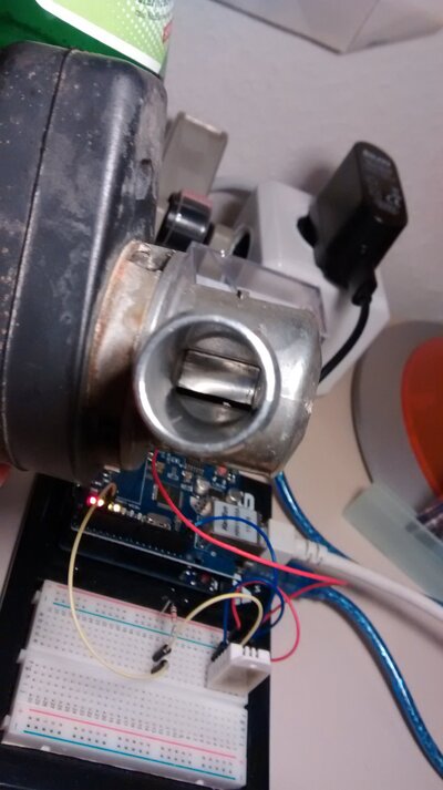

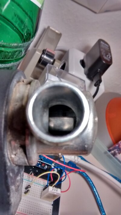

Entsprechend der anderen Beiträge habe ich direkt den Leerlaufregler ausgebaut und gereinigt. Allerdings mit Kaltreiniger, da nichts anderes zur Hand war. Nachdem irgendwann kein schwarzer Schmodder mehr raus kam, trocknen gelassen und mit Ballistol noch mal geölt. Die Schläuche waren meiner Meinung nach nicht all zu sehr verdreckt.

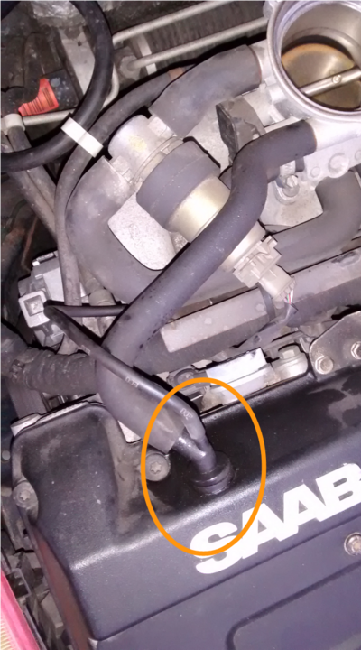

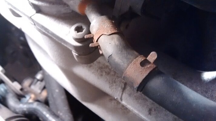

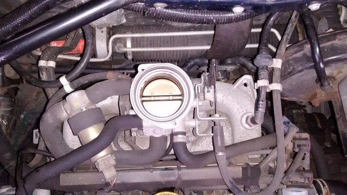

Die ganzen Schläuche "dort" sehen größten Teils aber auch nicht mehr so gut aus. Welche sind denn eigentlich wofür und wie wirkt sich ein undichter Schlauch aus? Zum austesten habe ich vom provisorischen Flicken mit Vulkanisierer oder mit selbstklebenden Schrumpfschläuchen gelesen. Sollte ich vermutlich noch ausprobieren. Gibt es für die "kleineren" Schläuche Baumarkt alternativen zum Testen? Manch einer sieht so aus, als dass er das Abziehen nicht überleben würde.
Die Drosselklappe sah in meinen Augen nicht sehr reinigungsbedürftig aus?!

Alles wieder zurück gebaut und getestet. Zeigt erstmal keine Veränderungen auf. Motor geht beim Auskuppeln immer noch abrupt aus. Lässt man den Wagen direkt nach dem Start erstmal im Leerlauf geht er soweit nicht aus. Ich kann auch keine größeren / kleineren Schwankungen in der Drehzahl feststellen. Die erste Minute läuft er bei ca. 1000 U/min und geht irgendwann auf ein bisschen weniger runter ohne jedoch zu pendeln.
Vermutlich war ich auf den ersten Versuch noch nicht ordentlich genug bei der Reinigung aller Schläuche und der Drosselklappe sowie der Reparatur rissig aussehender Schläuche.

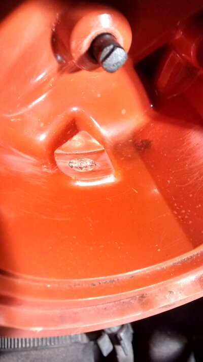

Des weiteren habe ich mir noch den Zündverteiler angesehen. Bei dem fiel mir auf, dass die Kontakte in der Kappe alle oxidiert waren und in meinen Augen stark abgenutzt sind. Ich konnte im Internet leider kein Bild eines "ideal Zustands" des Zündverteilers finden. Wie sollte der aussehen?
Zumindest habe ich alle Kontakte gereinigt und mit Kontaktspray behandelt. Im großen und ganzen Frage ich mich aber wie bei dem derzeitigen Zustand überhaupt etwas funktioniert (nur mein Gefühl).
