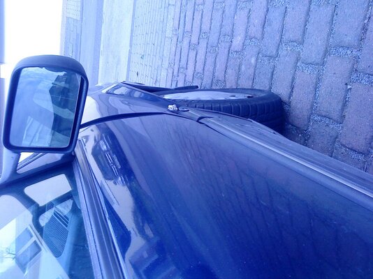

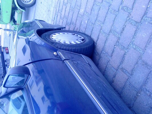

Heute morgen bei -14 Grad rammt mich ein Opel, als ich an seinem Stopschild vorbeifuhr. Schadenverursacher eindeutig, Versicherung willig, Gutachter sagt: wirtschaftlicher Totalschaden. DSC00421.jpgDSC00424.jpg
Tür und Kotflügel müssen wohl neu, schlimmer ist aber das Rad, das direkt den Hauptstoß aufgefangen hat und schief steht. Lohnt da eine Reparatur, die ich in einer Werkstatt machen müßte, ggf mit Gebrauchtteilen? Oder ist der Aufwand so massiv, dass ich mich nach einem Neuen (9k???) umsehen muß?

Querlenker, Achsschenkel, Spurstange und kopf und Federbein....
Wenn die Lenkung selber nichts abbekommen hat. Mein Bruder hat mit seinem Aero damals einen ähnlichen Unfall gehabt, nur mehr Kinetik....
Habe wir mit dem Tausch der o.g. Komponenten wieder hinbekommen.

Einzig einigermaßen erträgliche, aber immernoch nicht wirklich wirtschaftliche Vorgehensweise - Schlachter mit nicht vergammelter Vorderachse und in identischer (!) Karosseriefarbe beschaffen. Es würde sonst wegen der Lackierarbeiten *noch* exorbitant teurer. Wirtschaftlicher Totalschaden ist's eh, ohne erhebliche Eigenleistung und günstig beschaffte Gebrauchtteile macht die Angelegenheit keinen Sinn. Einzeln die erforderlichen Brocken zusammenklauben ist Ameisenarbeit, also wenn überhaupt - alle Teile zusammen beschaffen oder Finger weg.
Aber solange keine Informationen über den sonstigen technischen Zustand und den Erhaltungszustand der Karosse vorliegen, verkneif ich mir auch jeglichen Rat, ob ich den Wagen überhaupt noch aufbauen würde. Falls der untere Querträger durchgeschlagen sein sollte, hat sich die Angelegenheit eh erledigt, dann hat sich durch den Anprall der Vorbau leicht nach links versetzt.
Tip - Spaltmaße der linken (!) Fahrzeugseite genau anschauen. Linken Kotflügel und die Türen von schräg hinten links bei guter Beleuchtung auf unterschiedliche Lichtbrechungslinien untersuchen. Zusätzlich den Übergang von Kotflügel auf Türe mit Haarlineal auf Unregelmäßigkeiten erforschen.

Nimm doch mal das Rad ab und mach Bilder ... evtl. ist es ja nur halb so wild.

Wobei der Einbau eigentlich nicht so wild ist....Ich würde erst die Radaufhängungsteile tauschen und dann mal den Wagen vermessen. Erst danach die Karosserie...

Lege die "scharfe" kante des möglichst langen Lineals (mindestens 500 mm ) horizontal jeweils mit der Hälfte der Länge auf die linke (!) vordere Türe und den linken vorderen Kotflügel. Vertikal drei oder vier Testhöhen reichen. Der Kotflügel darf seitlich minimalst über die Ebene der Türe hinausstehen. Das ist ab Werk so gewollt, damit die Luftumströmung sich nicht in der Türkante verfängt. Falls der Kotflügel im hinteren Bereich dagegen innerhalb der Linie Richtung Fahrzeug mitte steht, das Lineal vorne nur punktuell aufliegt und bis zur Vorderkante der Türe am Kotflügel ein schmaler, dreieckiger Schlitz sichtbar wird, der sich nach hintern leicht verbreitert, dann ist der Vorbau krumm, also seitlich nach links versetzt. Bei allen 9k, bei denen nach einem seitlichem Front-Crash diesen Spalt an der gegenüberliegenden Seite erkennbar war, konnte im Nachhinein - bei späterem gründlichem, aber wesentlich aufwändigerem Prüfen mittels Meßpunkten der Karosserie - ein seitlicher Vorbauversatz nachgewiesen werden.
OK, ich werde in der nächsten Woche mal den Reifen abnehmen lassen und die Fotos des Gutachters posten. Wenn ich aber sehe, dass 9-3 er oder 9-5er mit Heizölpower und ca. 5 Jahre Alter deutlich unter 10 gehandelt werden, denke ich ernsthaft darüber nach, mir so einen mit ca 120TKM und Vollausstattung zuzulegen. Vom Hörensagen weiß ich, dass das 3.0-Isuzu-Triebwerk nichts taugt, vor allem nicht für den Langzeitbetrieb. Aber wie ist das mit den anderen Motoren und Fahrzeugen? Was kann ich heute noch kaufen, wenn alle Tauschteile ab Bj 2006 aktiviert werden müssen?
