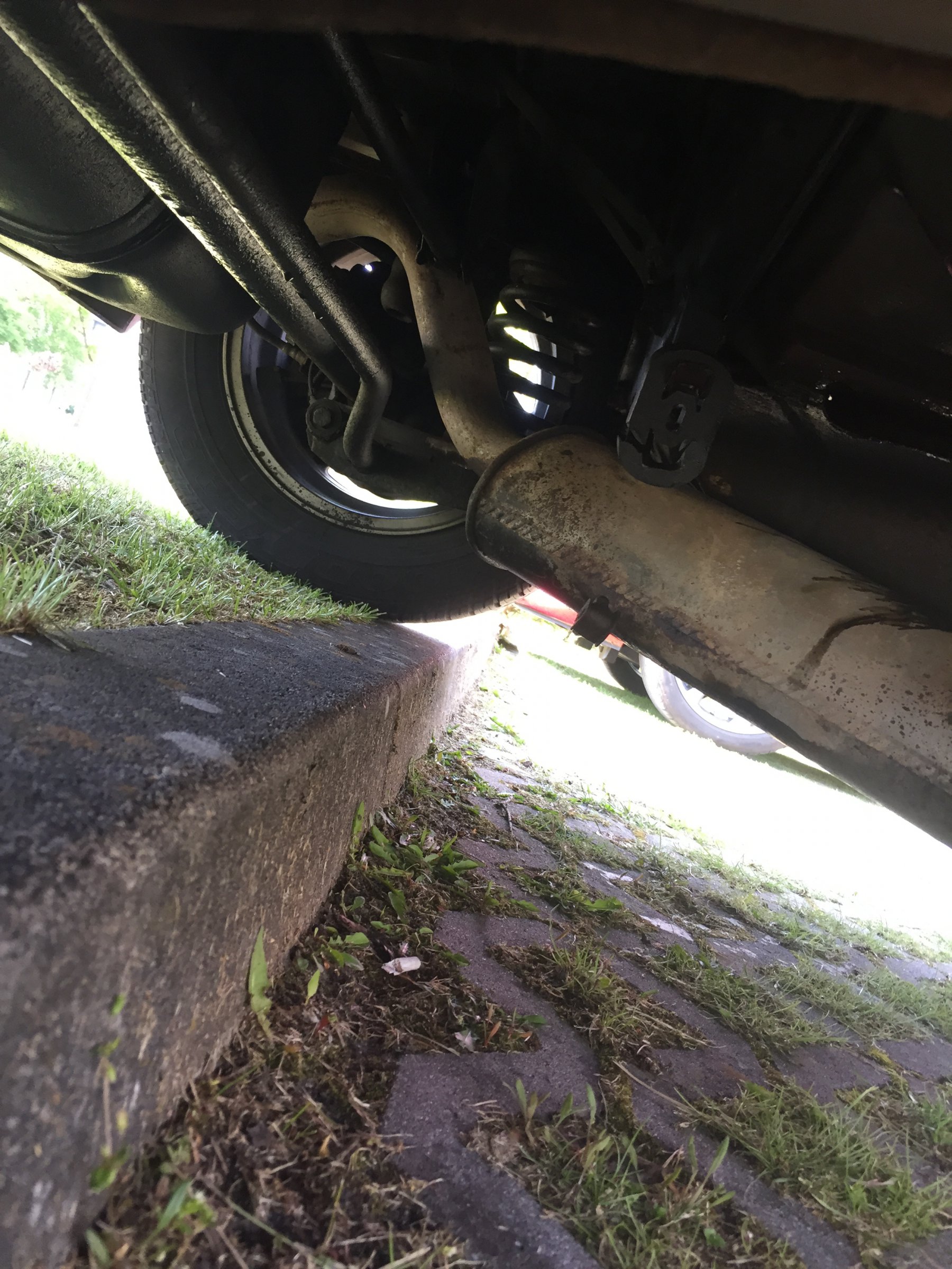

Hallo allerseits, ich fuhr vorhin nach Hause und musste mit Schrecken feststellen, dass der Motor irre laut wurde. Ich fuhr also zum nächstgelegenen Parkplatz, und musste feststellen, dass der Auspuff halb abgerissen ist. Genauer gesagt der Mitteltopf(?). Dadurch bedingt muss das Ende am Motor auch abgegangen sein. Nun traue ich mich ehrlich gesagt nicht, überhaupt noch einen Neter mit dem Wagen zu fahren. Aktuell steht er noch au besagtem Parkplatz. Auf den Bilder lässt sich erkennen, dass die Halterung abgerissen ist.

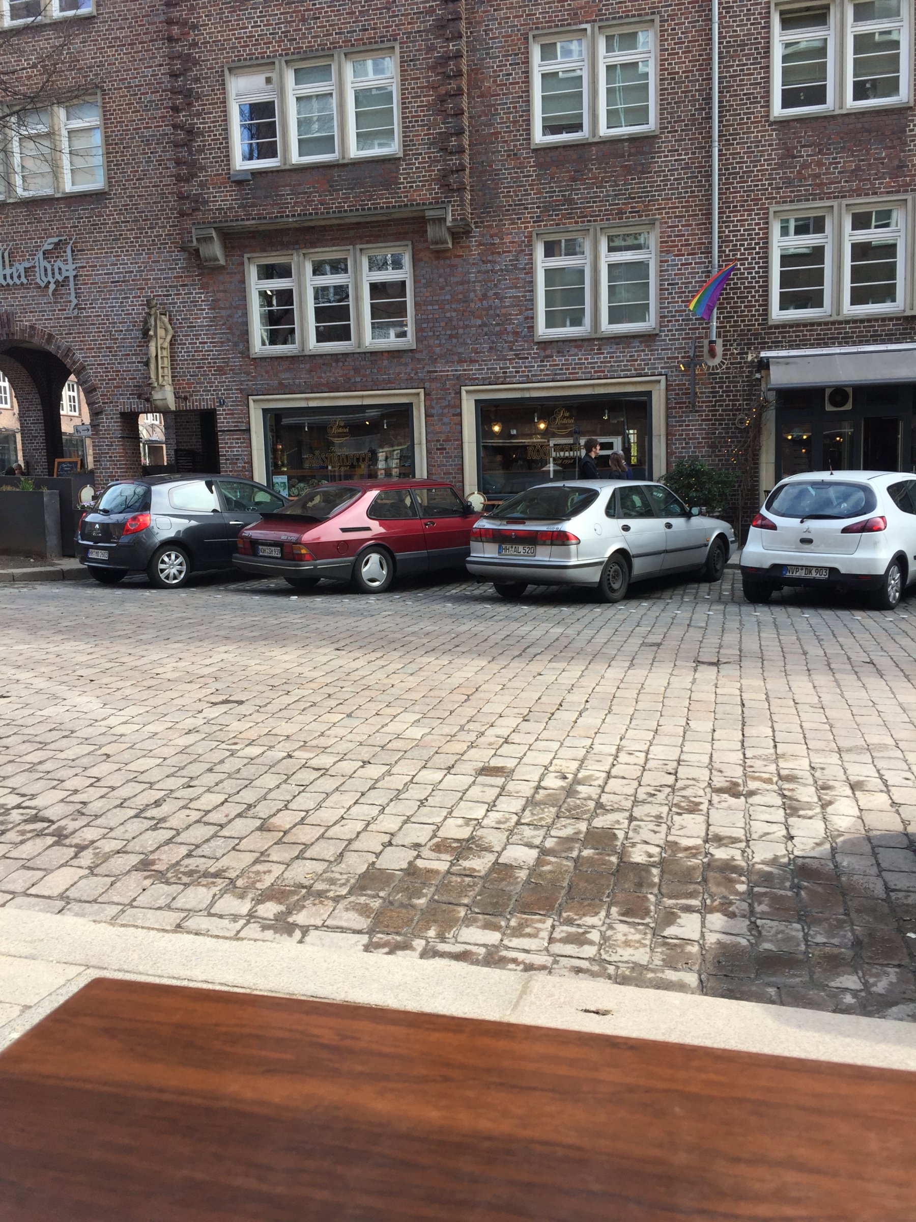

Freitag 900 I in odoardograu mit Beplankung in Hamburg-Eimsbüttel gesehen. Heute Mittag an der Steinstraße in HH hat einer silberner 902 neben mir geparkt. Bild anbei.

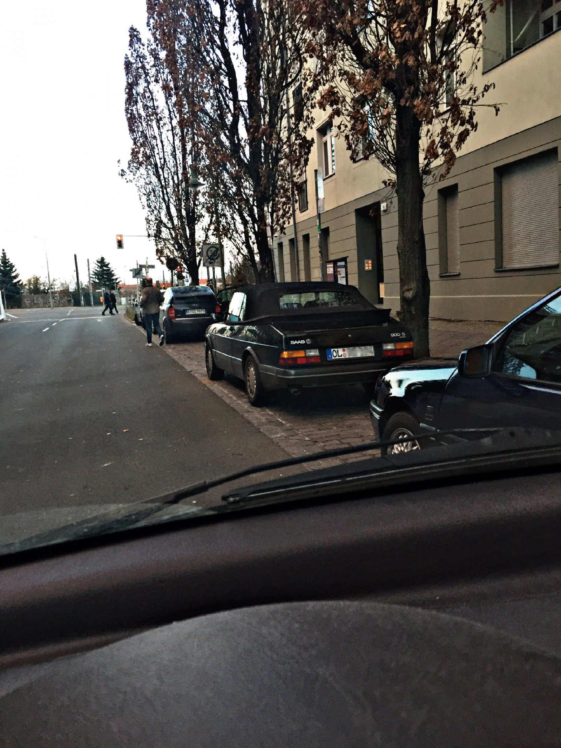

Wer kam mir denn heute Nachmittag im grünen 901 Cab auf der A31 entgegen?

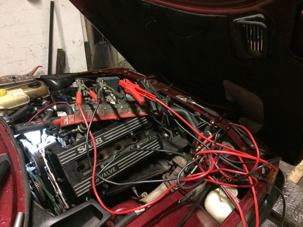

Ja allerdings. Der Mechaniker wusste sich selbst nicht mehr zu helfen, hatte verschiedene Positionen probiert, nach offiziellen Einstellung zur Trionic. Sein alter Meister(ehemaliger Saab-Meister) konnte ihm dann helfen. Ich habe recht viele Infos zusammenbekommen zur Trionic, vieles auf Englisch, aber nichts konnte iwrklich helfen. Es war ja schon schwer herauszufinden, dass der Sensor defekt war, und dann auch noch die Zündkassette. Dafür wurden verschiedene anderen Stellen (u.a. Benzinzufuhr) untersucht. Aber alles in Ordnung...Gebrauchte rote Zündkassette plus Zündkerzen rein und fertig.

Eine kurze Erklärung bin ich ja noch schuldig. - Elektrik wurde geprüft - Sicherung für‘s Tagfahrlicht wurde ersetzt da durchgebrannt - OT-Sensor wurde geprüft - Schwungrad wurde neu justiert (16 Grad nach OT) - Zündkassette war defekt, daher neu - Zündkerzen neu - Schriftzüge wurden wieder angeklebt - Kofferraumabdeckung wurde neu gemacht - Kupplung entlüftet Der Wagen läuft jetzt besser als vorher. Absolut runder Motorlauf. Keine Nebengeräusche. Die Fahrt nach HH war ein Genuss. Herzlichen Dank nochmal an alle für die vielen Tipps! Dazu ist das Forum zwar da, dennoch ist es keine Selbstverständlichkeit.

Ok, dann nochmals zitiert. Das kommt vom Mechaniker: "Kurzes Update von der Werkstatt: Der Wagen läuft wieder, ABER nur auf 2 Zylinder. Nach dem ich die Elektrik wieder in den Griff bekommen habe, hab ich alles durchgecheckt: - Alle Zylinder haben Kompression - Benzin kommt überall an - alle Werte sind in Ordnung Nun bin ich dabei eine Test Zündkassette zu besorgen, weil eventuell deine alte einen weg hat (direkt eine neue einzusetzen wäre viel zu teuer) Wenn da alles in Ordnung ist, kann es nur noch die Scheibe sein (derzeit ist sie in einer komplett anderer Position, als am Anfang angenommen)" Als Historiker sollte ich Zitieren ja eigentlich beherrschen. Ich habe kein Budget genannt. Der Mechaniker fährt selbst einen Trionic-Umbau. Ich werde die Werkstatt jetzt nicht verurteilen. Abwarten und Tee trinken ist meine Devise Die Werkstatt konnte bisher immer zeitnah auch schwer zu bekommende Teile zu einem vernünftigen Kurs bekommen.
