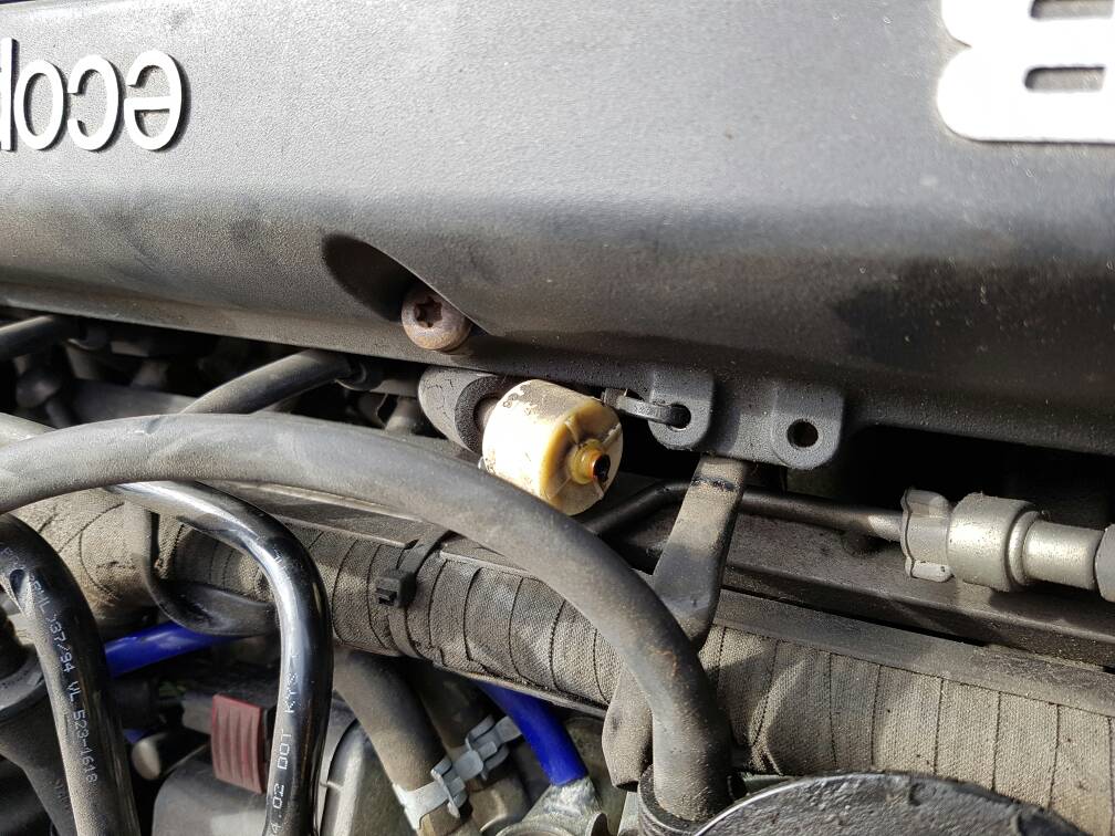

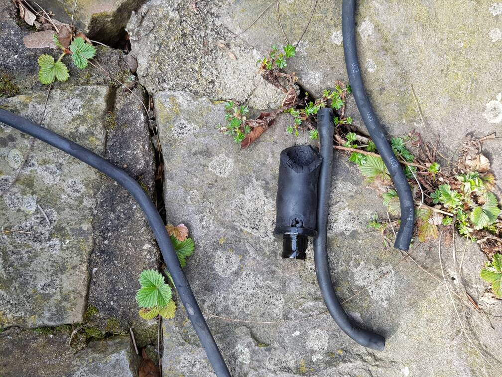

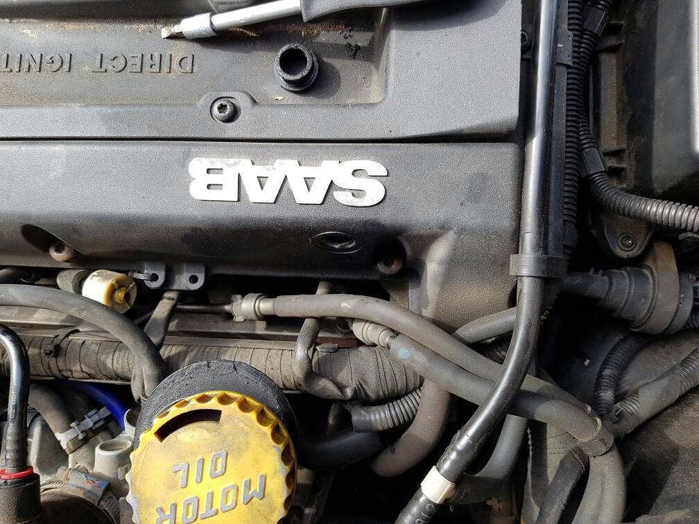

  21. wojtus8 hat einem Thema gepostet in 900 II - 9-3 I
    Hallo Habe heute versucht die Unterdruck Schläuche zu erneuern. Leider ist dieses Teil in der Hand geblieben Es saß dort Bei der Gelegenheit, würde ich auch dieses tauschen Gesendet von meinem SM-G935F mit Tapatalk
