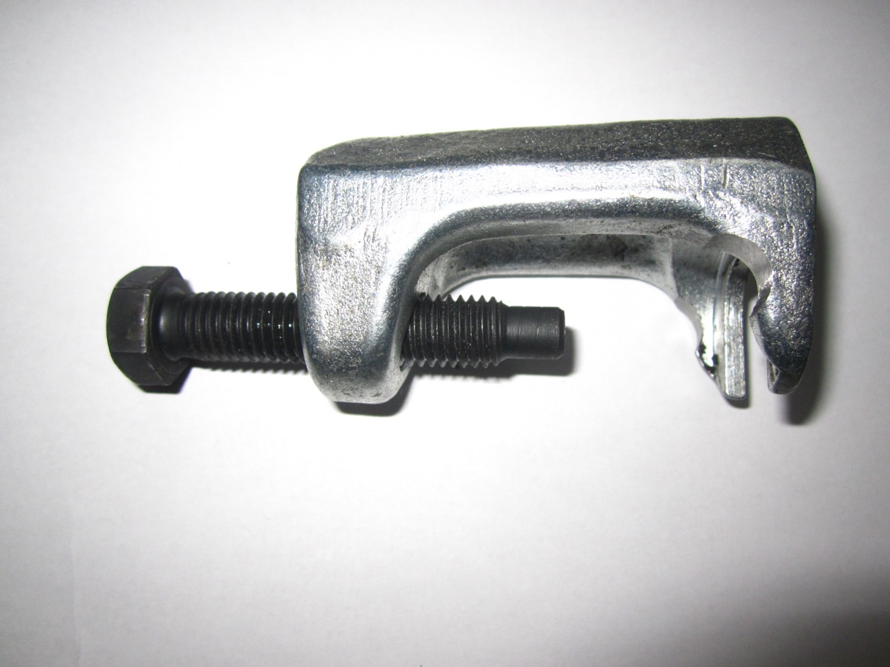

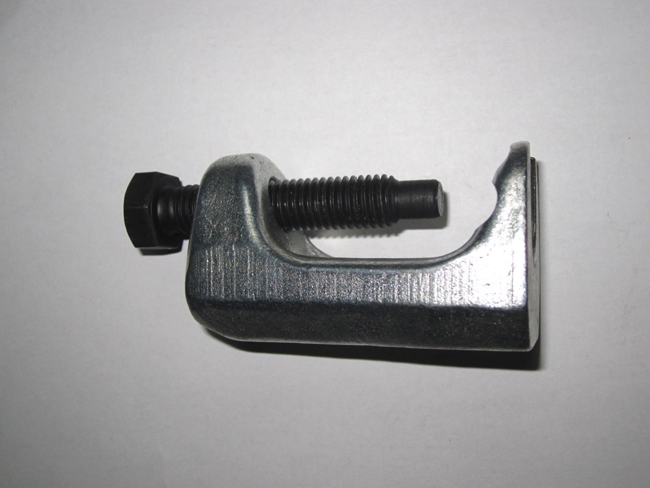

    Hallo 9k-Gemeinde, ich bin hier eher ein stiller Leser und hatte viel Nutzen - tolles Forum. Nun will ich auch meinen bescheidenen Beitrag leisten. Das Ausbauen des Kegelstiftes am Gelenk des Schaltgestänges gestaltete sich auch bei meinem 9k als fast unlösbar, nichts ging. Ich habe daher einen Kugelbolzenabzieher leicht modifiziert (siehe Bild) - am unteren Fuß kleine Einsenkung gefräst (kann man auch schleifen, flexen, was auch immer), damit er beim Festziehen von der Schaltstange nicht abrutscht. Trotzdem war ich überrascht von dem immensen Druck beim anziehen, bis er mit einem Knall nachgegeben hatte. Aber es ging, schnell. Die Mutter drauf lassen, bündig mit dem Ende des Stiftes. Übrigens, das Gewinde ist nicht metrisch, evtl. UNC, also nicht wegwerfen oder beschädigen. Mit Loctite montieren. Grüße Peter
